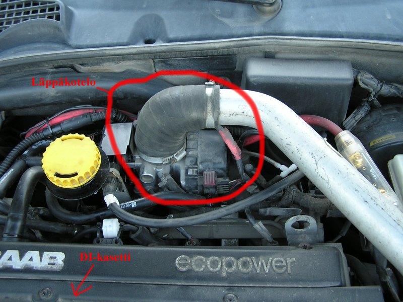

Mistä voisin johtu seuraavan lainen oire...eli kun käynnistän auton toisinaan se meinaa ensin sammua mutta ei sammukkaan, tätä se ei tee joka kerta...mutta kun se käynnistyy niin se käy todella nätisti.
Toinen ongelma on nykiminen, eli auto nykäisee silloin tällöin, ei aina. Auto käy ja kulkee tasaisesti ja kiekka mittaria kattottaessa ei näytä mitään ihmeellistä, voisiko olla kosteutta?
Katsoin tuossa aikaisempia kysymyksiä nykimisestä ja nyt ihan blondina kysyn että mikä ihme on se di-kasetti ja se läppäkotelo, jos ne menee onko ne kalliita vaihtaa?
ps. koettakaa kestää näitä minun kysymyksii..

Jos tarkoitat mustalla osalla sitä läppäkotelon päällä olevaa muovikantta, niin eihän se kovin tiukassa siinä ole.
Nykimisestä, läppäkotelosta ja DI-kasetista on niin paljon juttua, että kannattaa kokeilla hakua ensin...

Kiitos kuvasta :-) selventi asiaa huomattavasti...

No niin tulppien ja sytytyskasetin vaihto auttoi :-) laittoivat delta-autolla siihen uusimman kasetin :D
