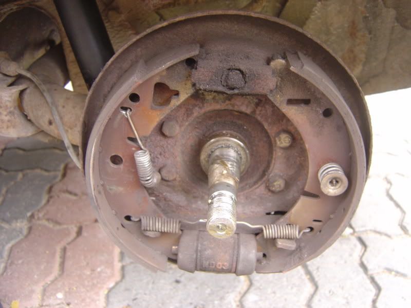

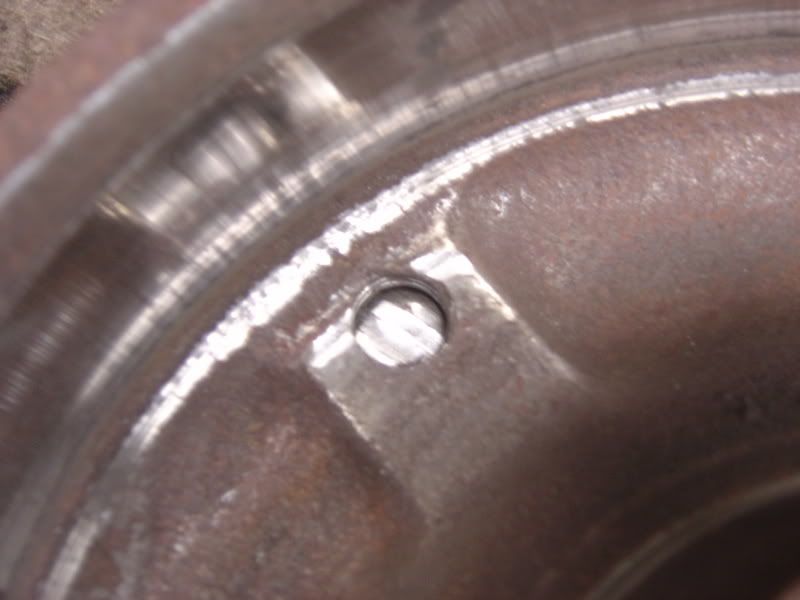

Noniin taas tuli pikkunen viivästys tohon katsastukseen vientiin ku huomattiin että takajarru hankaa aikalailla. Sitte, ku alko purkaan sitä ni huomas, että renkaan pulttien päät on kulunut urille. Ku otti rummun pois, ni siellähän oli yksi jousi mennyt poikki ja muutenki osat vähän sekasin.

Onko tollasissa jarrukenkien asennussarjoissa noita jousia?

Kas, noita asennussarjoja näköjään saa vielä Motonetistä.
Kyllä noissa on ollut sekä nuo jouset, joista sulla on ylempi poikki, että nuo kiinnitykseen tulevat sokat, levyt ja pikkujouset (sulta puuttuu etummaisen kengän kiinnitysosat).

Harmi ku ei enää biltemasta saa noita sarjoja. Pitänee käydä kiertää paikalliset varaosaliikkeet, jos ei löydy ni sitte pitää ite käydä hakee tampereen motonetista ku menee ens vkl:nä sinne. :( Ja lisää viivästystä.
Edit: Onneksi löyty tollanen asennussarja oulusta, Tänään jos sais taas kajakin liikenteeseen.
