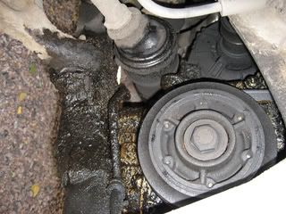

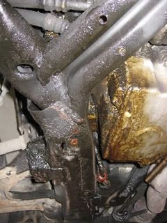

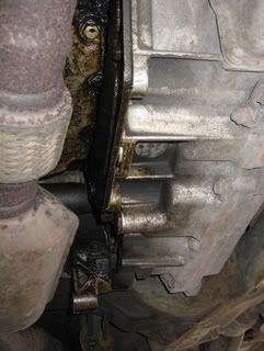

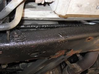

No niin, ilta meni rattoisasti purkaessa, purkaessa, purkaessa... hitto milloin tuohon vesipumppuun pääsee käsiksi...No lähtihän se sieltä viimeinkin ja syy kilinään olikin siinä, kuten viisaammat täällä sanoivatkin. Huomenna hakemaan marmorilta uusi pumppu, kiristin, pitkä hihna ja sen "keskimmäinen pyörä". Mahtaa tulla taas mukava lasku, mutta ei auta kun PCS:n pojatkin istuu rannalla seuraavat 4 viikkoa. :(
Purkaessa ihmettin runsasta öljyvuotoa varsinkin koneen oikealta puolelta. Joka paikka oli öljyssä (ja varmaan mukana oli hieman jäähdytysnestettäkin), kuten kuvista voi todeta.
Öljypohja ja etukelkka ei ainakaan ruostu
Öljylauhduttimen putketkin olivat saaneet oman käsittelyn.
Ekalla vilkaisulla luulin sisemmän nivelen suojakumin rikkoutuneen, mutta osoittautui vääräksi hälytykseksi.
Laatikon puolikin oli oman voitelunsa saanut jostain.
Nyt sitten veikkauksia mahdollisiksi vuotokohteiksi. Kampuran stefalle (ja o-rankaalle) varmaan joku antaa ainakin äänensä. Ylempää ei selkeätä vuotokohtaa löytynyt, mutta eihän tuosta sotkusta varmaksi osannut sanoa. Osaako joku sanoa mistä laatikonpuoleinen vuoto johtuu?
9-3 2,0t MY01,
9-5 2,3T Aero Wagon MY00
j0ne
Viestit: 2545
Paikkakunta: Kalakukko city
Re: outo kilinä konehuoneesta
Viesti Kirjoittaja j0ne »
Joo aika tuoreen näköseltähän tuo öljy tuossa kampuran pyörän takana näyttää eli eiköhän sitä sieltä tihku.
Oisko sieltä kannen etukulmasta jos yläältä asti tulee. Jos pelkästää tuossa alaal nii sit kampuran stefa sielläkin päässä...
