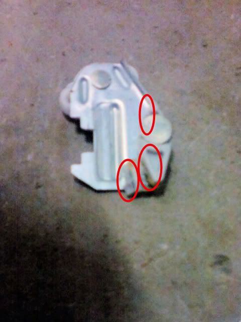

Noniin, se muovikikkare pysty- ja vaakakiskon väliltähän sieltä oli haljennut.. :cry:
Sain ikkunan pönkättyä oven sisästä niin että pysyy kiinni, ja kokeilin nyt huvikseni liimata epoksilla tuon liukuosan kokoon mekanismin paikallaan ollessa. Ajoin moottorilla liitoksen kireään, kun pakka pysyi kasassa alaspäin ajaessa, lohkeama oli sellaisessa kulmassa.
Pitää parin päivän päästä kokeilla ottaa tukea pois ja kokeilla kestäiskö liimaus. Tuskinpa, mutta kokeillaan nyt! :D

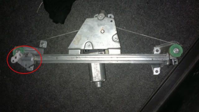

Kiitos vesa67 nopeasta reagoinnista. Nyt on uusi nostin hommattu, vielä kun jaksais käydä laittamassa kiinni. :) Nostin on ng900:ssa siis sama kuin kolkissa.
Ajattelin laittaa tähän vähän ohjetta kootusti kuvien kera, kohtalotovereita saattaa joskus kiinnostaa. :wink:
Eli ehjä nostin on tämän näköinen
Kuvassa ympyröitynä osa, joka oli itsellä antanut periksi.
Kuva hajonnessan osasta
Ympyröitynä kohdat josta muovi on antanut periksi. Materiaalia tuossa on säästelty, yhteensä alaa ehkä neliösenttimetri. Koitin tuota liimailla tosiaan kokoon. En ole vielä ottanut kiiilaa pois, joten liimauksen onnistumisesta en osaa kertoa, mutta kun vaihdan tuon uuden koneiston joka tapauksessa, niin eipä tuolla väliä. Ajattelin kuitenkin tehdän niin, että kun vaihdan uuden, niin kuormitan tuota liimattua osaa oikein urakalla ja katsoa kestääkö. Sittenpähän tiedetään pystyykö sen liimalla ehjäämään. :D
Nostin on ovessa viidellä niitillä kiinni. Poraa niitit pois, ja tuon kyseisen osan saa liukumaan vaakakiskon takapäästä pois kun laskee ikkunaa hieman nostinyksikön jo irti ollessa. Eli siis jos ikkuna on siis teipattu/pönkätty yläasentoon, niin siinä asennossa tuo ei suostu liukumaan loppuun saakka pois. Sitten vain uusi käänteisessä järjestyksessä takaisin, kiinni pulteilla/muttereilla tai jos haluaa hifistellä niin pop-niiteillä kuten alunperinkin. Liukupintoihin hyvä laittaa rasvaa samalla vaivalla. Ja kun kerta ovipahvi on irti, niin samalla hyvä rasvata myös lukkorakenteen liikkuvat osat. Ei jumita sitten pakkasilla autopesun jälkeen niin helposti. ;)
Selvis tätä tutkiessa myös, että joskus noista hajoaa nuo vihreät rullat. Silloin ei tarvii vaihtaa koko mötikkä, vaan rullia saa ainakin marmorilta, eikä maksa vissiin kun eugenin verran kipaleelta. Myös ebaysta löytyy.
Joskus näistä myös kuulemma irtoaa vain tuo jälkimmäisessä kuvassa osan taakse jäävä muovinen liukuosa kiinnityksistään. Silloin ei tarvitse kuin painaa osa takaisin palloniveleensä ja homma toimii taas. Tosin jos se pääsee irtoamaan, niin sehän on silloin väljistynyt ja niinpä se irtoaa kyllä tod. näk. uudestaankin.
Ja niille jotka eivät halua korjata, vaan tyytyvät kiilaamaan: sopiva kiilan pituus ikkunan alareunasta oven pohjalla olevaan vaimennestyroksiin on 45cm. Kahvallinen ikkunaimukuppi ja kuormaliina vedettynä karmin yli helpottaa työtä. :mrgreen:
