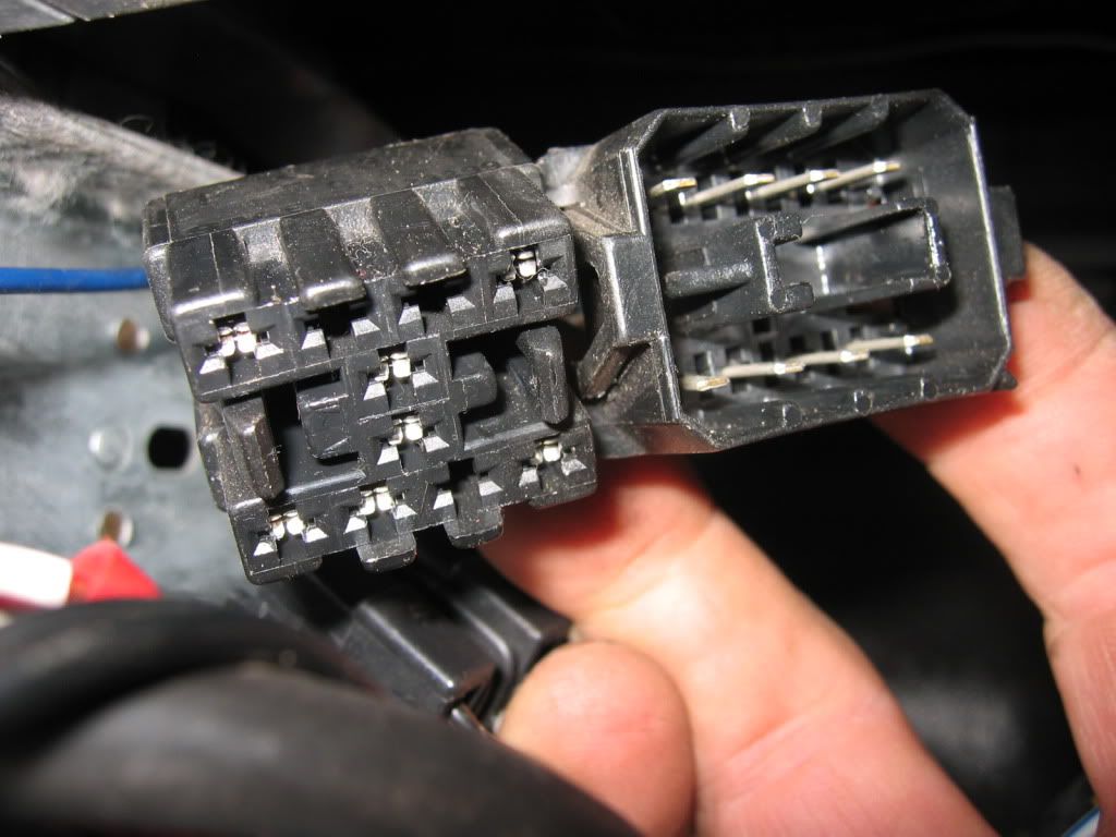

Minkämoisella liittimellä tuo radio on alkuperäisesti toiminut?
Omassa tontussa sellainen pulma että kun tuon ostin radio särisi heti kun ajo keskustasta sivuun antennin vaihto elektroniseen ei tuonut lohtua. No kaivoin radiota esiin tarkemmin ja huomasin että auton rammarivehkeitän on tuunattu joskus oikein huolella. Lisäksi autoon oli asennettu kaksin kappalein hälyttimiä,jotka molemmat oli jo rikki. Autosta ulostautui muovikassillinen turhia johtoja!!
No nyt jäljelle ei jäänyt enää mitään virtajohtoja radiolle kunnes löysin mielestäni alkuperäisen radioliittimen. En kuitenkaan saanut jostain syystä niillä johdoilla autossa ollutta cd radioa toimimaan.Jatkuvaa virtaa kun ei antanut noista mikään. Hermo meni sen verran noihin virityksiin että olisi kiva jos jollain vielä alkuperäinen mankka on asennettuna napsasisi kuvan mankan johtoliittimestä niin minäkin hommaan alkuperäisen mankan.

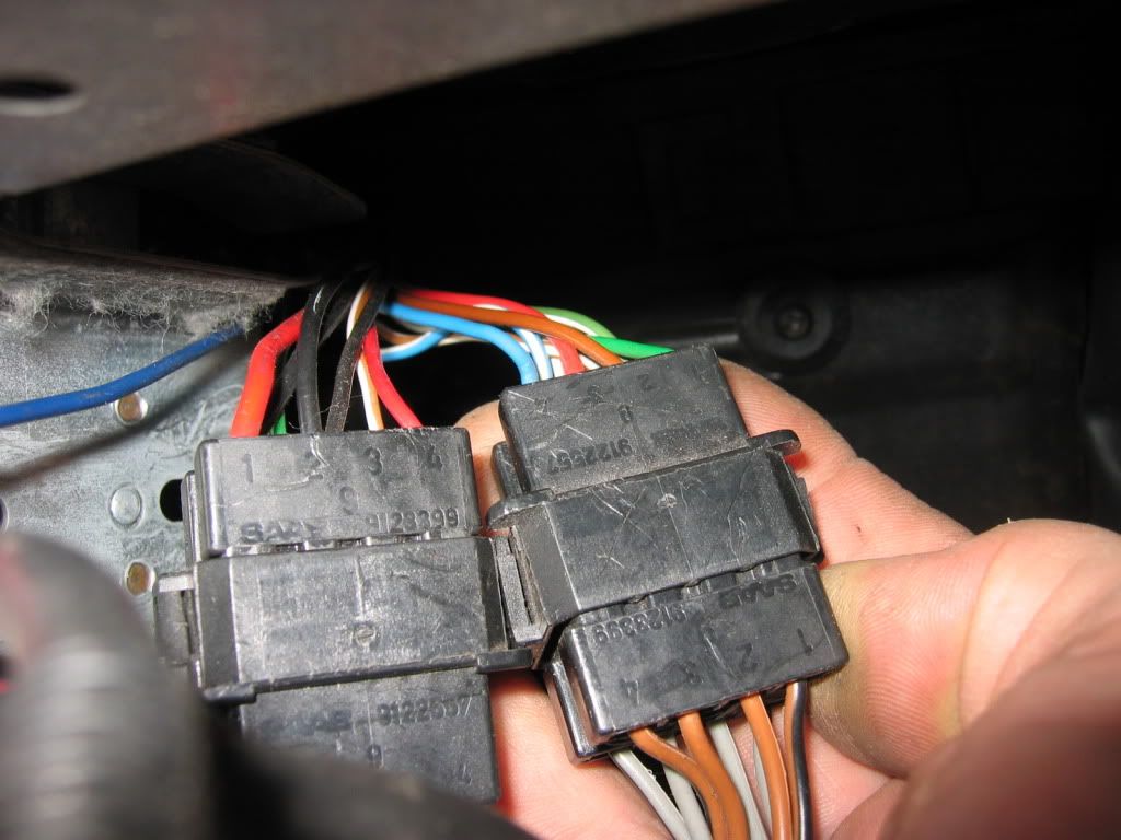

Tuollaiset on 91-tontussa:
Kuva Kuva Kuva
Jatkuva jännite on paksussa punaisessa johdossa, virtalukolla ohjattu jännite ohuessa punaisessa johdossa.

Kiitos kuvista! Se oli tuo vasemman puoleinen liitin mikä minulta löytyi ja ilmeisesti tuo oikeinpuoleinen pätkästy pois, koska konsolin sisällä lojuu johtosarja missä on paksu punainen, ohut punainen ja ainakin tuo vihrreä

Tuo naaraspuolen liitin on nyt siis virtaliitin? ja oikeanpuoleinen uros kaiutinliitin?
9000CD23T
Viestit: 7966
Re: -92 ysitonnin radion johdot alkuperäinen liitin??
Kyllä, olet oikeassa.
