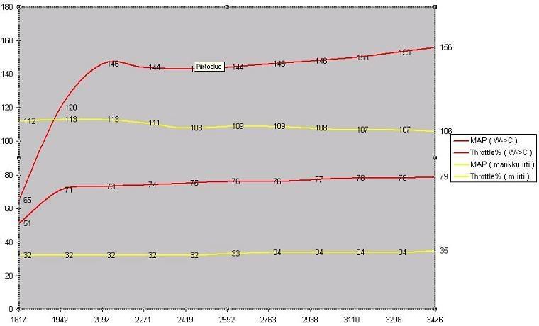

Mittasin paineen imusarjasta myös nestevaimennetulla ilmanpainemittarilla ( -1.0 - +1.5 bar ) ja totesin, että MAP -anturi näyttää tasan oikein.
Sen sijaan mittaustavassa oli virhe. Yhdistämällä Ween Ceehen ja pitämällä mankun piuhan kytkettynä sain peruspaineeksi ~150 kPa. Letkut takaisin mankkuun ja piuha irti, taas 108 kPa.
Logitin samalla läppää, näyttää siltä että tämä softaversio haluaa pitää paineet 0,1 baarissa jos mankkua ei ole "olemassa". MT stage 1 ei toiminut näin...
