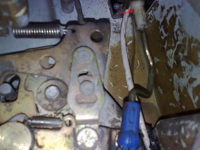

olen uusi foorumilla joten terske vaan kaikille. Olen lukaissut foorumin lähes kaikki aiheeseen liittyvät jutut läpi ja en ole löytänyt vastausta, joten joudun noviisina avaamaan keskustelua ongelmastani. Mulla on 9000 -91 2.0cd. Juttu on nyt näin että kuskin ovi ei aukea ollenkaan. Ei sisältä eikä ulkoapäin. En pääse purkamaan ovea kun ovipahvia ei saa pois oven ollessa kiinni. Ovi ei aukea avaimella eikä avaimessa ole myöskään mitään tuntoa lukkoa kierrettäessä. Kuskin oven lukitusnuppi on juuttunut pohjaan ja sitä väkisisin nostaessa keskuslukitus räpsähtää ja kaikki muut ovet menevät lukkoon paitsi kuskin ovessa ei tapahdu mitään. Eli ovea ei saa lainkaan auki vaikka mitä tekisi.. Mikä neuvoksi? Autossa ei ole kaukokäyttöistä keskuslukitusta eikä hälytintä. Voisitteko ystävällisesti valaista minua kun täällä tunnutaan tietävän kyseisestä automerkistä kaikki oleellinen.

Todennäköisesti lukkomekanismin ja ovenkahvassa olevan avainpesän välinen yhdystanko irti yläpäästään, tangon irtonainen yläpää törmää kahvaan kun yrität avata sisäpuolelta.
Oviverhoilun saa kyllä irti oven ollessa kiinni, kunhan ovivalon saa taiteiltua pois, valon kiinnitysruuvi on hankalasti B-pilaria kohti.

Hei kiitos vastauksista vielä. Vika tuli korjattua ja vielä suhteellisen helposti! Se lukkopesän pallomainen nivel jossa muoviklipsu on kiinni, oli poikki. Siihen sitten porattiin reikä ja tehtiin kierteet. Tämän jälkeen hiottiin jenkoihin sopivan pultin kanta mirkelillä samankokoiseksi palloksi ja voitelin lopuksi mekanismin. Toimii taas hyvin. Kiitän foorumia.

Ovipahvi irtosi viimein. Varsinkin viimeinen klipsu B-pilarin päässä oli todella tiukassa. Oven aukeamattomuuden syyksi paljastui se tyypillinen eli lukkosylinterin ja lukkomekanismin välisen tangon yläpään muovinen nivelpesä on haljennut, irronnut nivelpallosta ja tanko luiskahtanut jumittamaan lukon toimintaa.

Se mitään halki ole. Kun sen sieltä esiin kaivoin, niin ehjähän se on, oli vaan pudonnut yläpäästä irti. Aluksi vain näytti, että siellä oli vain nivelpesän puolikas, joku varjo kai hämäsi. Takaisin paikalleen ja taas toimi niinkuin ennenkin. Samalla huomasin, ettei siellä ole reed-kytkintä ollenkaan, joku lie joskus poistanut. Eipä meidän aikana ole piktogrammi ilmoittanut tämän oven aukiolosta, eikä kuskin ovesta saa avaimella sähköllä lukkoja avattua, lukittua kuitenkin saa.
