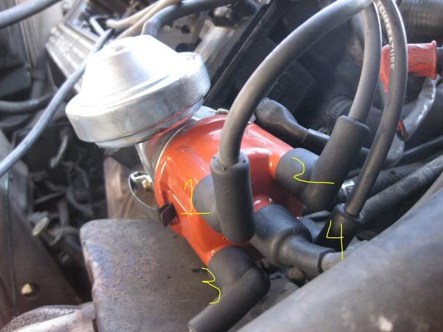

missä järjestyksessä täytyy työntää piuhat virranjakajaan?
Sytytysjärjestys on 1-3-4-2
Mikähän SAAB malli mahtaa olla kyseessä..?
Tuossa 16V tonnarin järjestys.

Mulla on aika lailla eri kulmassa nuo. Pitää piirtää kuvan. Eivät mene niinkuin tuossa valokuvassa.
180 astetta siis eroa.
1 - 4 kohdalla, 2 - 3:sen kohdalla. Eli jos vastakkaiset parit vaihtaa paikkaansa. Eikö se ole 180 astetta?
Voinkohan vaihtaa takaisin 180 astetta, niin ehkä johdot yltää paremmin?

Pakonokka ja sitämyöten myös virranjakaja pyörii puolet hitaammin kuin kampura, eli yhdellä kampuran kierroksella sytytetään kaksi kipinää (1 ja 3) ja seuraavalla toiset kaksi (4 ja 2). Jos vaihdat jakajassa piuhat 1 ja 4 keskenään, siirtyy ykkös- ja nelospyttyjen kipinät työtahdin alusta imutahdin alkuun eikä se ole oikein hyvä idea.
Jos sen sijaan ymmärsin mietteesi väärin ja jannevillepetteri oikein, niin tokihan niitä piuhoja saa tosiaan keskenään vaihtaa, kunhan tosiaan menevät oikeasta tökkelistä oikealle tulpalle.

aero, nyt ymmärsit väärin. Tarkoitin lähinnä sitä että saako niitä laittaa niinkuin on sinulla kuvassa. Eli järjestys säilyy mutta johdot vaihtavat paikkoja.

Ei se mun kuva ollut :). Mutta sama sen väliä - kuitennii piuhoja voi toki keskenään vaihdella, kunhan siitä samasta jakajan tökkelistä, josta nyt menee piuha tulpalle 1, menee jatkossakin piuha tulpalle 1. Minä sain aiemmasta viestistä päähäni, että haluaisit esim. piuhan tulpalle 1 lähtevän venakopan kulman suunnassa olevasta tökkelistä (kuten 9000CD23T:n kuvassa, jossa on erilainen jakaja eri asennossa, koska kyseessä on OG900 T16), mitä varten pitäisi koko jakaja saada käännettyä eri asentoon että se voisi toimia.
Tosin kolmos- tahi nelospytyn piuha ei kuvassa näytä minun silmääni kakkospytyn piuhaa pidemmällä, joten ihan keskenään vaihtamalla ei tuo kakkospiuhan pingotus välttämättä paljoa helpota. Vaan eihän nuo kauheita maksaisi, vaikka uusisi jopa kaikki - vanhoja ne on kuitenkin.

Ei ei ei.. Nyt ei taas ymmärretä. No ei kait siinä. Sinun kuvassa kaikki johdot ovat eri paikoissa, kuin minulla on. Halusin laittaa ne johdot niinkuin on sinun kuvassasi (ymmärtääkseni nuo keltaiset numerot ovat pyttynumeroita). Mutta ilmeisesti niin ei saa tehdä koska vaikka järjestys sama, aika milloin mitäkin tapahtuu muuttuu. En vain ymmärrä miten jollakin asiat toimii täysin eri kulmassa, vaikka miltei sama moottori.
Mut antaa sitten olla. Toimii se nuinkin.
Edit:
Niin se on eri jakaja ja eri systeemi.... Aiiivan. Sitä minäkin, että miten helkkari sit toi toimii, ja mitä minä tässä ymmärsin väärin. :D En sitten mitään.

Shadow_Fi kirjoitti:Ei ei ei.. Nyt ei taas ymmärretä. No ei kait siinä. Sinun kuvassa kaikki johdot ovat eri paikoissa, kuin minulla on. Halusin laittaa ne johdot niinkuin on sinun kuvassasi (ymmärtääkseni nuo keltaiset numerot ovat pyttynumeroita).
Se kuva ei edelleenkään ole mun, en voi ottaa siitä krediittejä. Ne ovat eri paikoissa, koska kyseessä on erilainen auto, jossa on erilainen sytytysjärjestelmä ja erilainen virranjakaja.
Shadow_Fi kirjoitti: Mutta ilmeisesti niin ei saa tehdä koska vaikka järjestys sama, aika milloin mitäkin tapahtuu muuttuu. En vain ymmärrä miten jollakin asiat toimii täysin eri kulmassa, vaikka miltei sama moottori.
Miltei sama, juu, mutta tuossa OG900:ssa on ali-(/yli?)painesäätöinen sytkä ja sulla taitaa olla iivaritonnarissa EZK ja sitämyötä erilainen virranjakaja, jossa ilmeisesti pyörijä eri asennossa.
...vai olikos EZK:n jakaja muuten ihan tyhjä eli ilman pyörijää jopa? Kuitenkin, erilainen sytkä näyttää vähän erilaiselta.
Shadow_Fi kirjoitti: Mut antaa sitten olla. Toimii se nuinkin.
Kun auto käy neljällä pytyllä, niin sytkäjärjestys jakajalla on juuri oikea, eikä sitä siis kannata sekoittaa.

No niin..ilmeisesti sekaannus tapahtui koska 9000CD23T laittoi kuvan OG900 moottorista eikä niinkään 16V tonnarista kuten kuva tekstissä oli mainittu..
