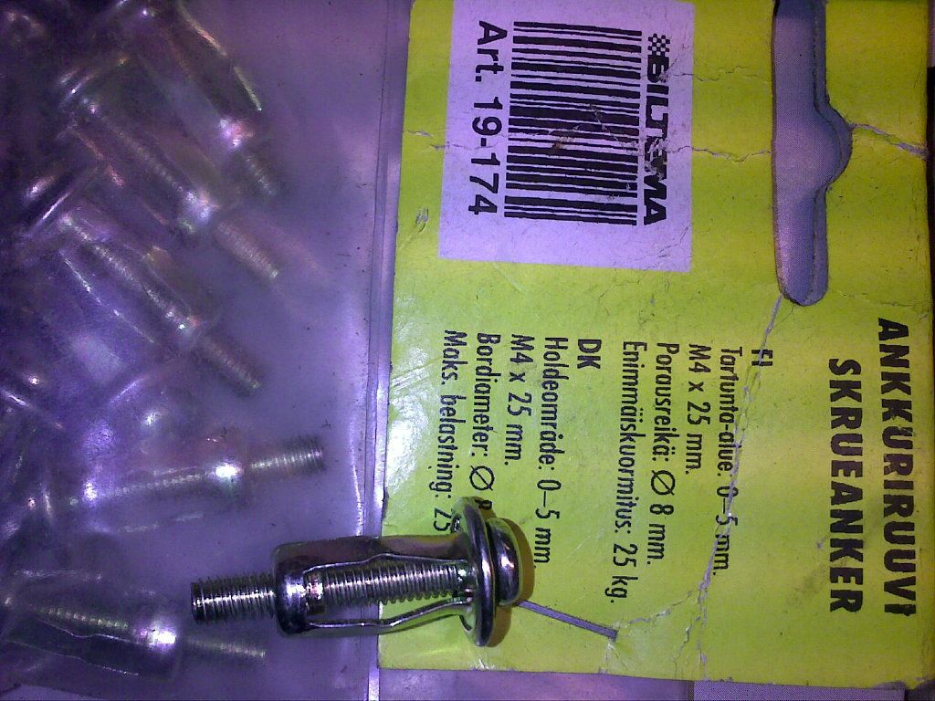

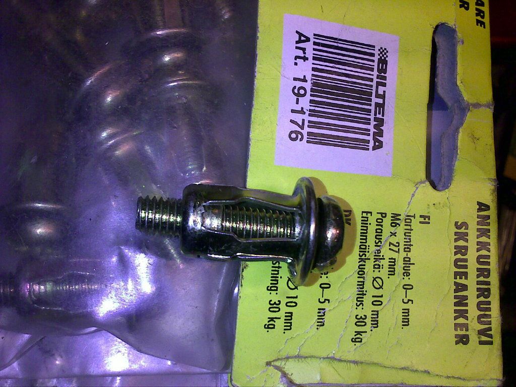

Alakatteiden jumittuneiden niittimuttereiden tilalle sopii kutakuinkin alkuperäisten kanssa identtiset Bilteman niittimutterit
19-176 Ankkuriruuvi M6 x 27
19-174 Ankkuriruuvi M4 x 25
Kuva Kuva
Varsinkin jos ruuvien tilalle laittaa ruostumattomat ruuvit ja varmuuden vuoksi rasvaa ne ruuvit asennuksen yhteydessä (kupari-, alumiini- tai tavallinen rasva)
19-133 Ruostumaton kuusioruuvi M6 X 20 mm
19-317 Ruostumaton kuusioruuvi M4 X 20 mm
19-180 Ruostumaton aluslaatta 20 x 5,3 mm
EDIT 14.5.2008: yllämainittu ankkuriruuvi M6 x 27 0-5 mm on poistunut Bilteman valikoimasta, tilalle voinee laittaa pidemmän mallin 19-177 M6 5-10 mm jos väliin saa ylimääräisen prikan, tuo jää löysäksi jos kiinnitetään alle 5 mm paksuiseen pintaan.
EDIT 13.10.2008: Nyt ei enää tuota M4 x 25 ole valikoimissa. Ohutlevyyn tarttuvia M4-ankkuriruuveja on lajitelmassa 19-195 Ankkuriruuvisarja.
