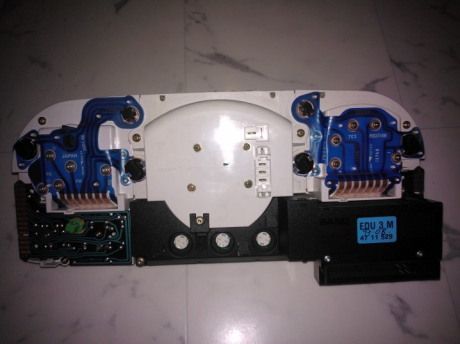

Mimmi kirjoitti:Siis EDUn valo. Sen vaihtamiseksi pitää mittaristo ottaa pöydälle.
Tai ainakin irrottaa mittaristo kiinnityksistään ja kääntää se jomminkumminpäin ylösalaisin paikallaan, mikä onnistuu kun irrottaa ensin mittariston takana kulkevan ilmatorven. Ks. kuvalinkit edellisessä viestissäni.
Näin välttyy ainakin ~kuuden johtoliittimen irrottamiselta, ja jotkut näistä oli vielä helppo kytkeä takaisin paikalleen tai muuten vaan huonosti, niin ei ollenkaan huono vaihtoehto.

Katsastaja oli kyykyttänyt puolustuskyvytöntä vaimonani. Mittarin valot liian tehottomat!? Rundikellon ja nopeusmittarin välissä oleva nuppi oli palanut. Eli tuosta EDU-tarrasta hieman ylävasemmalle.
Vaihdoin sen kuskin jalkatilan kautta. Pahvi oli valmiiksi irti ja piti vielä irrottaa ilmastointikanavan pätkä sekä sen yläpuolella oleva rauta, joka oli neljällä torxilla kiinni. Työasento hieman epämukava, mutta aika helppo homma kun oli varamittari josta pystyi kastomaan miltä mittarin tausta näyttää.
Oikeassa laidassa oleviin polttimoihin yltää kun irrottaa ACC:n, penkinlämmittimien säätimet ja ilmastoinnin siäilma-anturin.
On tuossa niitäkin polttimoita joihin pääse käsiksi kun mittarin kokonaan irroittamalla, mutta noi seitsemän näkyvissä olevaa pitäisi onnistua kuvaamallani tavalla.
