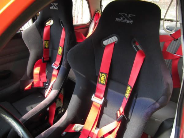

Playboy kirjoitti:Itsellä on tuollainen puolikilpuri-ratkaisu. Edessä on kuppipenkit ja 4-pistevyöt. Takana on ihan normipenkki orkkisvöillä. En ole huomannut kupeissa ja pistevöissä mitään käytännön ongelmia. Ihan yhdellä lukolla vyöt toimii niin kuin vakiovyötkin. Toinen penkeistä kippaa ja vyöt on lenkeissä pikakiinnityksillä jotta pääsee myös taakse istumaan.
Kuva ois kiva. Ei oikein selvinny et miten etuvyöt menee?
Eiks ne yleensä mee penkin läpi jonnekki turvakaareen tai palkkiin?
Onko nois kiintee kiristys vai joku rullaratkaisu?
Vaiks olis kiinteet niin kuupas on se hyvä että ylettyy melkein joka puolel kättä oikomal. :mrgreen:
Paitti et omassaki on radio on hanskalokeron alla ni en taitais pystyy säätään jos vyöt ei anna periksi.... :roll:
Vyöt kiinnittyy samoihin paikkoihin kuin vakiot, eli vanhat pulttaukset pois ja samankokoiset silmukkaruuvit reikiin. Nelipistevöissä eteen tulee yksi kiinnitys per puoli ja taakse voi kiinnikkeet vetää joko takavöiden kanssa samaan silmukkaan tai sitten b-pilarissa olevaan paikkaan. Olen itse valinnut ensinmainitun vaihtoehdon. Tässä kuva josta näkyy noi takakiinnikkeet ja kiristyssysteemi:
mazeos kirjoitti:mitenkäs sitten kuppipenkit, onko markkinoilla vanhan tyylisiä kuppipenkkejä - esim. veneisiin tarkoitettuja? Tai pitääkö hiukan tinkiä autenttisuudesta ja hommata modernit, esim. Recarot? Mites sitte kiinnitys, alkuperäiset kiskot rälläkällä irti ja uudet kiinnityspaikat hitsaten kiinnikö?
Penkkejä myy mm. US Parts, FreeTechnics ja kuppipenkki.fi. Kiskoiksi käy joko ihan alkuperäiset tai sitten sellaiset valmiit kuppipenkkikiskot. En tiedä onko kiinteistä hirveästi iloa jos ei meinaa rallia oikeasti ajaa.
