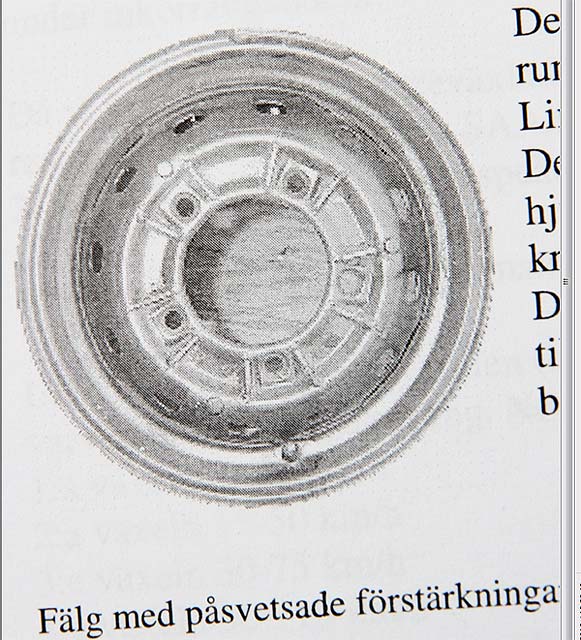

En nyt löytänyt niitä parempia otoksia, joten on tyytyminen tähän Niklaksen opuksesta reprottuun.
Siinä näkyy kuitenkin niiden puolikuun mallisten vahvikkeiden sijainti pultinreikien molemmin puolin. Takapuolelta ei näemmä ollut kuvaa.

Arvasin, että ne fotot tulee joskus vastaan... Tässä selitysten kera:

Järeetä 8)
Suurkiitokset!
Pitäisköhän tuo keskiö ja kehä vielä hitsata yhteen vai riittääköhän niitit?
