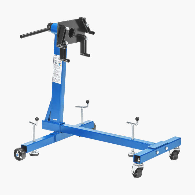

kuvan mukainen teline siis
https://productimages.biltema.com/v1/Im ... 00040000/3
saako kaikilla neljällä haaralla kiinni ?? vai

haarat tarviit, jos laitat vaihteistosta nillää kierretangoilla. Haarat joudut ottaan kokonaan pous, jis vedöt kyljestä kii...vähän makuasia, kumpikin tapa toimii

Sopiiko pulttijako ?
Re: mikä kierre ..
sopisko tuo myös siihen lohkon kylkeen 3 ruuvin kiinnitykseen niin voisi sitten esteettömästi rakennella mosaa

kuvasta kun tiiraa niin luulisi että kyllä se käy,tosin moottorinkorvan pulti on hieman isompia m10 eli joutuu vähän kihnun kihnun ja tirt tirt hommiin ensin tai jos se ei kiinnosta niin sorvaa tuohon koneeseen sopivan aksilan mihin hep it on beldi missä koneen moottorinkorvan reikävälit

sopii se siihen kyljeen kun ottaa nuo lisäosat irti

ja sitten tuo kääntövarsi, sen tilalle rautakanki, niin kääntely on turvallista
