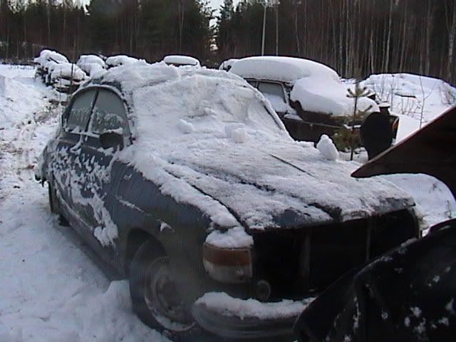

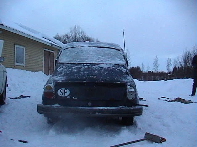

noniin, kävin hakemassa pirssin kotiin..500 metrin pätkä nelostietä oli melkoista taiteilua kuupan keula traktorin trukkipiikeissä..oli ihmisillä ihmettelemistä.. :lol:
mutta kolmen kilometrin kotimatka sujui lähes ongelmitta.

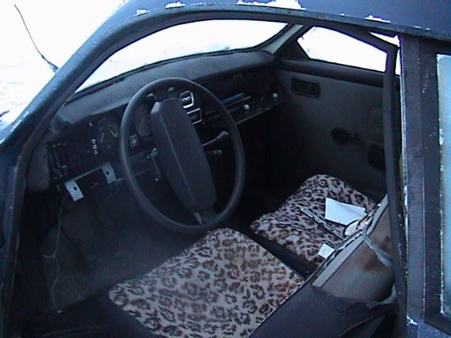

sisustassa on ehjät penkit päällisten alla, muutenkin sisusta on hyvässä kunnossa.
ulkokuori sitten onkin toinen juttu..aika karsean näköinen
näpsin joitain kuvia hakureissulta:

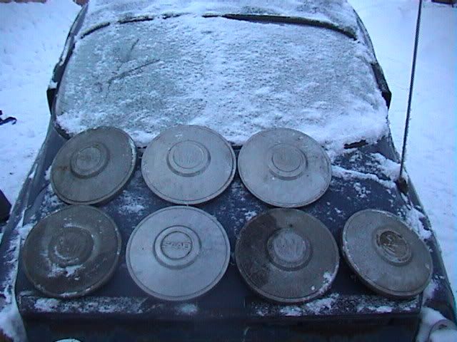

takapenkiltä paljastui aarteita, kiillottamalla priimakuntoisia pölykapseleita:
