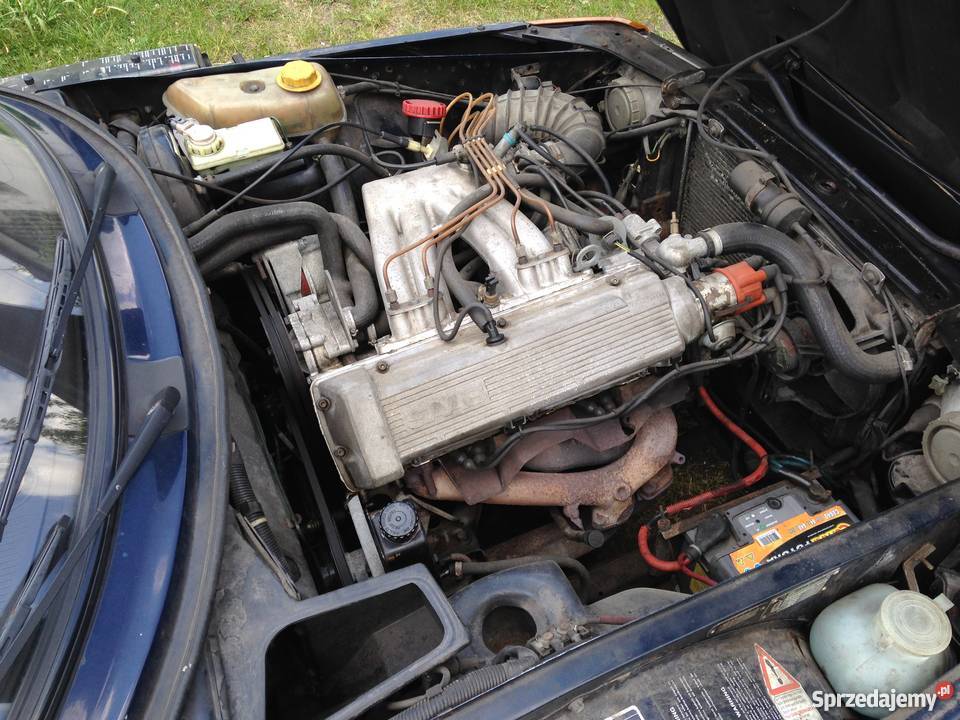

Sehän tässä mystistä onkin kun en ole vielä löytänyt tästä autosta tehostimen nestesäiliötä. Se ei ole moottorin oikealla takapuolella "tuulilasin alla", näin huoltokirjakin ohjeistaa, mutta siinä sitä ei ole.
Viestit: 9127
Re: 900 satunnaista raaputusta ja ininää
Vanhemmassa mallissa säiliö on siinä pumpussa mukana ja mainitsemallasi seudulla, vähän siellä piilossa ja muistaakseni vielä (ainakin yleensä) musta. Tälläinen:
(kuva lainattu tuolta: https://www.rbmperformance.com/power-st ... _1669.html )
Löysinpäs kuvan jossa näkyy paikallaan, kabiinin ilmanoton ja sylinterikannen/jakopään välissä:
(kuva lainattu tuolta: https://sprzedajemy.pl/okazja-saab-900- ... nr31564507 )
Uudemmassa (en muista koska vaihtui, saattoi olla että 16v:ssä, koska kansi on leveämpi) säiliö on muistaakseni jarrunestesäiliön edessä vasemmalla puolella erikseen. Tähän malliin:
(kuva lainattu tuolta: https://bringatrailer.com/listing/1991- ... corder=asc )
Ehkä tyhmän kuuloinen kysymys, mutta jos et säiliötä tai pumppua autosta löydä, niin onko siinä varmasti ohjaustehostin? Näissähän ei läheskään kaikissa ole, kun eivät sellaista välttämättä tarvi.
