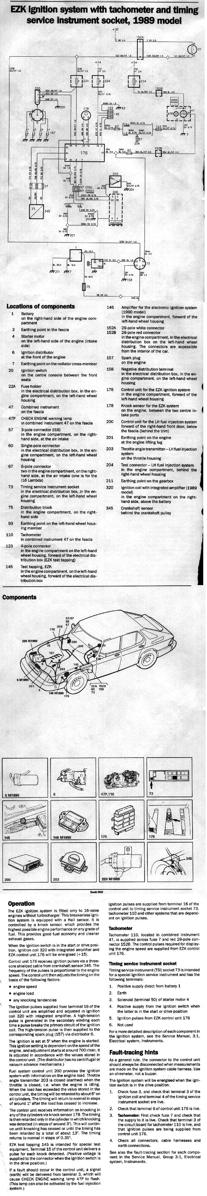

Tässä laitteessa sytkää ei voi säätää jakajasta, vaan siitä mustasta boksista vasemman etulokasuojan kyljessä. Löytyisikö täältä neuvoja sytytyksen säädön tarkastamiseksi?
Ongelmana on ajotuntuma, joka on alakierroksilla nykivää ja rytkyttävää ja yläkierroksilla ei kone oikein "kiekaise" sillä tavalla, kun olen tottunut Saabien tekevän.
Laite lähtee käyntiin hyvin, seokset tuntuvat olevan kohdallaan ja ilmavuotoja ei ole, mutta kaupungissa ajo on ikävää nykimisen takia.

No nyt tuli juuri ne neuvot kun tarvitsinkin. Kun aikani luin näitä, niin tulin siihen lopputulokseen, että kampuran päässä oleva hall-anturin tunnistin ei ole kunnossa. Sytytyshetken vaihtelu stroboskoopin kanssa viittaisi tänne suuntaan. Tässähän sitä tuli taas pieni työmaa.

Käytännössä EZK hoitaa ennakon säädön elektronisesti portaittain ja pulssin se ottaa kampiakselin takapään siimapyörän alta olevalta anturilta eikä jakajasta ja nokka-akseleilta.
Oman 900i:n anturista on ruostunut todennäköisesti anturin pidätinjousi poikki ja se aiheutta sytytyskohdan hakemista keskikierroksilla ja meno on nykivää varsinkin kaupunkiajossa. Käytännössä tämän huomaa stroboskoopilla kun sytytyshetki heiluu muutaman asteen heitolla moottorin käydessä keskikierroksilla.

Missä tämä anturi tarkalleen on ??
