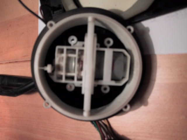

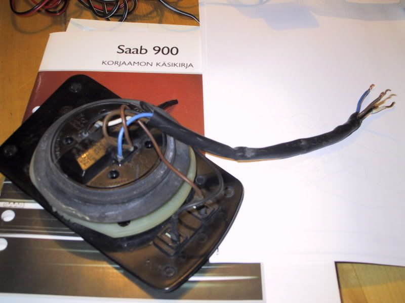

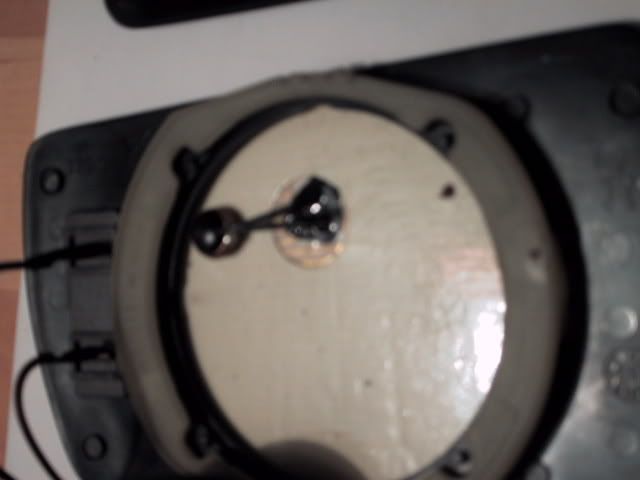

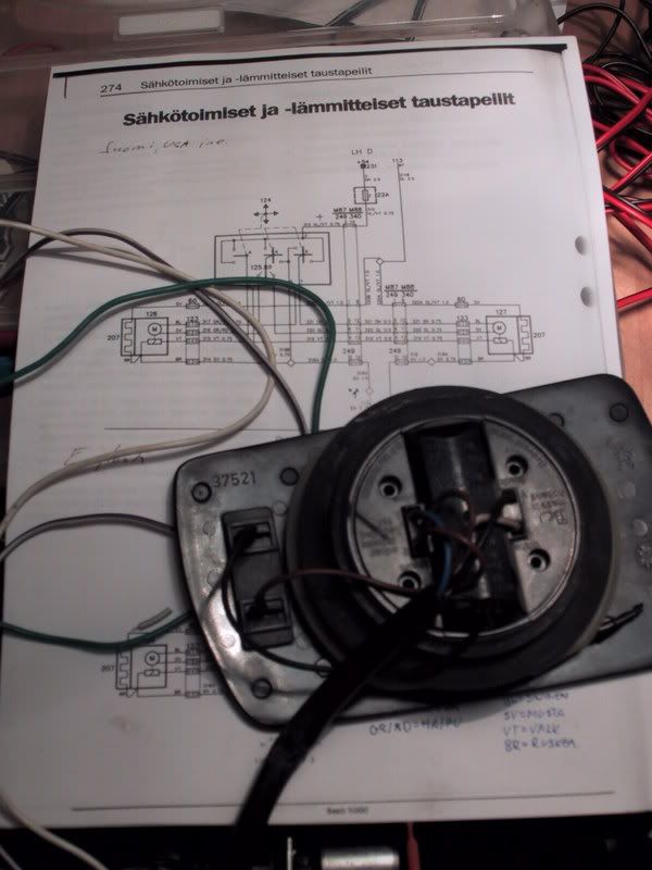

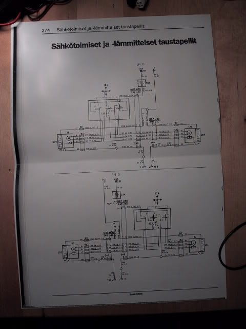

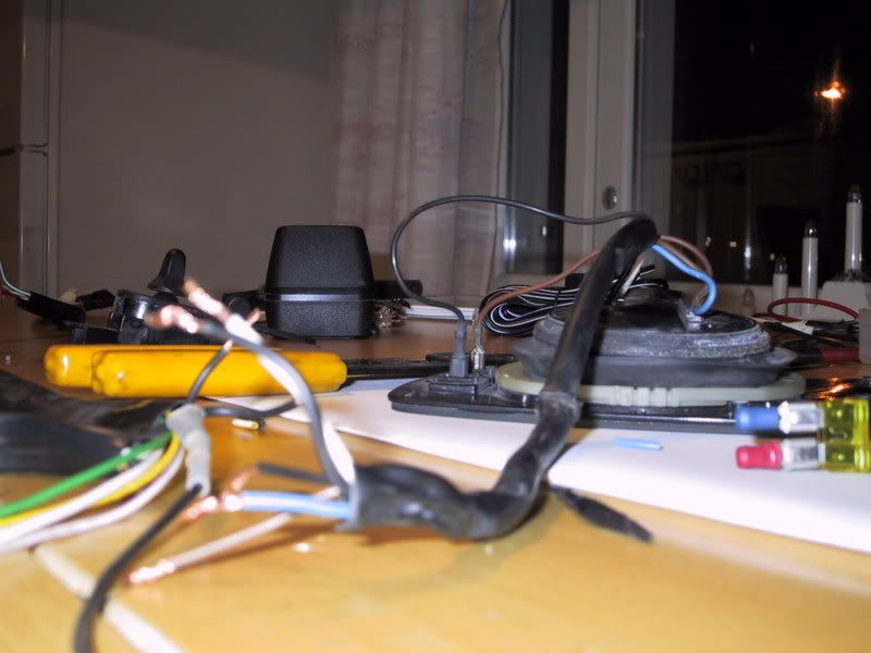

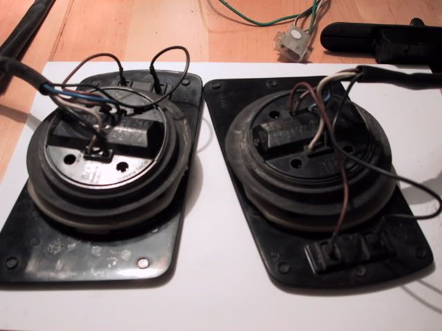

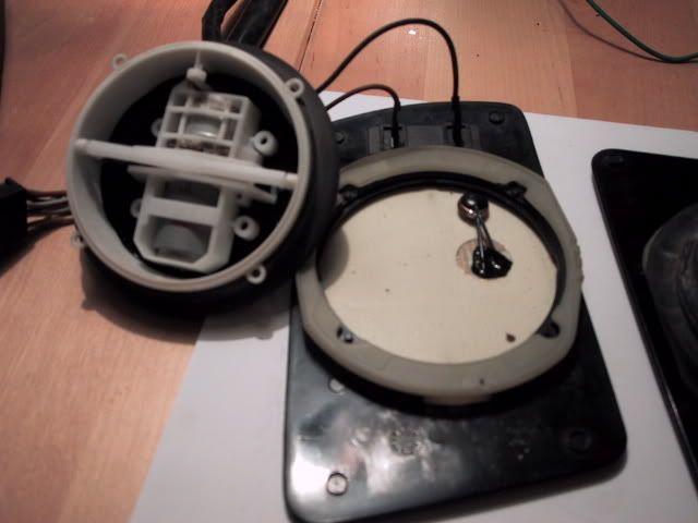

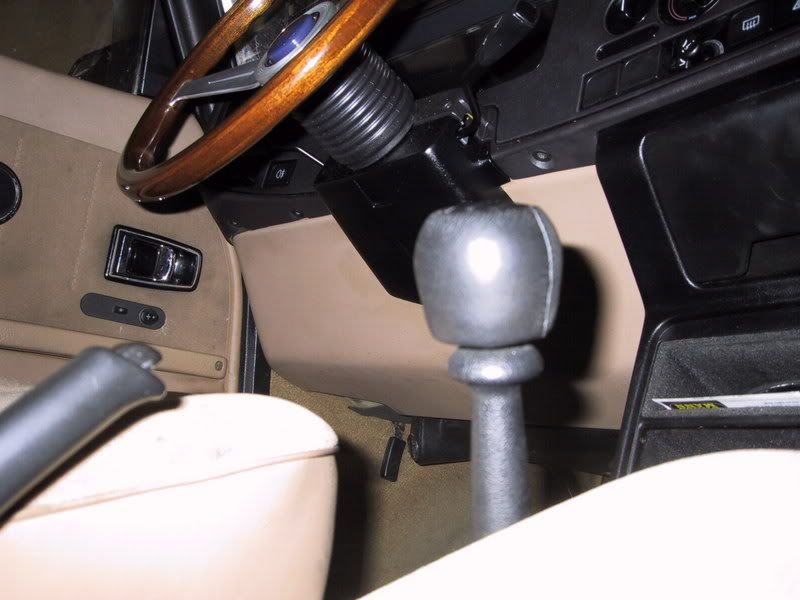

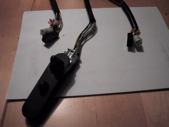

Alkuperäinen kyselijä kysyi neuvoa M1987 autoon, mutta kerronpa omista virityksistäni, vaikka auto onkin M1992. Tässä oli ainakin johdot valmiina siellä "lokarien päällä".
http://www.saabclub.fi/phpBB2/viewtopic.php?t=16377
Valitettavasti linkki kuviin ei toimi.
Sähköikkunat ovat yhä vaiheessa, tonnarista ostettu kytkinpaketti on jo asennettu etupenkkien väliin..liitinkin sopi suoraan.
teesalama
Viestit: 2523
Suttuisia kuvia :roll:
