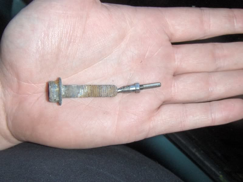

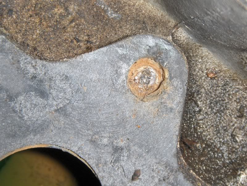

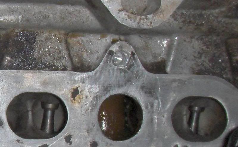

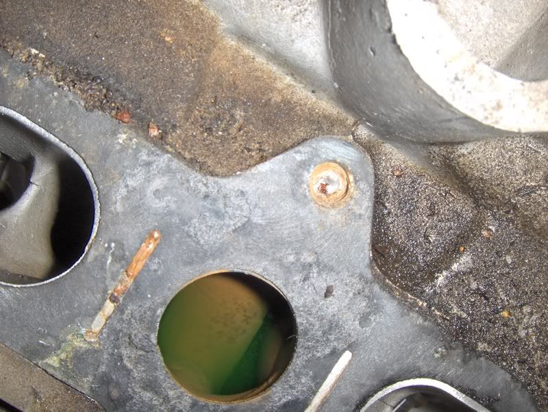

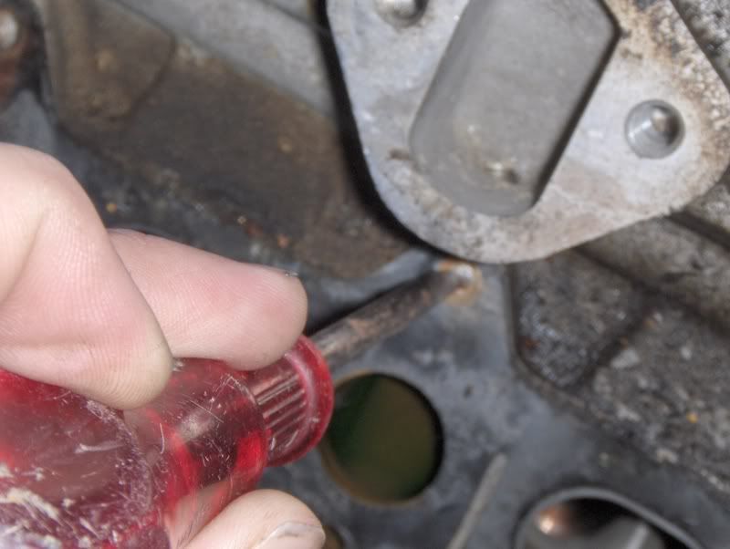

Ei ..tanan ..tana se poikki oleva pultti ei lähe helvatti millään, pitää kai huomenna koittaa jengata siihen isompi reikä, mutta se pultti on pikkusen kovaa ainetta kun ei tahdo pora purra siihen, ja noi hienot irroitussydeemit mistä tuolla aikasemmin oli kuvia niin kaksi neljästä nöyrtyi.. mahtaskohan pitää vedet poissa pytystä vaikka jättäs ton pultin pois ?? Alkaa käpy palamaan nyt oikeesti..
Nossuttaa
dq
Viestit: 1085
Paikkakunta: Naantali
Viesti Kirjoittaja dq »
Vähän huonolta näyttää..joko oot koittanu silleen että lämmitit lohkoa ja jäähdytit pulttia ensin? Esim. kylmäsprayllä. Vois auttaakin jos siihen oot kerran jonkulaisen reiän saanu jo tehtyä.
suorsa
Viestit: 3473
Paikkakunta: Kouvola
Viesti Kirjoittaja suorsa »
Hitsaa katkenneeseen pulttiin mutteri kiinni. Sitten vaan kierrät pultin pois. Lämpö auttaa irtoamaan ja alumiinikannessa ei ole edes vaaraa, että tuhoat kierteen tai hitsaat pultin pysyvästi kiinni.

Ei ole tuolla hitsausvehkeitä kun auto on säilytyspaikassa. Ja siinä on jo kohtuullisen iso reikä mihen meinasin vaan vetää uudet jengat, eihän tollasen imusarjaan kauheita rasituksia kohdistu ?

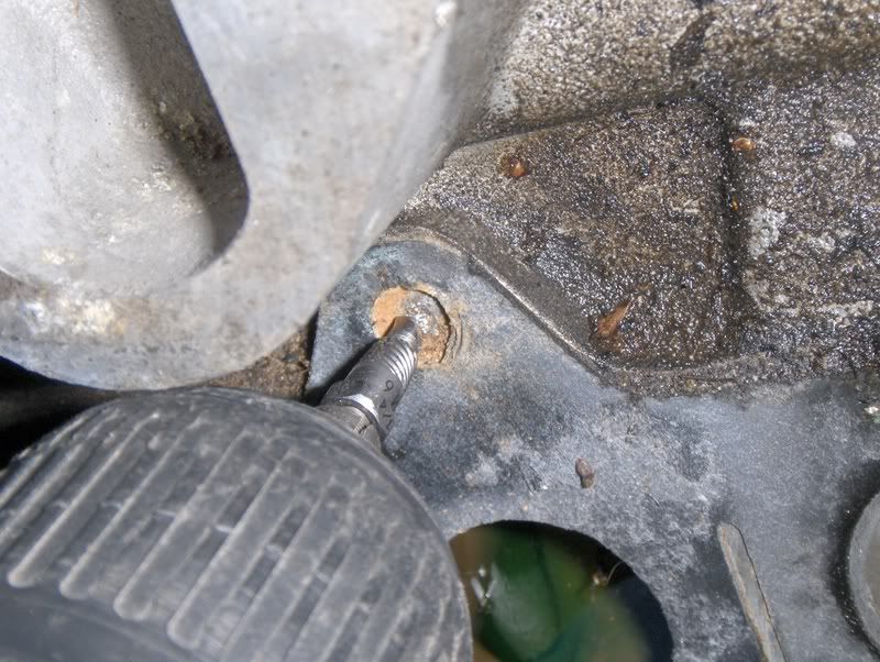

Eli tosta lähettiin liikkeelle ja tosiaan ei ole tuolla noita hitsausvehkeitä eikä voimavirtaa niin eipä kokeiltu hitsata
Lyötiin merkki tohon pultinkantaan
Ja tolla porattiin pulttiin..
Ja tossa sitten ..tana lopputulos
Nossuttaa
V-M
Viestit: 3148
Viesti Kirjoittaja V-M »
Siinä yläpuolella on se pensa pumpun paikka! Tee sellainen "käpälä" joka on kiinni siinä pensapumpun paikkalla mutta painaa sitä imusarjaa kohilleen jos sitä tynkää ei saa irti.

Hyvin kävi :)

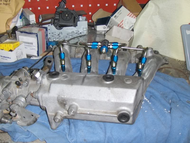

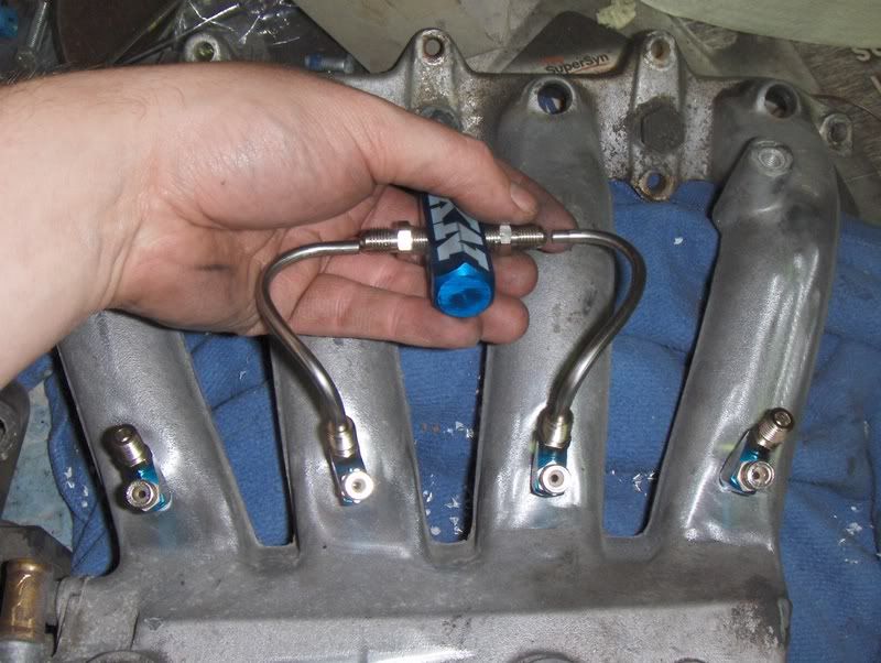

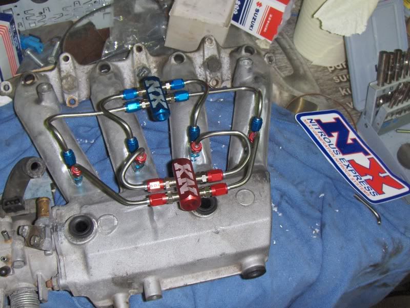

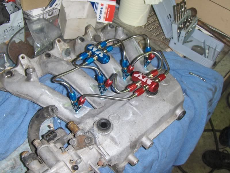

Pikkusen jälkijunassa laahaa nää kuvat ja srtoori mutta näin jatkettiin. Hommahan on tehty tuolla meillä töissä ja tähän asti ainakin kaikki menny ihan okei, kun on muistanut luntata noista kuvista että kaikki mahtuu paikalleen ja suunnitella niiden mukaan, ja kokoajan saatu konsultaatioapua partboysin Illikaiselta..muutama ihan ok pointti tullu tuolta mitä en olis ite välttämättä edes tullu ajatelleeksi, kuten että tiivisteaineena ei voi käyttää ihan mitä tahansa vaan sen kylmäkeston on oltava -60 celsiusta...
Eli noista piti alkaa tekemään Ameeriikan tunikia :twisted:

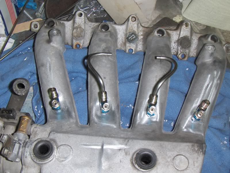

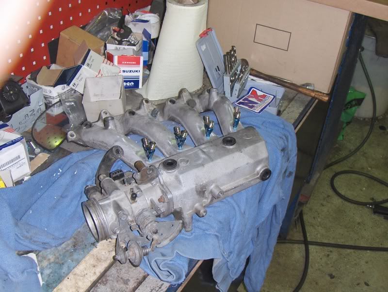

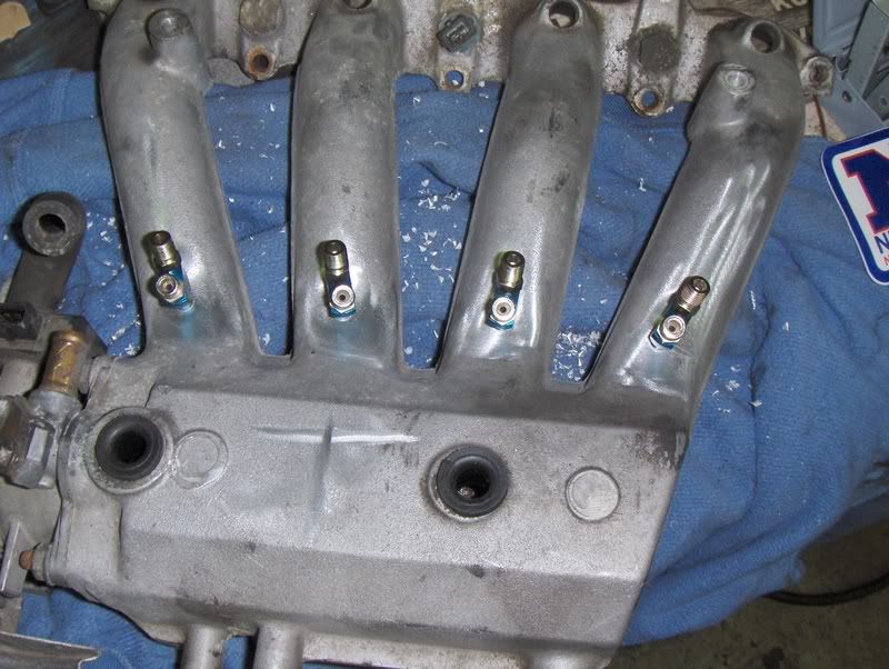

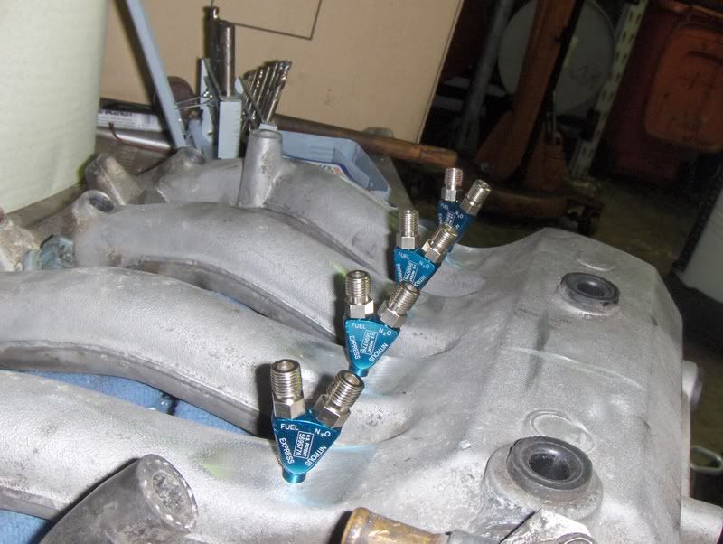

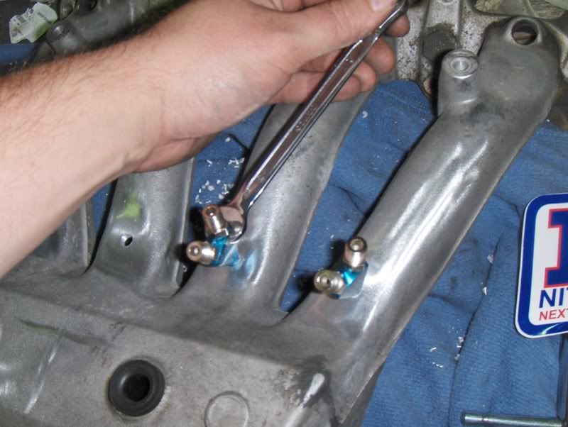

Suuttimet kiristettiin noihin tehtyihin jenkoihin kunnolla, ja siten että ne tulivat oikeaan asentoon.. Kun noissahan on tietty suunta jonka tulee olla imusarjaan päin..
Tollaseen asentoon päädyin laittamaan noi suuttimet jolloin jokainen suutin suihkuttaa imukanavansa keskelle ja kanavan suuntaisesti.
Aika suoraan linjaan tulivat tohon imusarjaan vaikka ne on laitettu noiden tasaisten kohtien keskelle.

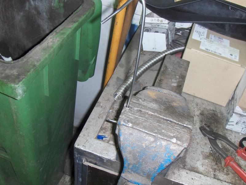

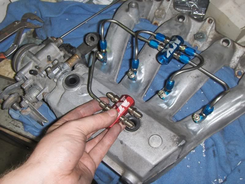

Tollasilla ihan perus jarruputkipihdeillä alettiin taivuttamaan noita putkia suuttimille, on muuten aika paljon kovempaa kuin kuparinen jarruputki, sai vääntää ihan tosissaan.
Tossahan on eri "tiukkuiset" kurvit eripuolilla pihtejä, ihan vedin ruuvipenkkiin kiinni ton putken ja aloin taivuttaan, varoin kuitenkin kokoajan noita päitä kun tulee suuttimiin tai noihin jakotukkeihin jottei ne puristu lyttyyn tai ettei niihin tule naarmuja.

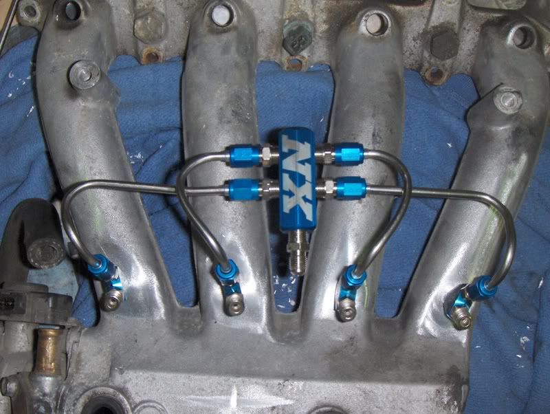

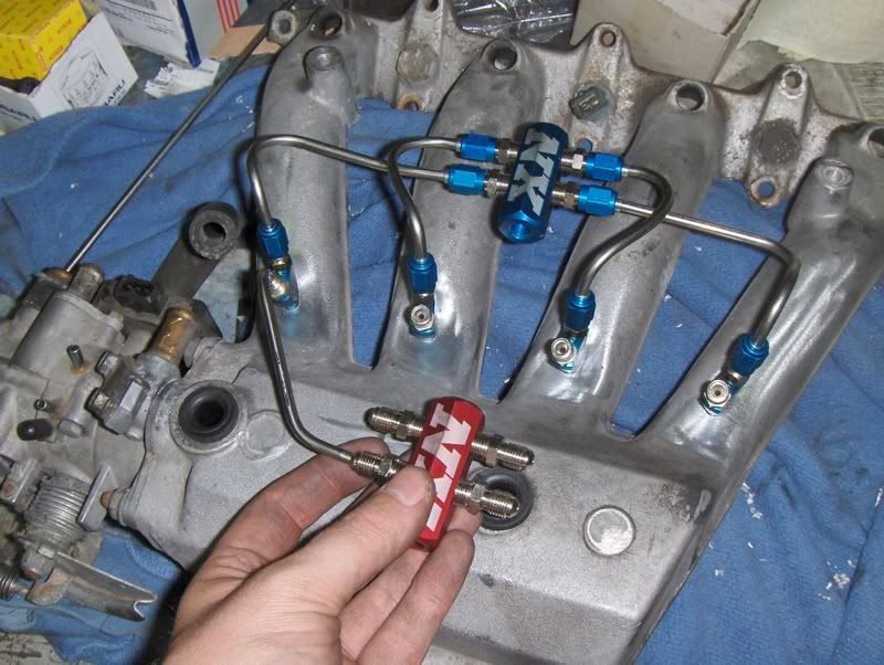

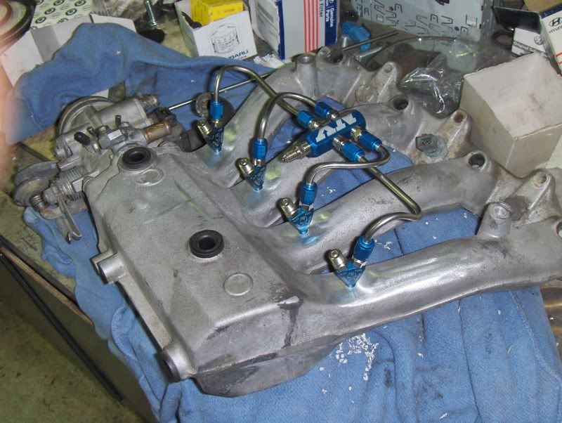

Ekat putket alkaa hahmottua pikkuhiljaa. Katoin eka paikat noille jakopalikoille ja sitten vedin eka sisemmäiset putket ja sitten ulommat niin sai vähän suunniteltua tolla jakotukin asennolla että miten putket kulkee.
Tollasella katkoin noita putkia, ja kuten tuolla aikaisemmin mainitsin ne on pikkusen paljon kovempia kun noi jarruputket joten toi putkenkatkaisin tuli tän prokkiksen aikana tiensä päähän..
Tossa on toinen jakotukki jo paikalla ja oikeassa kohtaa.
Tosta pitäis vielä mahtua kaikki tarvittavat letkut menemään mutta jos ei mahdu niin sitten pitää muokata niitä letkuja, noita ei enää muokata..
Ihan siisti tulikin vaikka ite tein ja säästin taas.

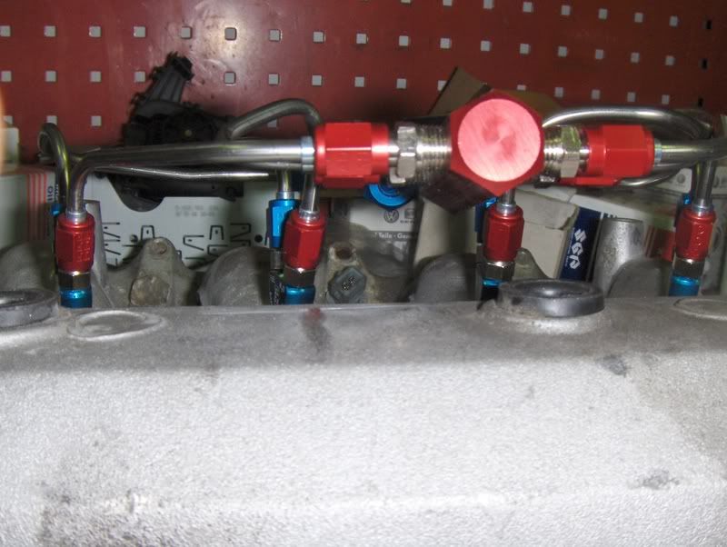

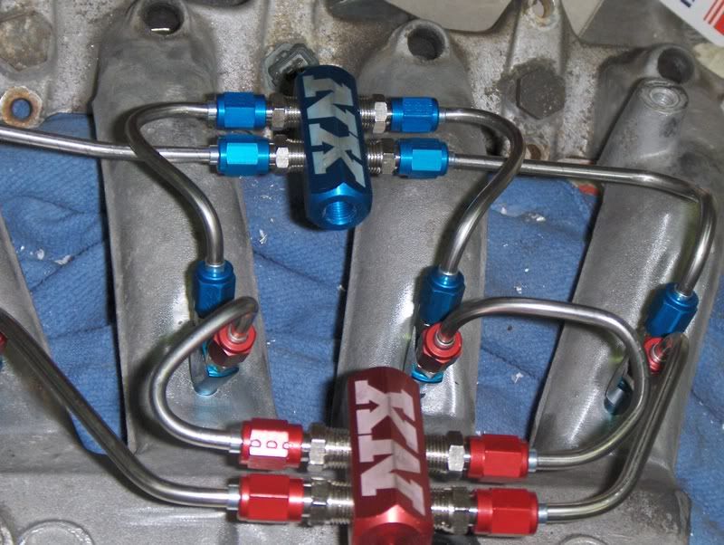

Sitten toi toinen puoli, eli samalla lailla alotus kahella putkella. Tosin nyt ulommaisilla jotta saa ton alipaine nipan mahtumaan tonne alle.
Tossa toinenkin puoli valmiina, voin sanoa että tuli väännettyä muutama tovi noita putkia tonne..
On meinaan muutama mutka matkassa.
Kyllä se nippa tohon alle mahtuu ainakin mun mittauksien perusteella.
Vielä kun saa ton kiinni autoon niin avot sitten mennään hetken aikaa tosi kovin.. Aika hiljasta tuntuu olevan täällä, tuolla overdriven puolella jengi uskaltaa neuvoa ja kommentoida.. Heittäkää nyt jotain ajatuksia ja neuvoja, uskoisin meinaan että melkeen kaikki teistä on tehny näitä asennuksia saman verran kun mä...
