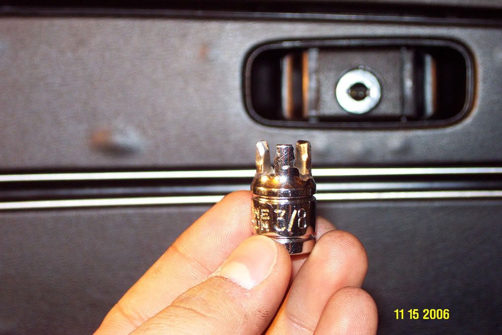

Re: nyt meni virtalukko
http://i104.photobucket.com/albums/m191 ... ate_se.jpgmutterit lähtee pois reiästään erikoistyökalulla jonka voit itse askarella
http://www.saabcentral.com/forums/showt ... hp?t=88287
