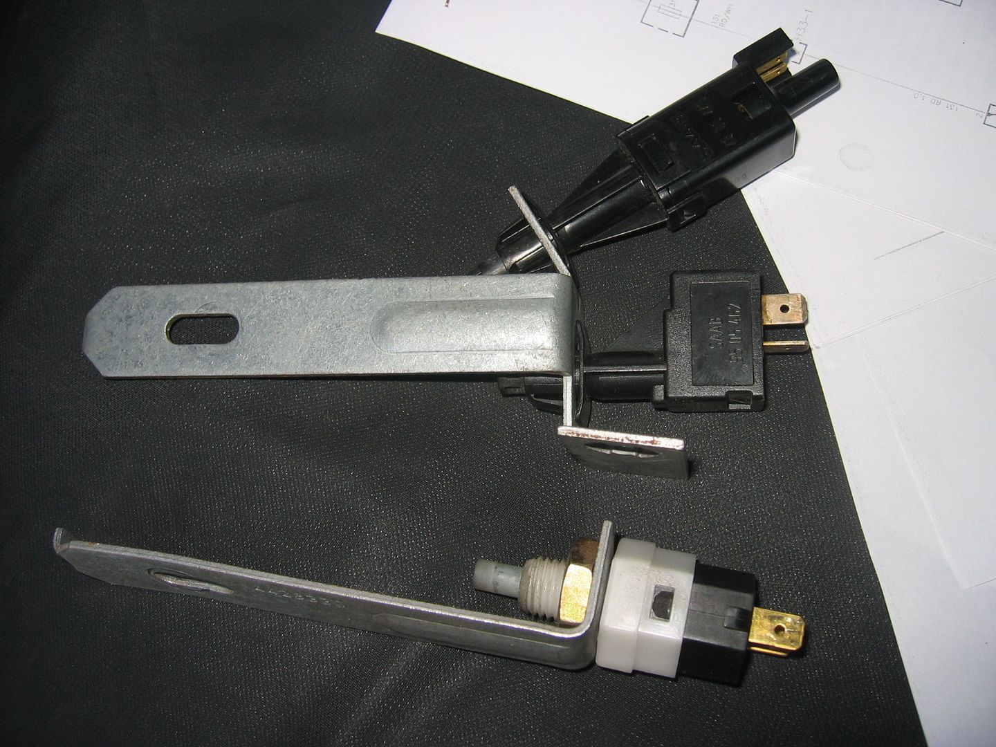

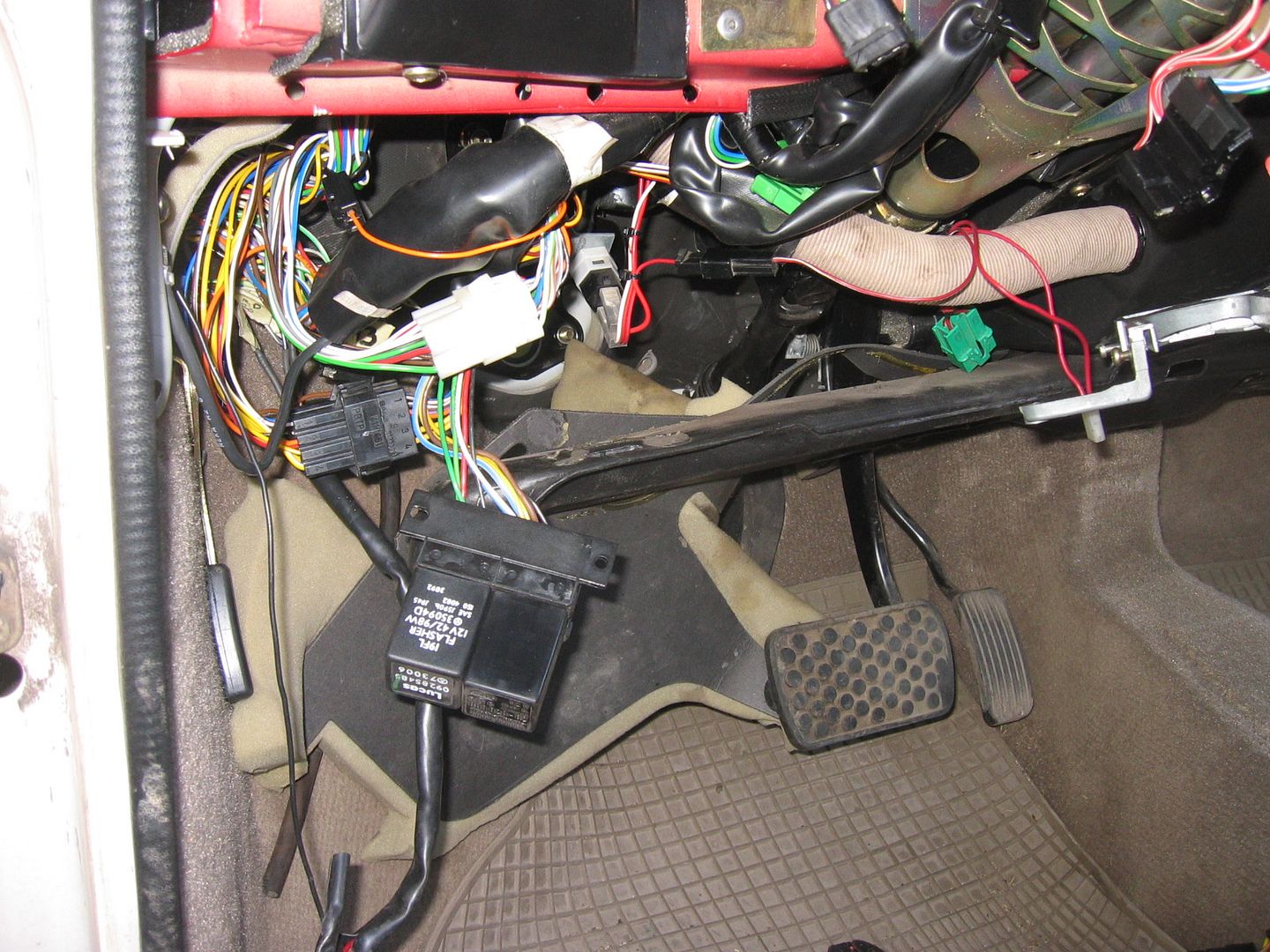

Sormenpäällä ylettyy hipaisemaan jarruvalokytkintä, kun laittaa käden kyynärpäätä myöten kaiutinaukosta, mutta ei tunnu kovin todennäköiseltä, että sokkona saisi sitä kautta kytkimen vaihdettua.
Kuva Kuva
Jos polvisuojan irrottaminen ei innosta, niin voihan sitä jalkatilan ilmakanavaa ja alaverhoilupahvia kammeta alas sen verran, että pääsee yrittämään jarruvalokytkimelle.

Tässä satkua leimalle valmistellessa juuri tuskailin saman ongelman, eli jatkuvasti palavan jarruvalon kanssa. Tuota aiemmin mainittua peltiliparetta vääntämällä ongelma poistui toistaiseksi
Vinkkinä, jos on akrobaatin vikaa, etkä kärsi ahtaanpaikan kammosta, hygieniasyistä pipo päähän, penkki makuuasentoon, päälläsi painat kytkinpoljinta ja näin pääsee katkaisijaan hyvin käsiksi ilman mitään muovien purkamisia.
