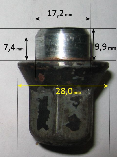

jalkapalloalujen ja incat, sopivat holkkimutterit
tätä on ehdotettu http://nippelit.fi/1st/html/default.asp ... e=showprod
mutta onko holkki liian lyhyt 7 mm. incat vanteenpaksuus reiänkohdalta 15 mm + prikka 4 mm.
toinen vaihtoehto http://nippelit.fi/1st/html/default.asp ... e=showprod
mutta onko tuo holkki hyvä 12,7 mm, vanteenpaksuus 15 mm + prikka 4 mm.
nämä holkkien leveys 17,4 mm , mutta alla olevassa topiicissa kerrotaan 17,4 mm liian leveä, tarvisi olla 17,2 mm, että mahtuu reikään, pitääkö paikkansa
eli se pitäisi olla tuo http://nippelit.fi/1st/html/default.asp ... e=showprod
holkin halkaisija 17,3 mm , holkin pituus 8mm, eli vanne 15 mm + prikka 4mm, riittääkö tuo 4 mm holkin reunaa kantamaan, mutta onko koko mutterin pituus hyvä.
tuossa tietysti prikka http://nippelit.fi/1st/html/default.asp ... e=showprod
tuossa topicissa lisää tietoa http://foorumi.saabclub.fi/viewtopic.php?f=11&t=37359

eli kertokaapa mitkä noista muttereista on sopiva, tai tarkemmin saabin alkuperäisten laippamutterien mitat.

eli kellä nuo holkkimutterit ovat hyllyssä, kertokaapa tarkat mitat, kierre varmaan on 1/2 vai onko.
Re: Aluvanteiden muttereista?
Ei ainakaan minun muttereistani tämän tarkempia mittoja tule, nyt uudelleen mittaillessa tuli samat tulokset kuin 2007 mittauksissa http://foorumi.saabclub.fi/viewtopic.ph ... 95#p469095 .
Hieman eri tuloksia tulee eri muttereista, mutta tarkkuus on varmasti riittävä. 17,4 mm holkki ei todennäköisesti mahdu vanteen reikään.
Ainakaan minun jalkapallovanteisiini ei mahdu 32 mm prikka mutterisyvennyksen pohjalle saakka, kokeilin eri hylsyillä, 31 mm jäi kantamaan aukon reunoihin ennen pohjan tasopinnan tavoittamista. 30 mm meni ~pohjalle, vanteissani noiden syvennyksien nurkissa on maalia ym., niin ei voi ihan varmaksi sanoa miten hyvin sopi.
Kokeilisin tätä prikkaa:
28,6 * 17,4 * 3,5 mm, http://nippelit.fi/1st/html/default.asp ... e=showprod
Ja tätä mutteria:
Holkki 17,3 mm * 8 mm, http://nippelit.fi/1st/html/default.asp ... e=showprod
Tällä yhdistelmällä holkin suoraa osuutta jää prikan jälkeen näkyville 4,5 mm, mikä on ~2,9 mm vähemmän kuin alkuperäisillä muttereilla, kuvan mukaan noissa nippelit-muttereissa ei juuri ole reunaviistettä. Luulisi tuon 5,5 mm keskittävän vanteen ihan OK. Varsinaisen kuorman kuitenkin kantaa napakeskitys ja kitkaliitos navan ja vanteen välillä.
Kirjan mukaan kierre on 1/2" 20 UNF.
Ja tätä mutteria:

mitkä ne 100% varmuudella sopiva yhdistellä jalkapallovanteiden laippamuttereiksi.

Saab.96 kirjoitti:Voin laittaa tänne viestin kun saan selville mikä on oikea nousu...
jus kirjoitti:Kirjan mukaan kierre on 1/2" 20 UNF.

Siellähän se vastaus oli, osaisi vaan itse lukeaRisto kirjoitti:Saab.96 kirjoitti:Voin laittaa tänne viestin kun saan selville mikä on oikea nousu...jus kirjoitti:Kirjan mukaan kierre on 1/2" 20 UNF.
Vielä selvennyksen vuoksi UNF20 tarkoittaa varmaan 2.0 mm nousua?!?
