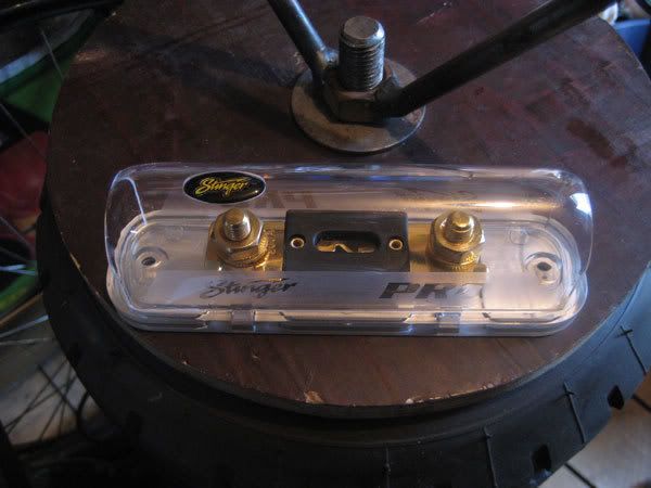

Löysin Jyskän varastomyymälästä 200A ANL-sulakkeen hintaan 4,50e, mutta minkäänlaista rasiaa ei löytynyt tuolle sulakkeelle. AudioCenteristä löytyi Stingerin hifi-sulakerasia 20 eurolla, joten tuollainen setti tuli hankittua:

Hyvä että kamaa löytyy, aika kalliin tuntuista muoviahan tuo on kyllä.
