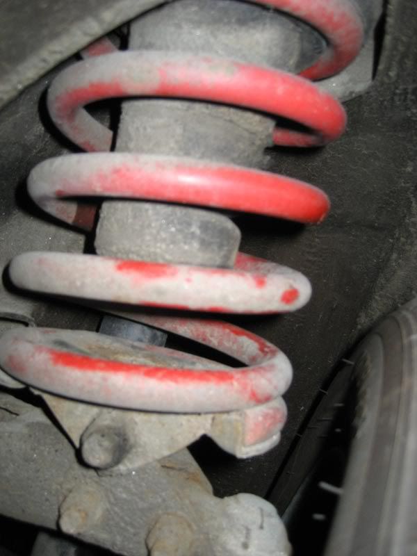

Tuli tässä ketjussa aikaisemmin moitittua Sachs Advantage -iskareita, mutta vähän aikaa sitten keksin mikä oli vialla. Kuvassa jousen sisällä näkyvä pohjaanlyöntikumi tulee madallusjousten kanssa niin lähelle jousilautasta, että auto pohjaa käytännössä joka montussa (sinne jää noin 1 sentti joustovaraa). Ongelma korjaantuu, kun katkaisee tuon kumipampun tuosta alimmasta urasta:
Samaa olen ajatellut kokeilla omaan Turboon. Joissain kuopissa tuntuu kuin autosta loppuisi jouset kesken ja toisisaan saattaa heittää keulaa ylös. Tätä muuten ei tapahdu ku vauhtia tulee yli 120km/h. Tämä tuli koettua, kun kävin Kauhavalta ostamassa peräkärryn ja mennessä tuli hieman hoppu.
Tuon fiksauksen voisi kaiketi tehdä tuosta jousen välistä. Meneekö terävällä puukolla vai rautasahalla?
Niin, tuon pohjaanlyöntikumen katkaiseminenhan sallii keulan joustamisen alemmas. Onko tullu enemmän maakontaktia pohjapanssariin? Sillä kyselen, kun täällä Pietarsaaressa valehtelematta aivan samperin paskat tiet.
Niin no, jos se maakontakti tulee madalletulla OG:lla niin eipä siihen nuo pohjaanlyöntikumet auta. Talvella lähinnä noita sattuu, kun kaupunki hoitaa teitään niin ku olis koskaan lunta nähny
Pitänee sitten pätkäistä noi jahka kerkeää.

itsekkin ajattelin lyhentää nuo kumet jahka saan aikaiseksi ruveta vaihtamaan etuiskarit+yläpallot+hitsata toivottavasti pieni reikä pyöräkotelosta. ai että ihan puukolla menee? saako sen jousi paikallaan,vai pitääkö tällöin ottaa rautasaha käyttöön?`
itse pohdiskellut kun yläpallot melkein jokavuosi ,aiheuttaa hylyn konttorilla,niin syy on juuri tuossa kumissa,se kun pohjaa ensin niin ainoa mikä ottaa ns.iskun vastaan on yläpallot!
No niin. Eipä siinä tarvinnut kauaa miettiä ja lyhensin sitten noita kumia, kun on mukavasti luppoaikaa aamuisin (vaimo ja kuopus nukkuu).
Kävin pienellä testilenkillä ja ihan hyvin toimivat. Sopivassa vauhdissa esiintynyttä keulan pompotteluakaan en enää havainnut ja pienemmissä kuulunut kova kumahdus jäi kans historiaan. Niin, toi mun kuva kans on otettu keula alhaalla.
Ja suositus. Tukekaa auto takarenkaiden takaa sopivilla klapeilla tai vast., laittakaa etuvanne+lankun pätkä helman alle ja laskekaa auto alas. Tuollakin tapaa auto hieman heilui, kun puukolla nirhasi kumea poikki. Pelkän tunkin varassa niin alas tulee aivan varmasti. Puukkona oli mulla remonttipuukkojen äiti, Finman puukko
