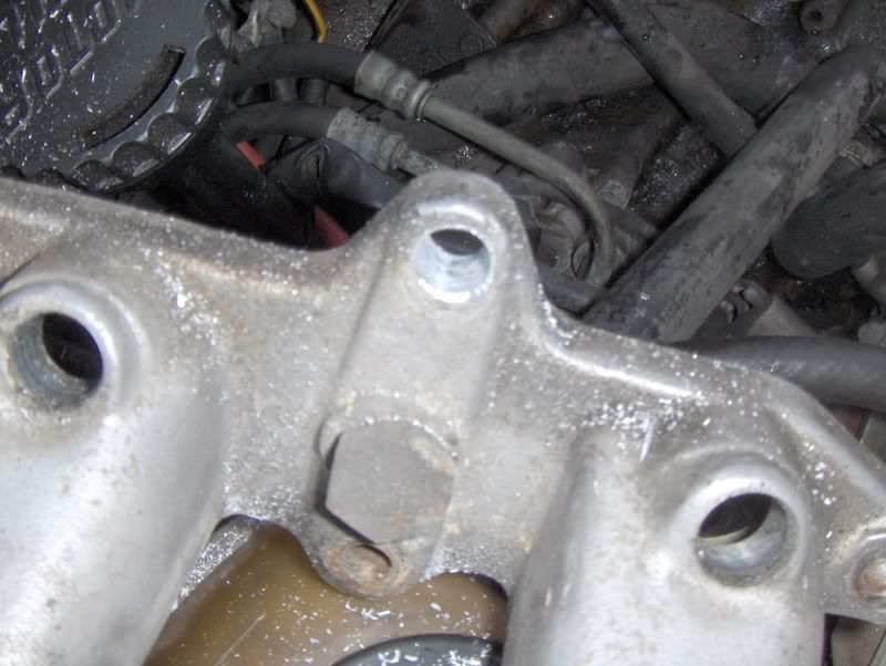

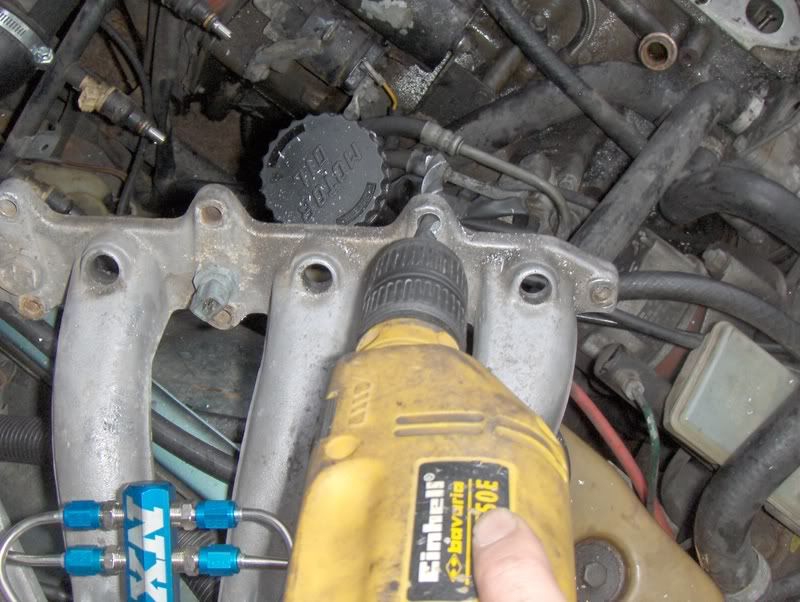

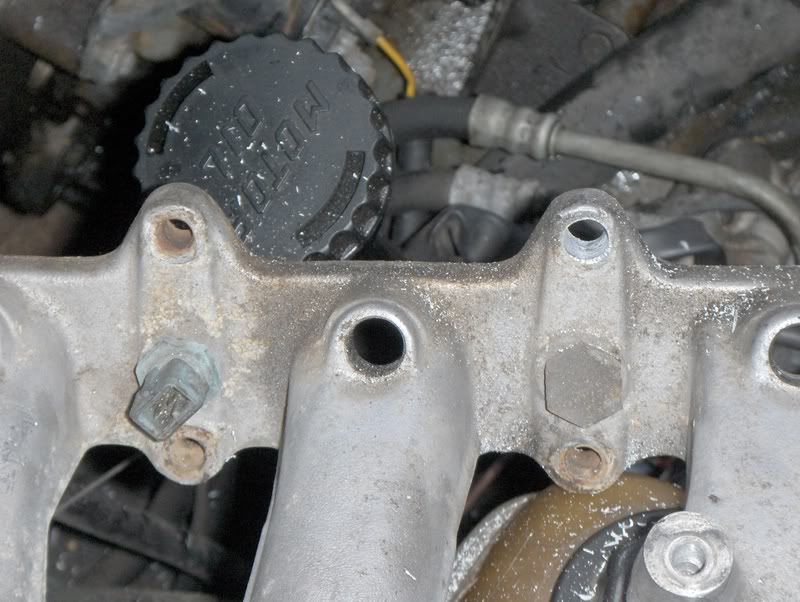

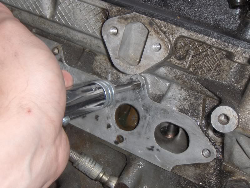

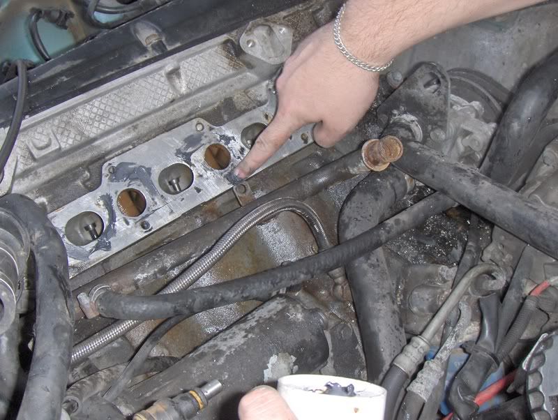

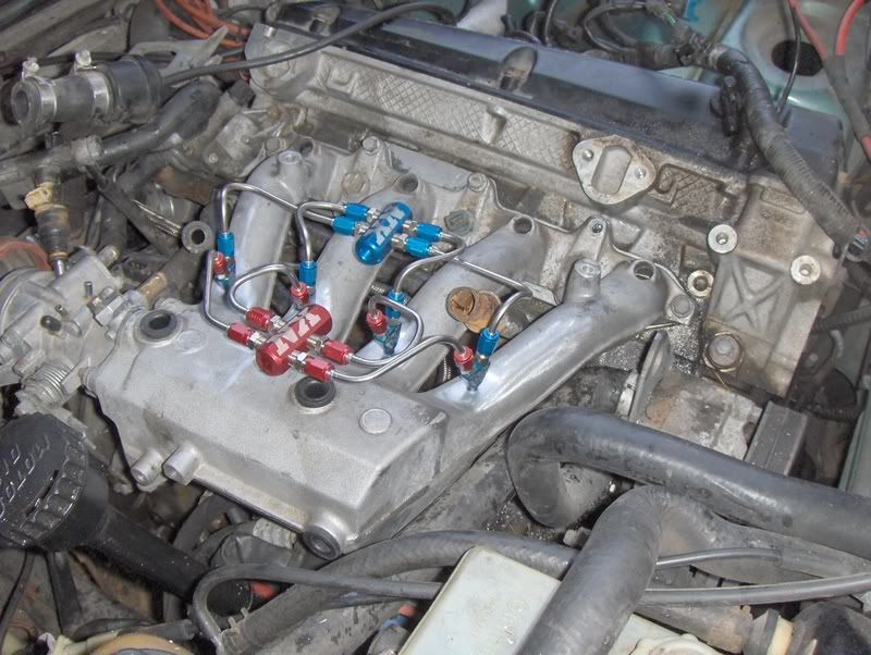

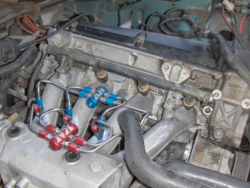

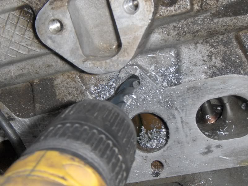

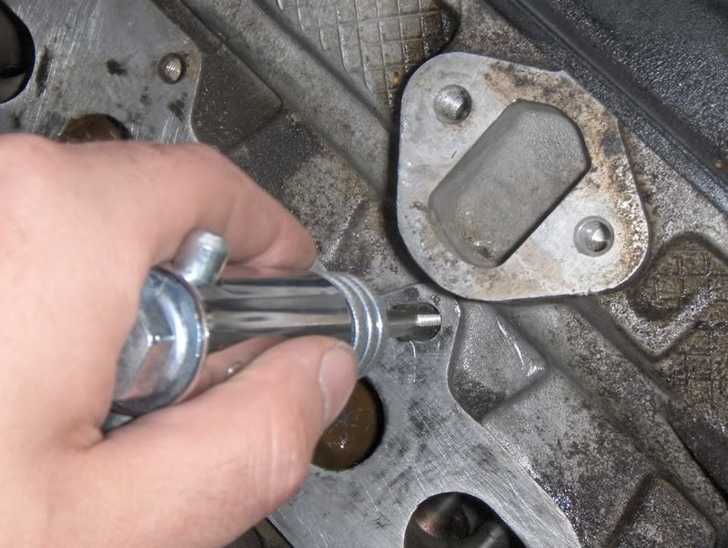

Eihän se pultin pätkä sieltä ikinä mihinkään lähteny niin oli pakko vaan painaa isolla poralla uutta reikää siihen jos sais jengatuksi siihen uudet jengat, noi on yllättävän pitkiä pultteja ja ton reijän pitäis olla aika suora ja tasanen jenkaamista varten, aika hankala homma kun toi pultti on kovaa ja kansi pehmeetä niin helpolla hakee pora siitä reijästä ovaalin mallisen..

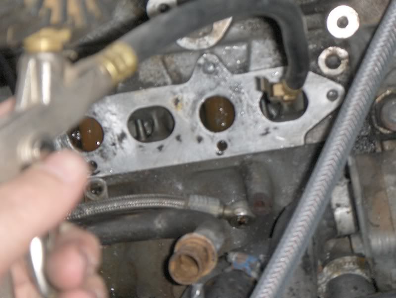

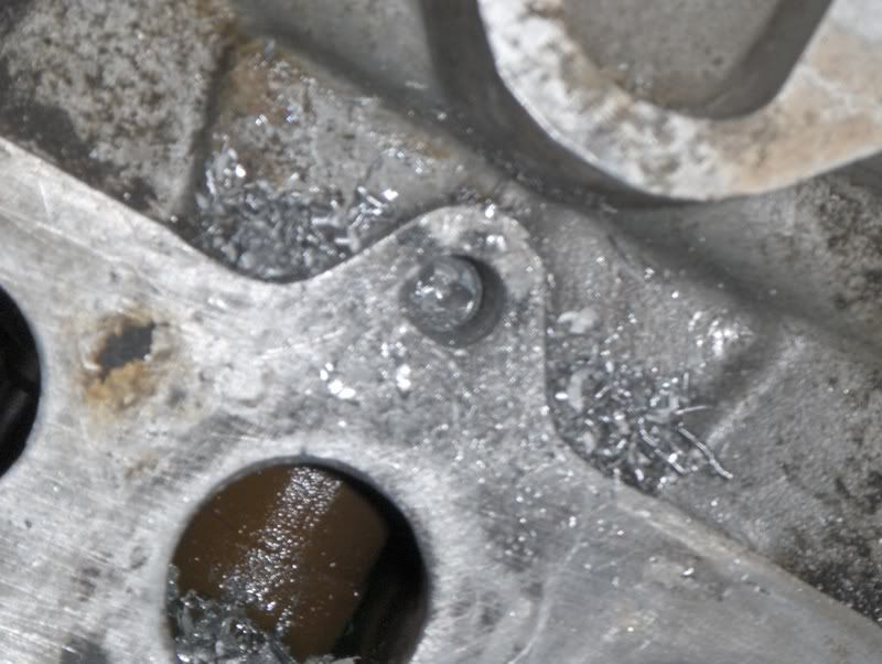

Tollasen sain porattua siihen, tässä kohtaa oli hyvä huomata että olis noi imukanavat kannattanu suojata vaikka teipillä tai jollain, hyvä olla jälkiviisas..

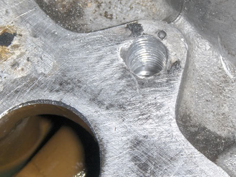

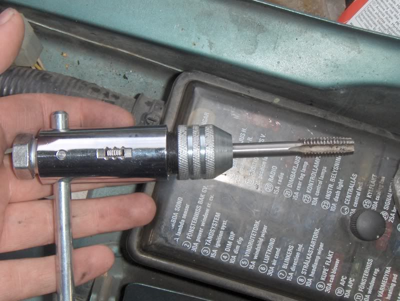

Tolla aloin jenkaamaan. 10mm tapilla.
Eka tuntu että ei saatana toi reikä on liian iso mutta toi on aika pehmeetä toi alumiini ja se ei hirveesti ottanut vastaan jengatessa
Sai sitä silti jonkun tovin pyöritellä tossa.
Ton näkoset jengat, olen parempiakin nähnyt mutta kelpaa tässä tapauksessa varsin mainiosti. Kun ei rakenneta mitään näyttelyautoa.

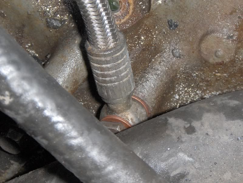

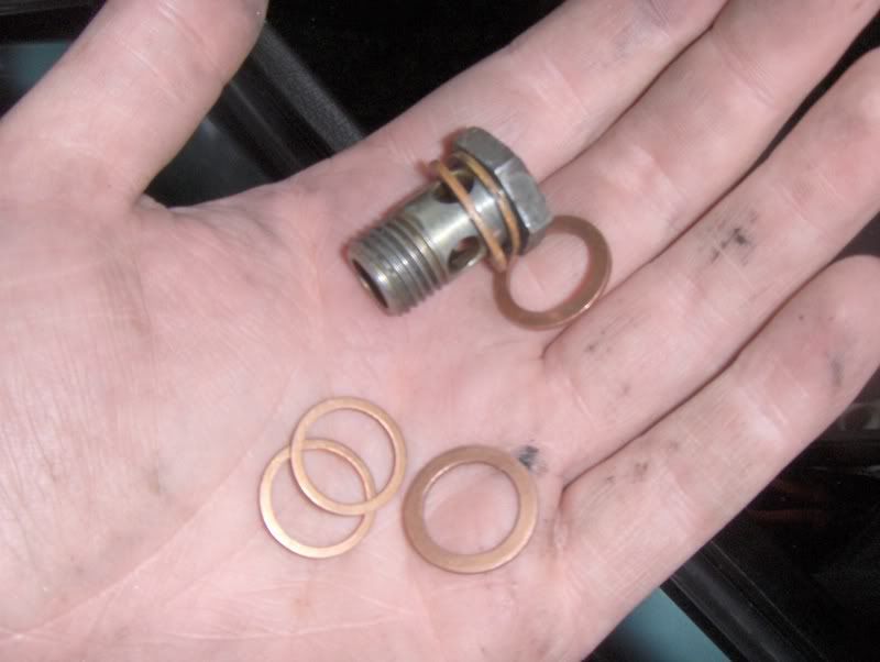

Sitten uudet tiivisteet tohon banjopulttiin jolla öljynkierto varastetaan turbolle, noi isommat sopii parhaiten, tietty pinnat pitää putsata ennenkun vetää ton pultin kiinni.
Tollanen paketti siitä tulee ja toi sitten sinne vesiletkun alle lohkon kylkeen.
Eli tonne ja kiristys, tollasta banjopulttia ei kauheen kovin voi vetää kiinni kun se on aika herkkä katkeemaan.

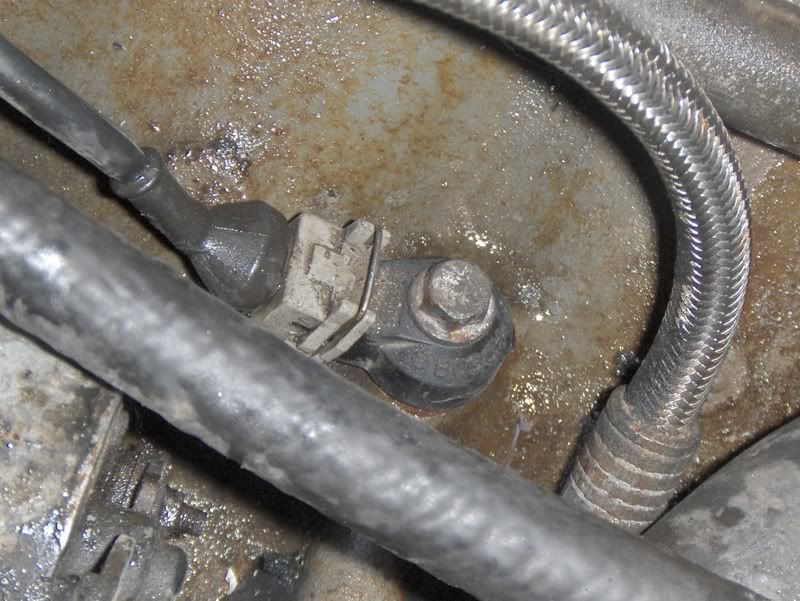

Nakutustunnistin paikalle, nyt laitoin ton o-renkaan vaan tonne lohkon ja anturin väliin niin saas kattoa että pelittääkö se.

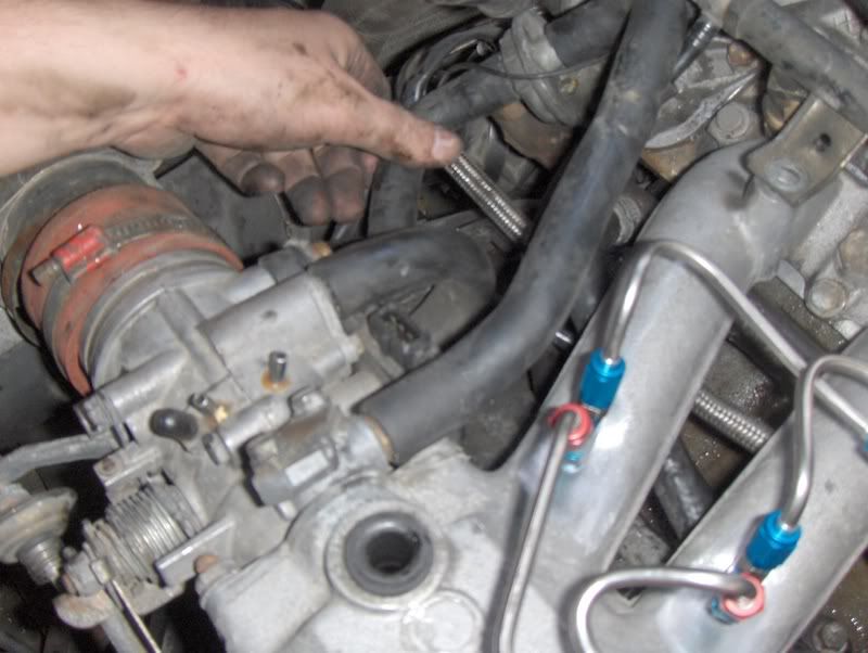

Sitten imusarjaan tohon jengatun reijän kohalle isompi reikä että mahtuu toi isompi pultti siitä läpi.
Eli ton verran suurempi.
Tosta näkee ehkä paremmin että millanen kokoero tuli noille reijille.

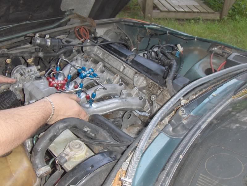

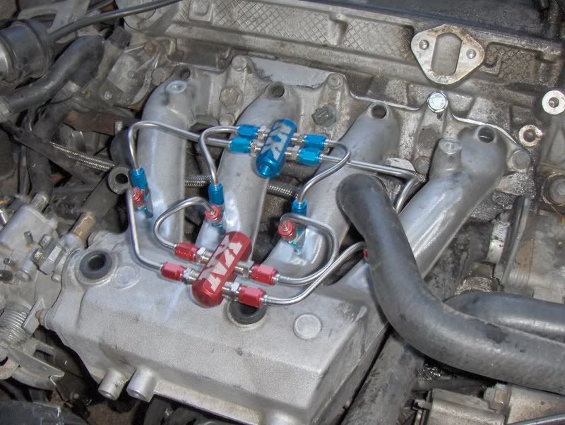

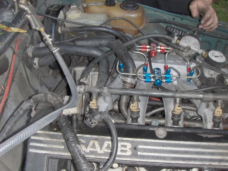

Nyt näkyy jo auto ja imusarja samassa kuvassa :twisted:

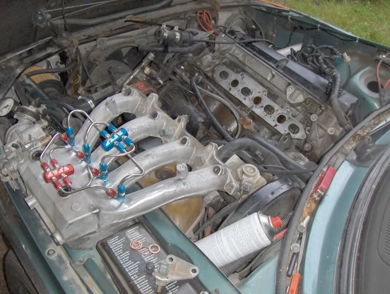

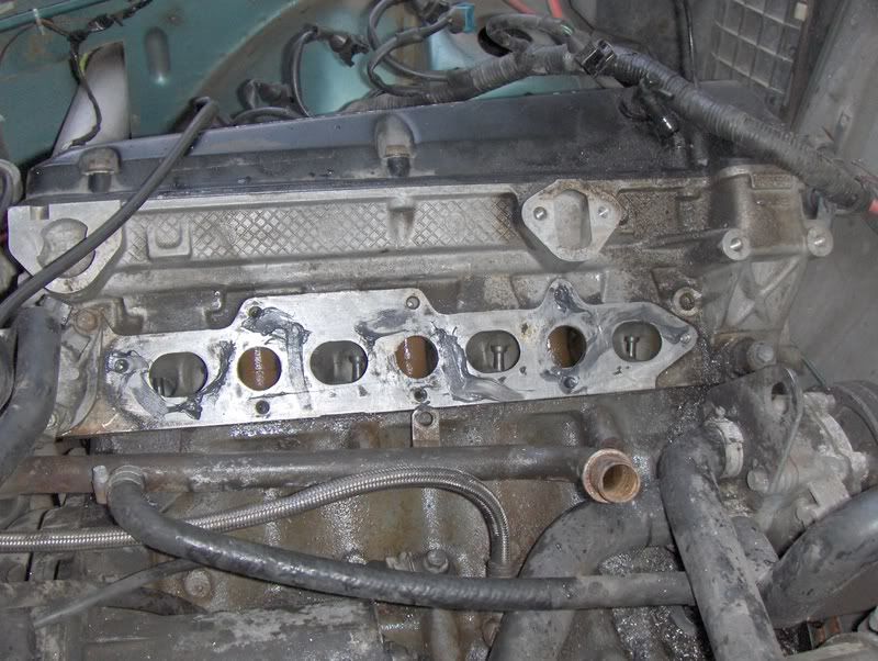

Koitin puhaltaa noi lastut mahdollisuuksien mukaan pois tuolta kannen kanavista ja muistinpa jopa putsailla samalla systeemillä ton imusarjankin.

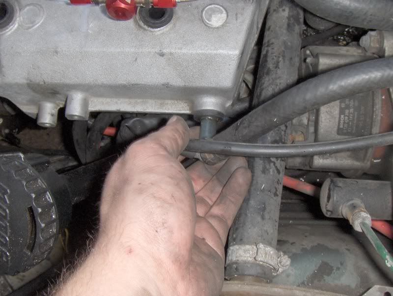

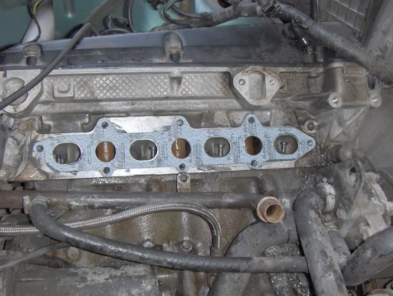

Kun se pultti ja lastut oli pois eestä uskalsi ryhtyä asentaan tota imusarjaa tonne koneenkylkeen, eli kannen tiivistepinta ja imusarkan pinta oli kaavittu puhtaaksi ja hiottu jo valmiiksi. vedin vähän vaseliinia tohon tiivistepintaan että sai ton tiivisteen pysymään jotenkuten paikallaan.
Eli pikkasen sinne tänne että toi tiiviste pysyy edes pikkusen kohillaan tossa.

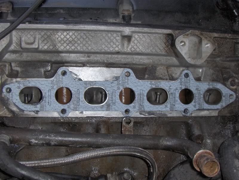

Sitten tiiviste paikalleen.
Toi on ihan perus motonetin tiiviste ja näytti sopivan kun nyrkki silmään. Maksoi muistaakseni korjaamon alennuksilla 2.90€ ja kyllä se tuolla pitää sen verran kun on tarvis.

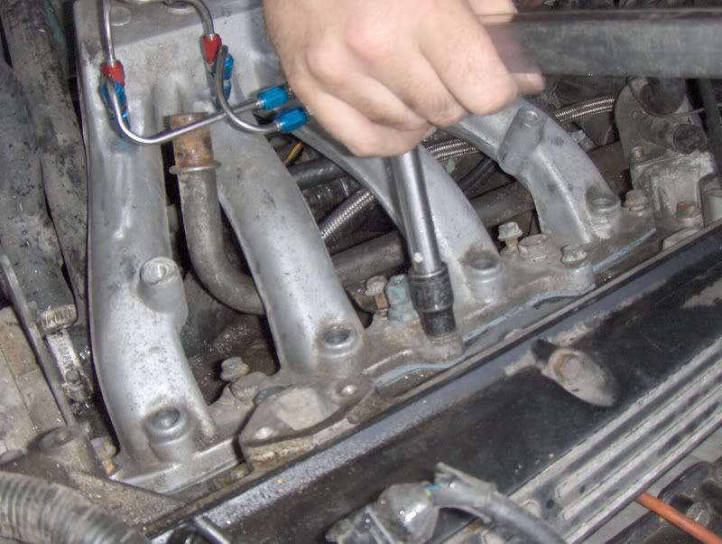

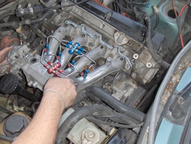

Sitten imusarja koneen kylkeen, se pitää sillai jännästi taittaa tonne paikoilleen kun toi tuki kun tulee startista pitaa saada paikalleen mutta menee kyllä kun vähän jaksaa kokeilla.
Toi vesiputkikin osui aika hyvin kohilleen. Toi tiiviste ehti kyllä liikkua muutamaan otteeseen että sitä sai aina sillontällön sorkkia takasin kohilleen.
Mutta lopulta se meni kohtuu hyvin tonne paikalle.
Sitten vaan pultteja paikalleen, kiersin eka käsin että on imusarja varmaan kohillaan ennenkun alkaa kiristämään.
Tossa se alkaa jo olla oikeesti kohillaan ja pikkusen kiinnikin jo.

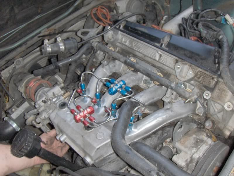

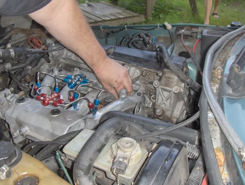

Eli kaikki näyttäis mahtuvan tonne konehuoneeseen..
Sitten pulltien kiristys, tässä vaiheessa oli pakko avata noi toisenpuolen putket pois edestä että mahtuu vetämään kiinni ne kunnolla ja varovasti.
Ja siellä lepää, kaikki pultit kiristi myös toi ite jengattu 8)
Tossa kuvassa näkyy pikkanen kämmi kun toi ihan tulla laidassa oleva koneen nostokorva ja maadotuspiste ei ole noitten imusarjan pulttien alla.. :oops:

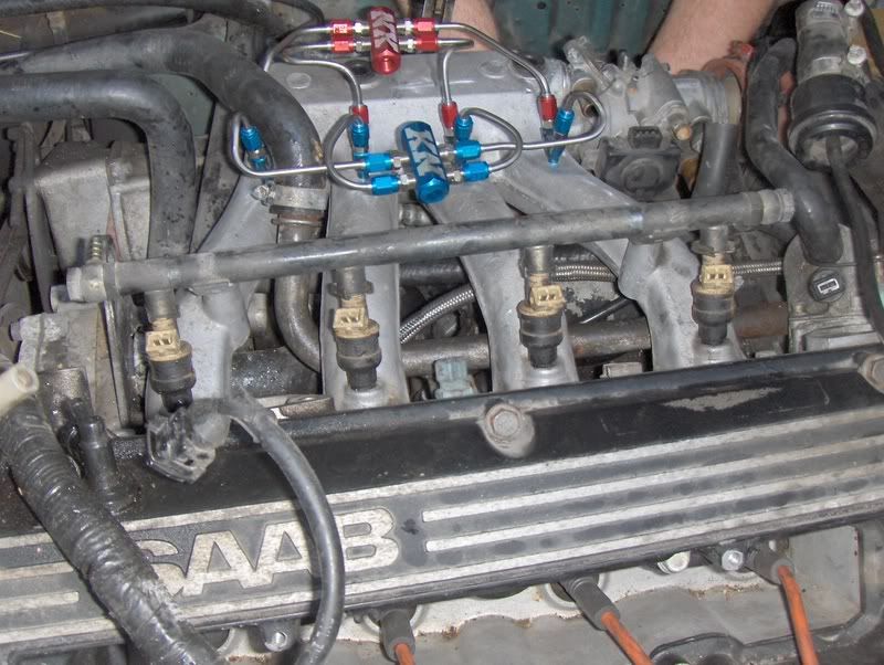

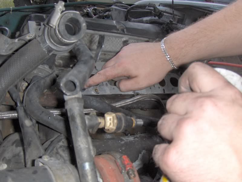

Vesiletku menee just sopivasti tosta NX:n putkien välistä.

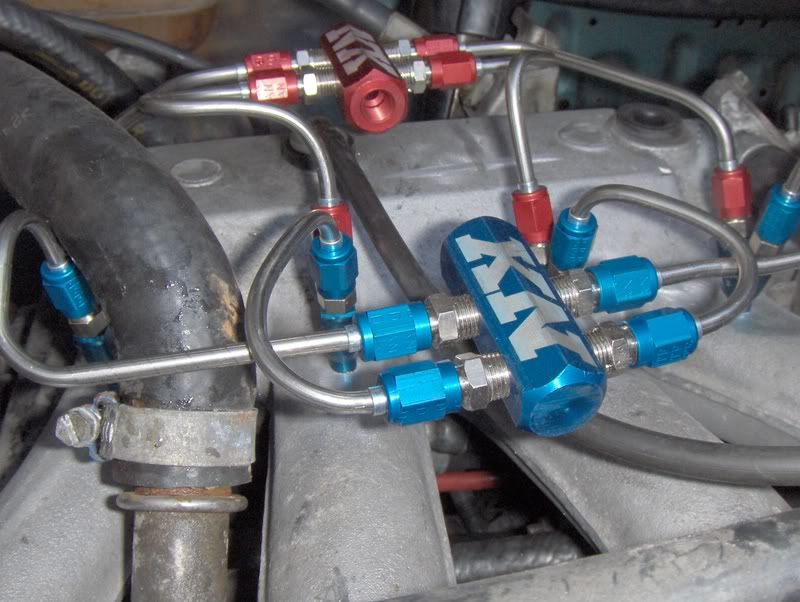

Suutintukki paikalleen.
Tossa näkyy paremmin miten toi vesiletku menee, sitten se 13mm mutteri sinne startin tukeen.
Eli ton näköstä konehuoneessa tällä hetkellä.

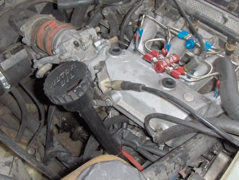

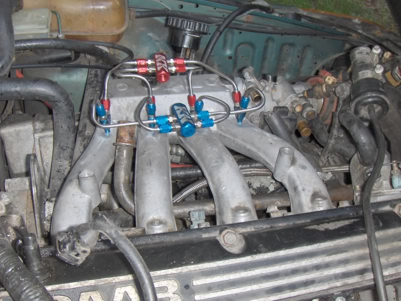

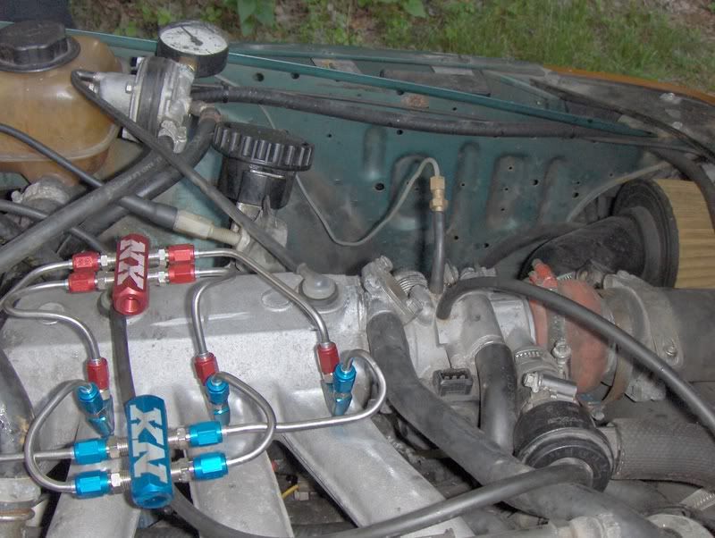

Nyt on kaikki helut kiinni imusarjassa ja pullokin asennettu :twisted:
Nossuttaa
moonlight-tuning
Viestit: 659
Paikkakunta: Kemiö
Alipainenipat paikallee, toi on kyllä ihme juttu että tollaset nipat voi pysyä tossa imusarjassa, meinaan ettei ahtopaine potkase niitä ulos sieltä.

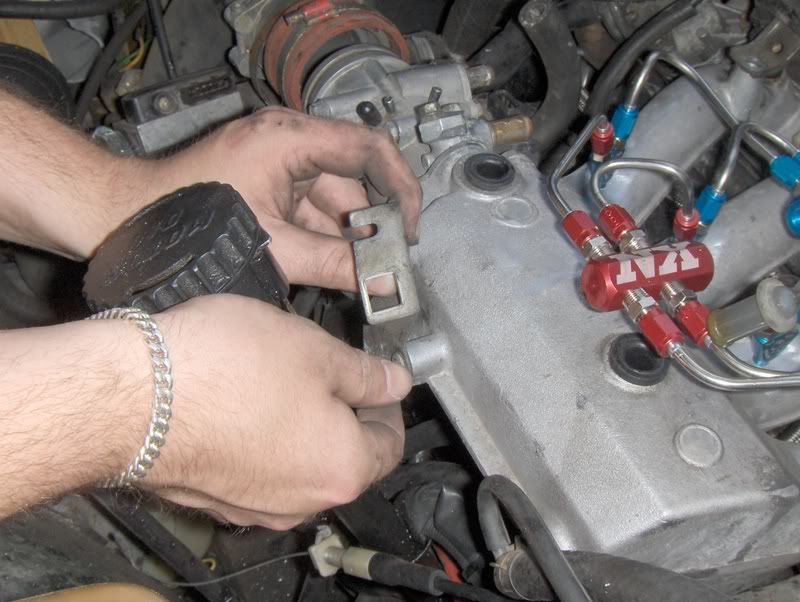

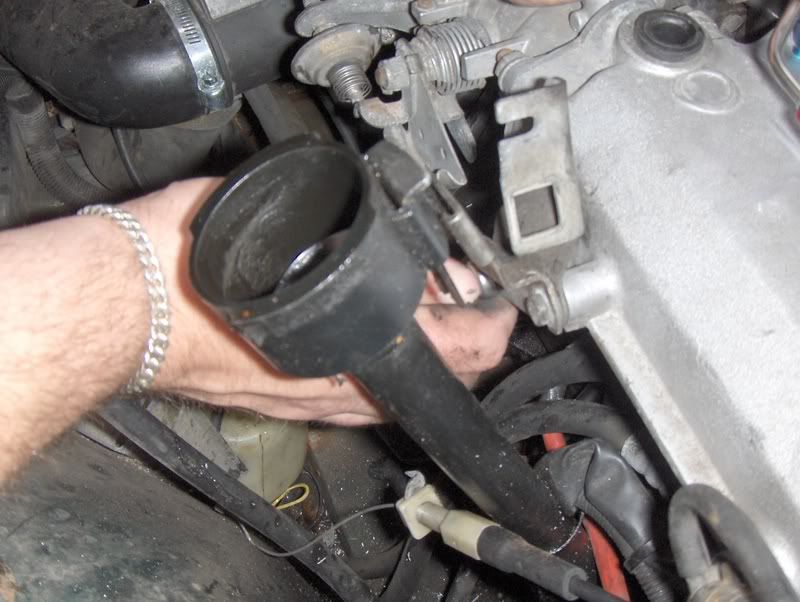

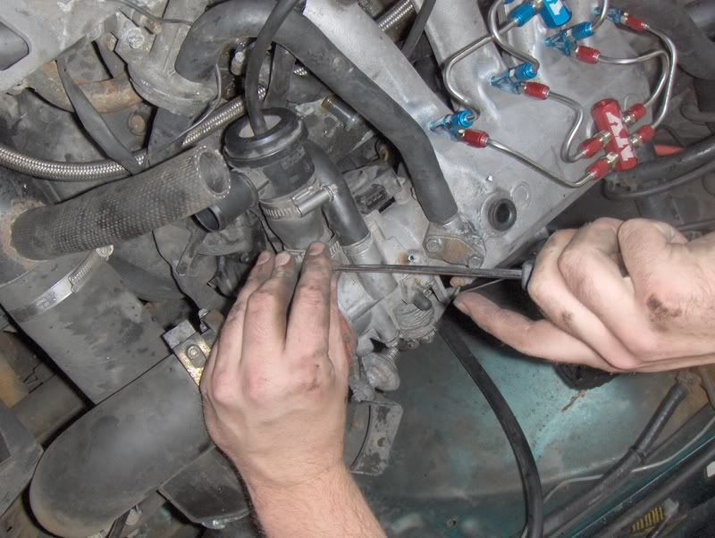

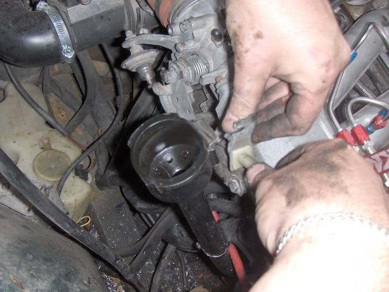

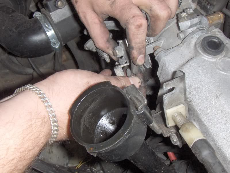

Sitten toi kaasuvaijerin kiinnitys paikka kiinni imusarjaan, siitäkin on joku (en minä) vetänyt jengat aika huonoiksi mutta tuntu kuitenkin kiristävän jotenkin ja eipä siihen kauheeta rasitusta kohdistu, jos se sitten ei kestä niin täytyy jengata siihenkin uudet jengat nyt kun se sujuu 8) Toi on aika hieno systeemi toi öljyn täyttökorkin kiinnitys että ton rautalinkun saa nostettua tosta pois kunhan tajus ensin ottaa korkin auki :oops: , irrotettaessa se lähti jotakuinkin itellään kun painoi tota kiinnityskappaletta vaan alaspäin..
Toi kaasuvaijeri aiheuttikin hiukan enempi ongelmia jo irrotusvaiheessa, levitin sitä hahloa kylmästi meisselillä että sai ton vaijerin ulos sieltä. Mutta nyt en saanut sitä painettua kunnolla kasaan, en tiedä että kuuluuko sitä edes painaa ihan littiin kun on ensin saanut vaijerin sinne ??
Sitten toi lukkosokka vaan paikalle..
Ja valmis 8)

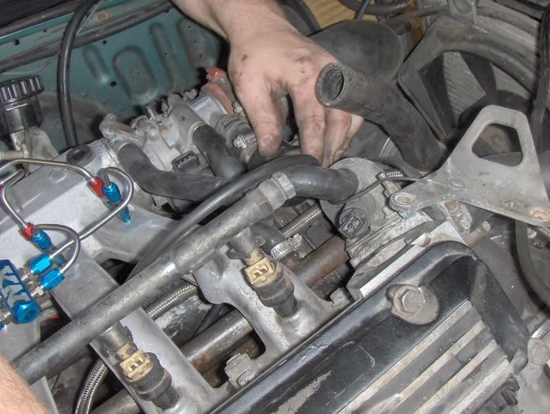

Sitten noita letkuja paikalle, mulla on onneksi niin pienet ahdot että noi ei ainakaan vielä ole enempiä vuotanut, meinasin kyllä että noihin kaikkiin vois laittaa klemmarit tässä kun ehtii.
Tyhjäkäynti moottorin letkut paikalleen.
Sitten toi blow offi, siinähän mulla oli toi viritys että siellä on alla sellanen letkusta tehty "holkki"
Sitä varten siellä on klemmarit kun muuten se lähtee kun hauki kaislikosta tosta imusarjankyljestä menemään.

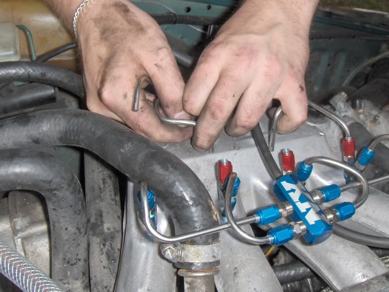

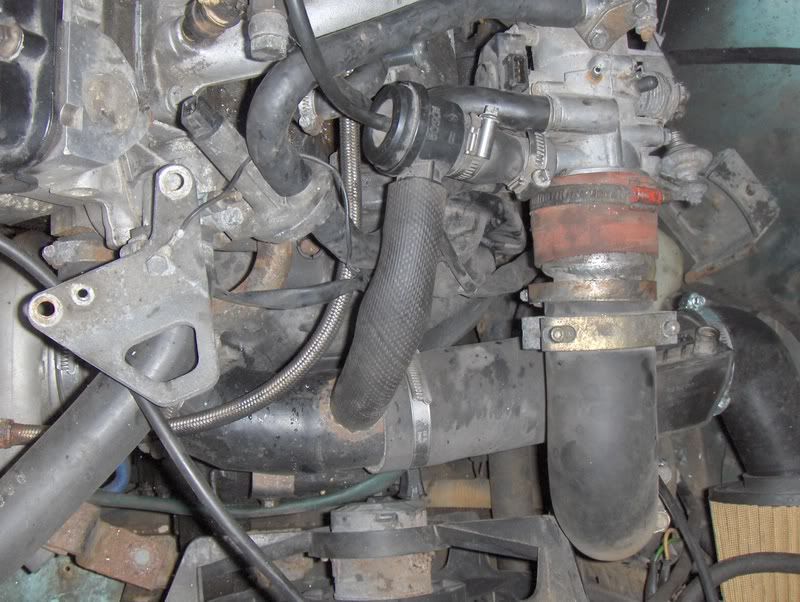

Sitten toi ilman paluuputki paikalle, se tarttis vaihtaa johonkin vähän paremmin taipuvaan jossain välissä. Tässäkin kuvassa näkyy tosi hyvin toi saakelin koneen nostokorva :oops: :oops:
Sitten oli pakko ottaa noi putket taas auki että saa ton nipan sinne alle.
Hyvin mahtu, jäi vielä aika palkon tilaakin tonne alle.
Bensaletku kiinni, tosin toi bensapuolihan tulee vielä muuttumaan aika paljon ennenkun tolla pääsee ajaan..
Ahtopainemittarin letku ja alipaineletkut kiinni.

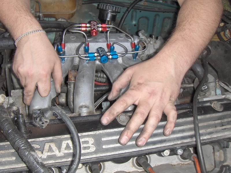

Eli nyt olis kaikki suurinpiirtein kiinni, sähköt on vielä pois edestä mutta muuten letkut ym on paikalla, kokeilin tossa sen verran että kyllä se ainakin kävi vielä.

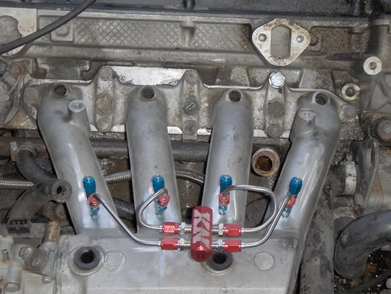

Nyt voi jo sanoa että on katetta tolle NX:n tarralle 8O
