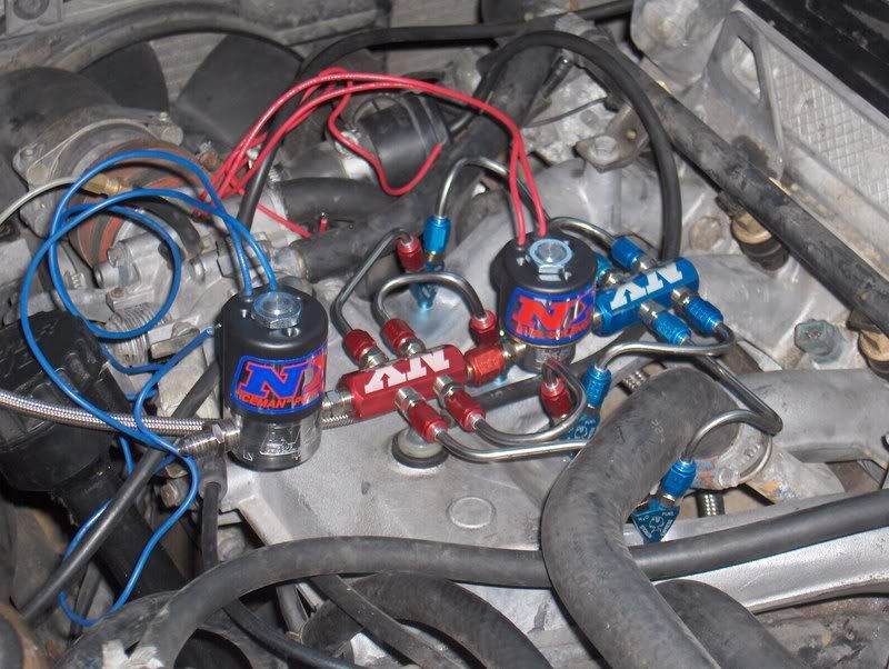

Ovela paikka mittarille.. :P Ei olis käynyt mulla mielessä. 8)

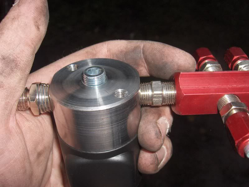

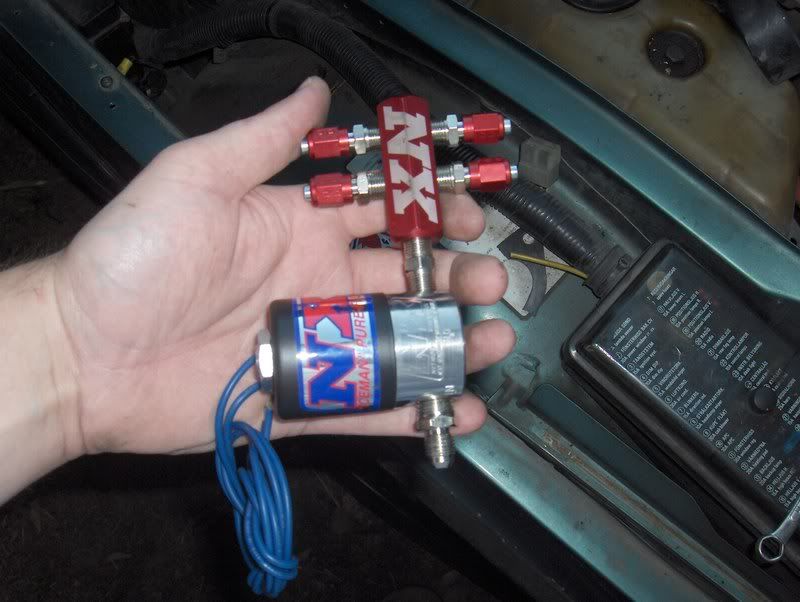

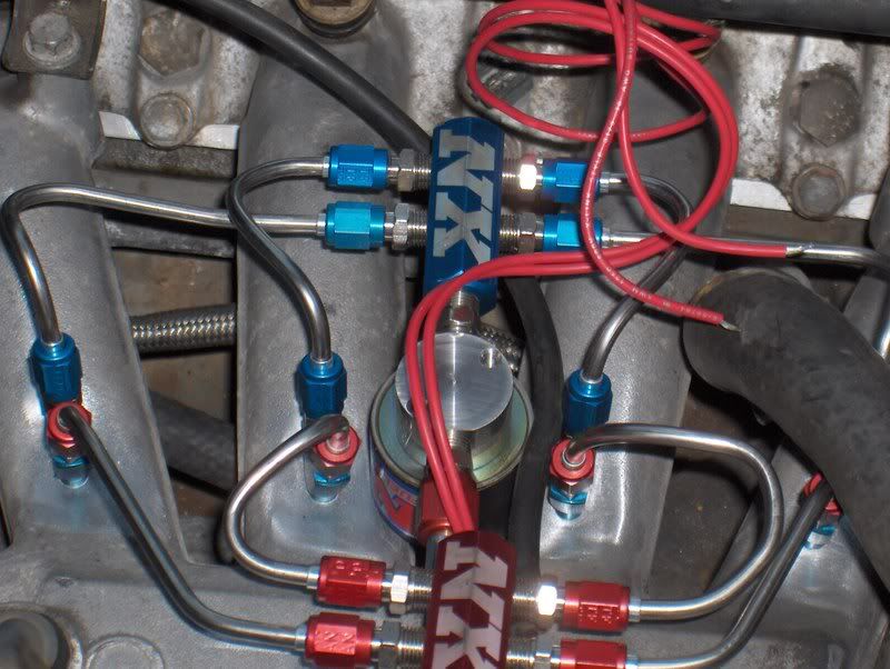

Kokeilin tota bensasolkkua ensin tollai päin, se mahtu kyllä olemaan siinä ihan hyvin mutta ois ollu eripäin kuin kaasujen solenoidi niin päädyin kuitenkin laittamaan sen hiukan eritavalla, mutta tässä on nyt tarinalle jatkoa..

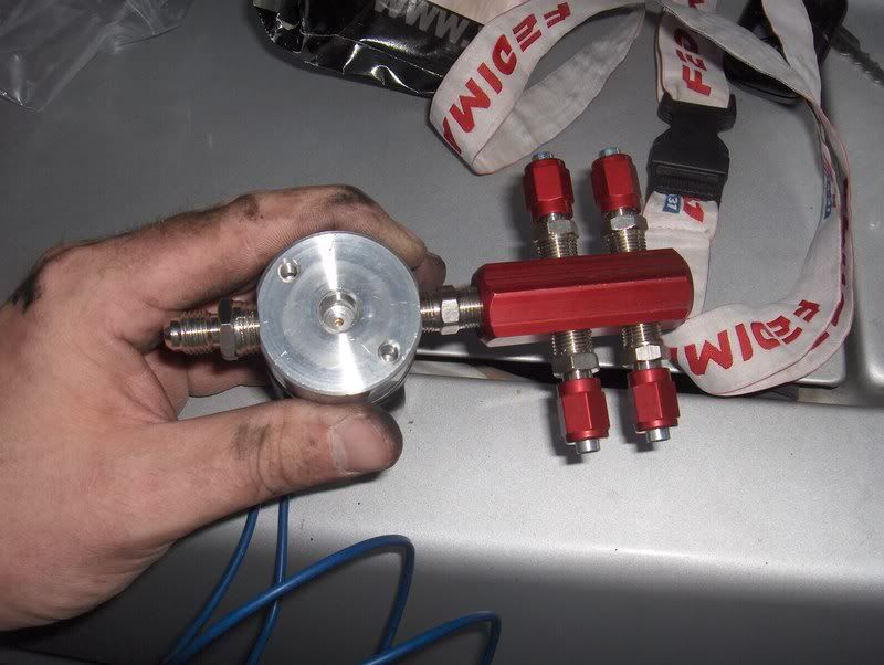

Eli tossa on kaasupuolen solkku, se tulee kanssa suoraan tohon jakotukkiin kiinni jolloin purgella (venttiili josta saa ilmata ton järjestelmän jottei hassukaasu kaasuunnu putkessa ja tehot on heti käytössä) olis mahdollisimman lähellä konetta purkumahdollisuus.
Tossa näkyy toi purgen lähtö, mulla tosin ei ole tarvista sellaselle kun ei toi etuveto muutenkaan hilpase viivalta kauheen hätäseen mihinkään niin ehdin kyllä odottaa että ilmaa ton järjestelmän koneeseen.
Sarjassa oli mukana tollanen tulppa tohon purgen lähtöön, toi kuusio on vaan joku tuumanen ja sopivaa ei meinannu löytyä mistään.
Lopulta löyty kuitenkin ja sain ton kiristettyä, olis voinu hiukan aiheuttaa ihmetystä kun olis unohtanu laittaa ton tulpan tonne solenoidin alle ja lähtenyt urheilemaan tohon kylätielle :twisted:
Eli tollai tuli solenoidit lopulta, ihan tukeva asennus vaikka noi solenoidit ei ole sieltä kevyimmästä päästä kuitenkaan.
Ihan ok näkönen..

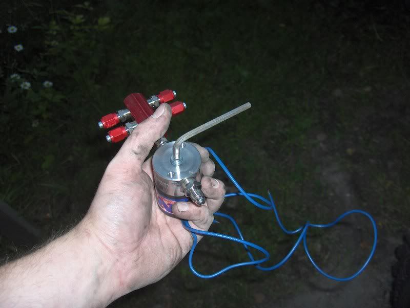

Jees jees, koska suomalainen lukee ohjeet vasta kun v*tun palikat on kiinni autossa niin kattokaas tota kuvaa nissä on toi kaasupuolen solenoidi...
Siinä on toi in kanava n2o kanava ja toi p niin kun purge, en sitten tullu näemmä sillon yöllä hosuessa tullut ajatelleeksi että nythän on toi perkeleen jakoblokki tossa v*tun purgen lähdössä 8O
