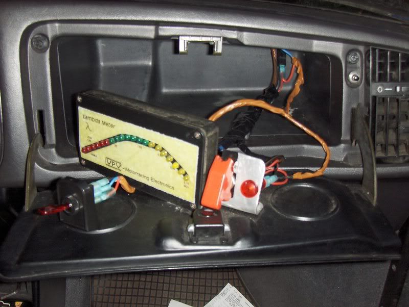

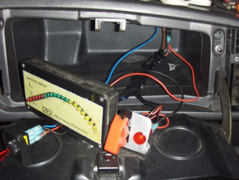

Jees eli sateet hellitti ja meikäläinen uskalsi ulos tuunaamaan Saabia...
Eli kaikki muuhan oli valmista sähköissä, enää katkaisija puuttu.

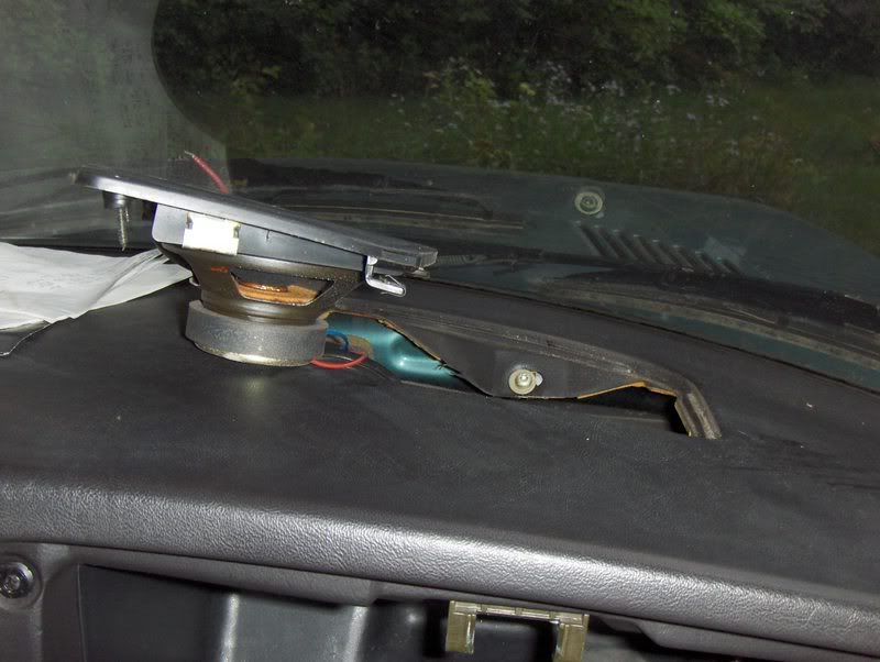

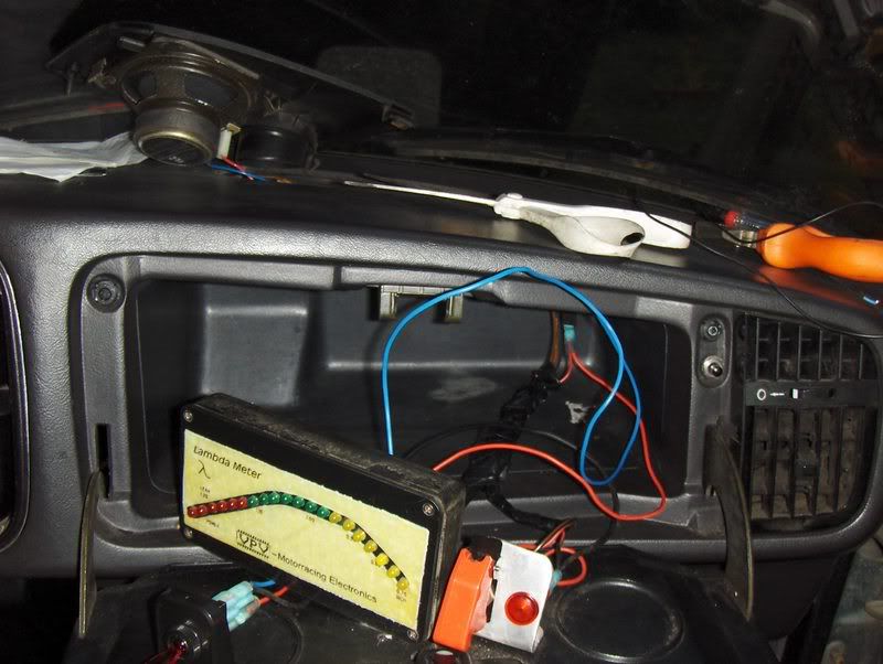

Lähin liikkeelle että purin ton kaijutinritilän veke tosta edestä, mulla on muuten jotkin philipsin HiFi kajarit tossa.. 20w ja 6,2ohm ja made in china

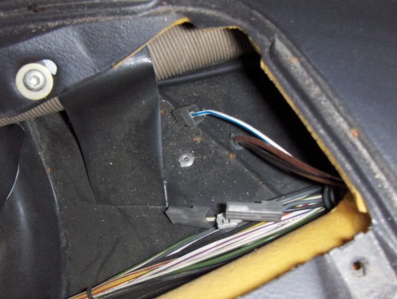

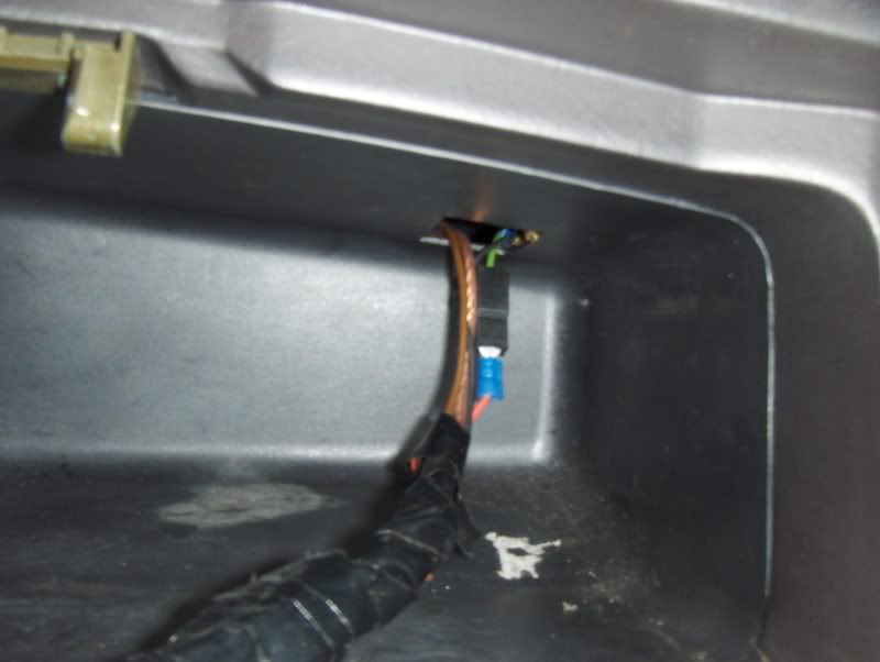

Johdot menee tosta vanhasta valon reijästä tonne kojetaulun sisään.
Ja tosta ilmakanavan reijästä tonne konehuoneen puolelle.

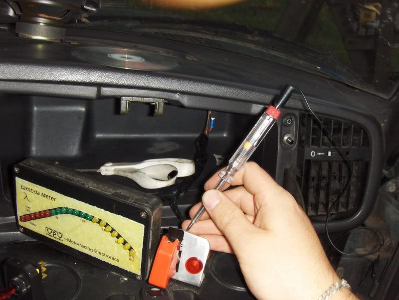

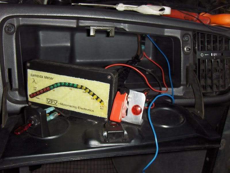

Sitten mitattiin että mihenkä tulee virtaa, tonne tulee muuten virta aina kun avain on ON asennossa. Eli on otettu suoraan tosta valon johdosta, ja tossahon on vain releen ohjauksia joten virtatarve on ihan minimaalinen.
Eli tossa on valon johdot ja katkaisijan virta jo paikalla, puuttuu enää toi herätejohto tonne konehuoneeseen..
Tossa on jo kaikki johdot alustavasti vedetty.

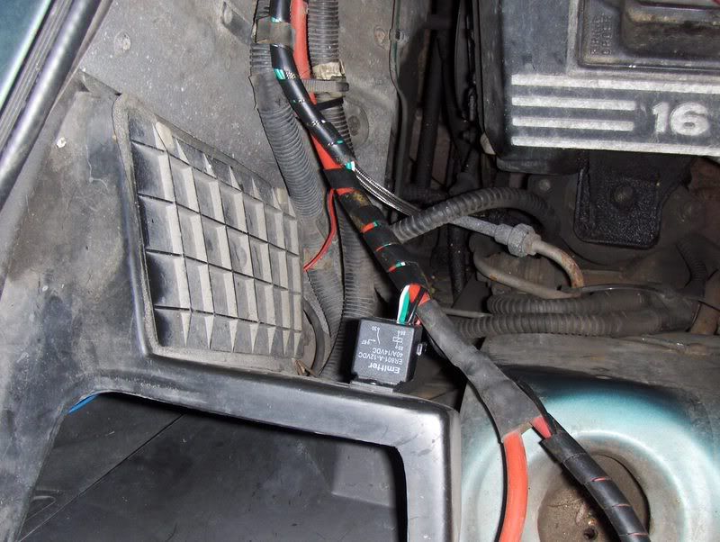

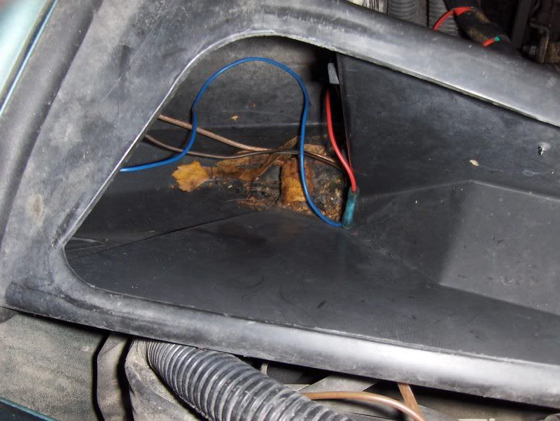

Tollai konehuoneessa eli kylmästi tökätty tuolta ilmanottokaukalon luukusta sisään..
Ylimääränen johto mahtuu hyvin olemaan tuolla kaukalossa..
Eli tollai kun ei ole enää extra johtoa tuolla hanskalokerossa..
Sitten vedin tosi kauniin 8O värisellä erkkalla noi johdot nippuun..
Eli tollanen valmiina 8)

Tuosta liitoksen sijainnista tulee kyllä sadekelilla sanomista. Kaikki vesi mikä menee konepellin ilmanottoreiästä sisään huuhtelee tuota kohtaa.
Viestit: 8291
Hyvin epätodennäköistä, että kaikki vesi huuhtelee tuota liitintä. Mulla on menny 99:in etusumarista läpivienti rikki, umpio oli about puolillaan vettä ja silti valo toimi. Keväällä huomasin, että sama umpio oli täynnä jäätä eikä vieläkään näkynyt merkkejä, että ei sähkö kulkisi (hapettumia jne.).

Se on auki toi kotelo sieltä alhaalta, se ei ole mikään ampäri, ja sateella suurin ongelma on siinä etten ole ehtinyt nostaa sitä puolaa pois sieltä konehuoneen pohjasta ja se vetää kosteutta sinne ja meno katkee kun seinään.. Ja kunhan löydän sytkärin niin saa ton liittimen edes kutistettua niin luulen kyllä että se kestää yhtäkauan kuin loppukone ja laatikko.. Mikä ei kyllä välttämättä ole vuosissa laskettava aika :roll:
Kyllä tota liitosta voi pikkusen justeerata kun tässä ehtii..
