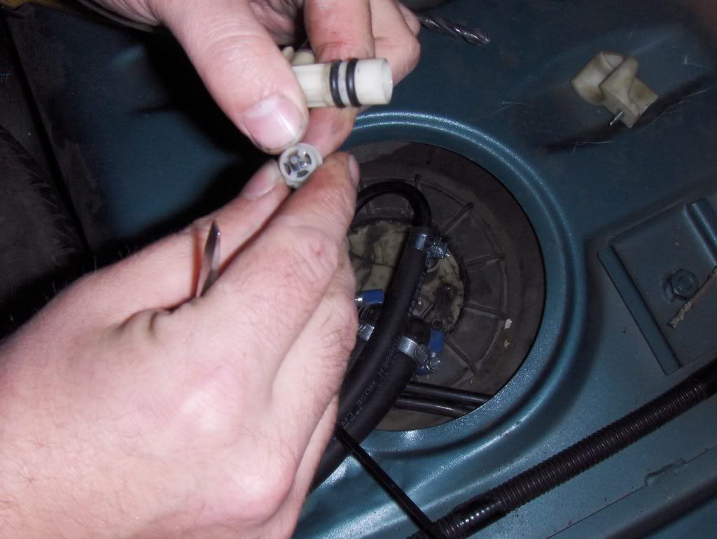

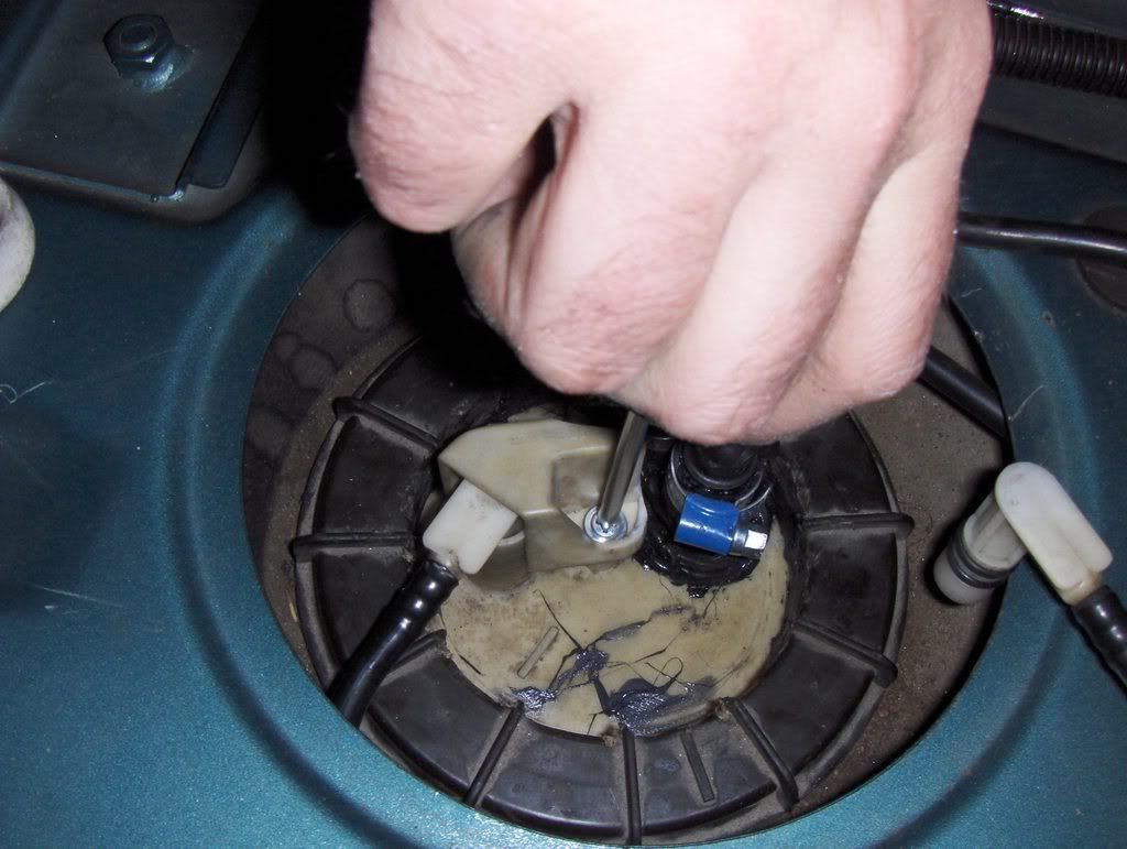

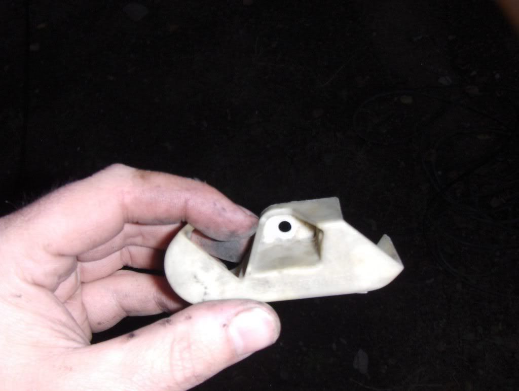

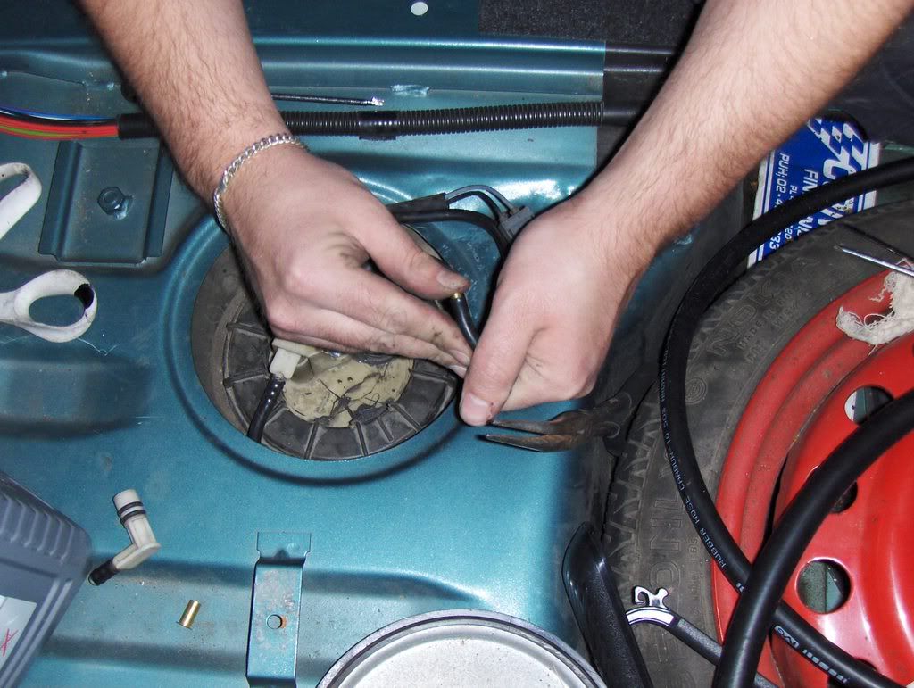

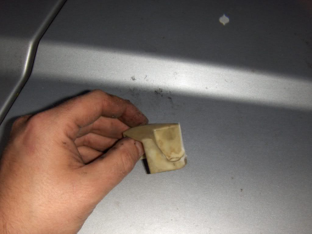

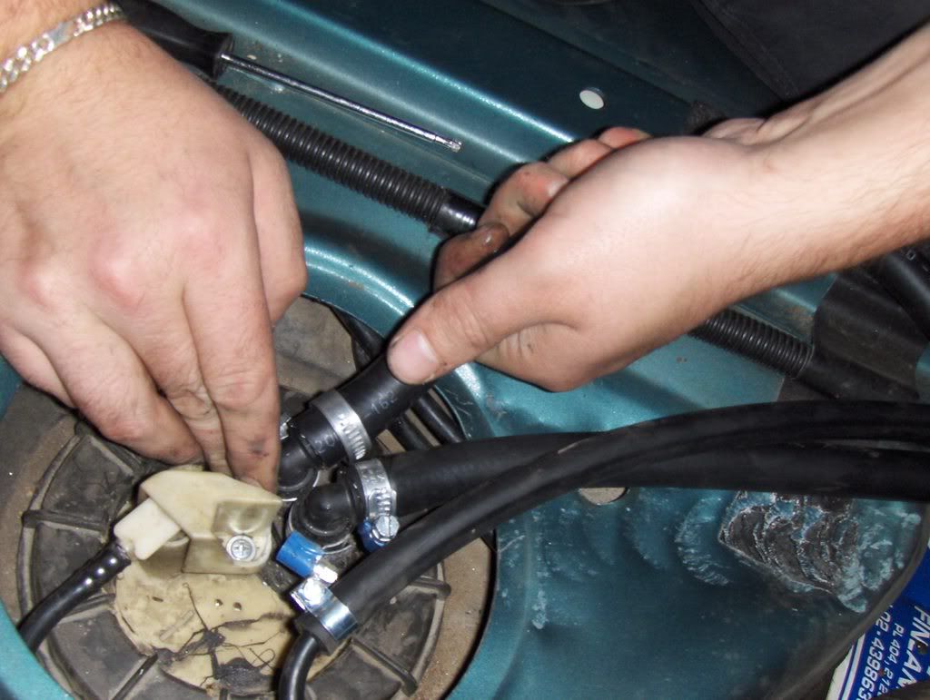

Toi palikka kiristää noi letkut vakiot putket paikoilleen. Mutta ei sovi enää paikalle.
Sahasin siitä puolet veke rälläkällä. Nyt sopii paikalleen.
Sitten tohon vakiopaikkaan ruuvi.
Ja nyt pysyy paluuletku kiinni tossa kannessa.

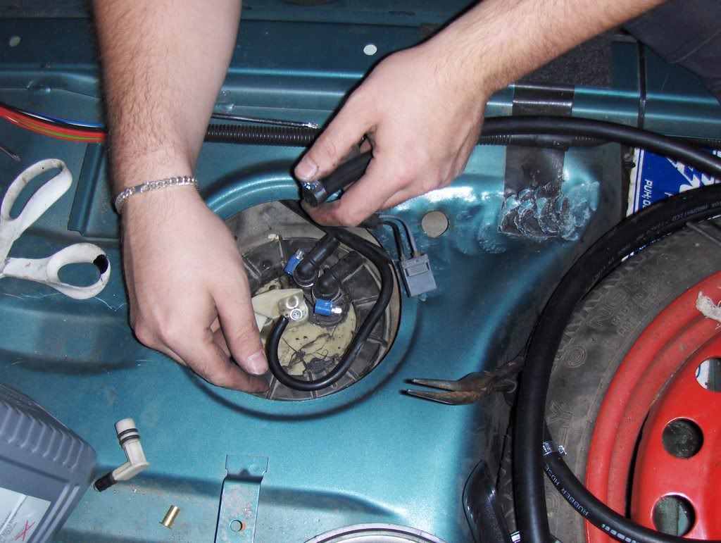

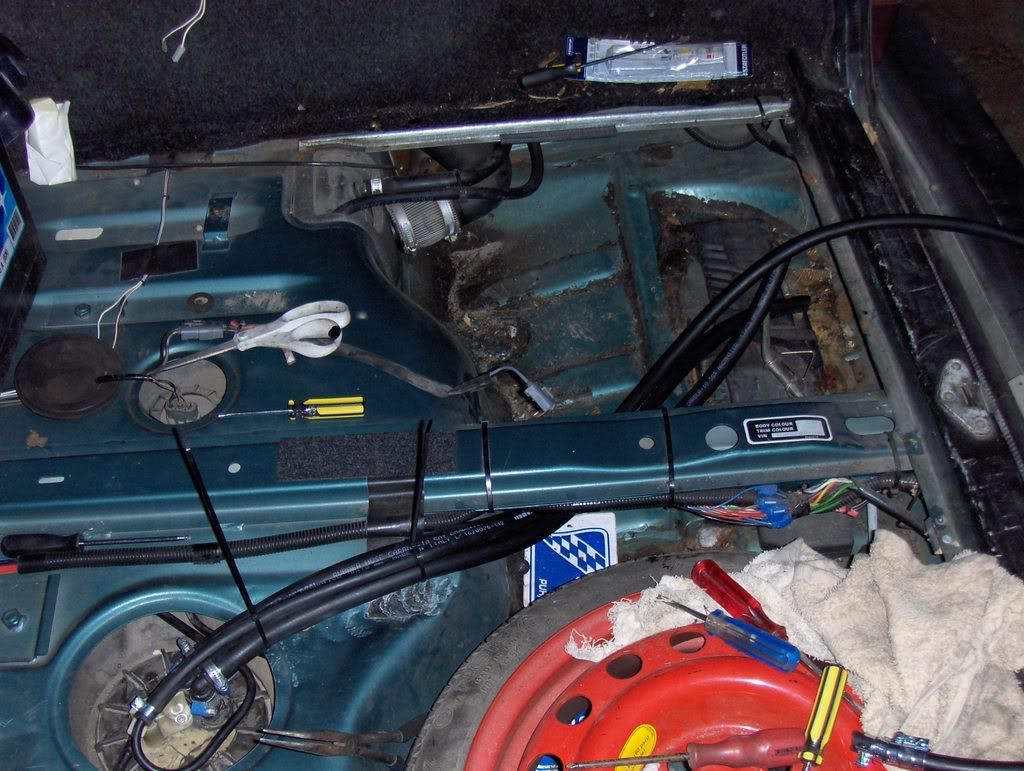

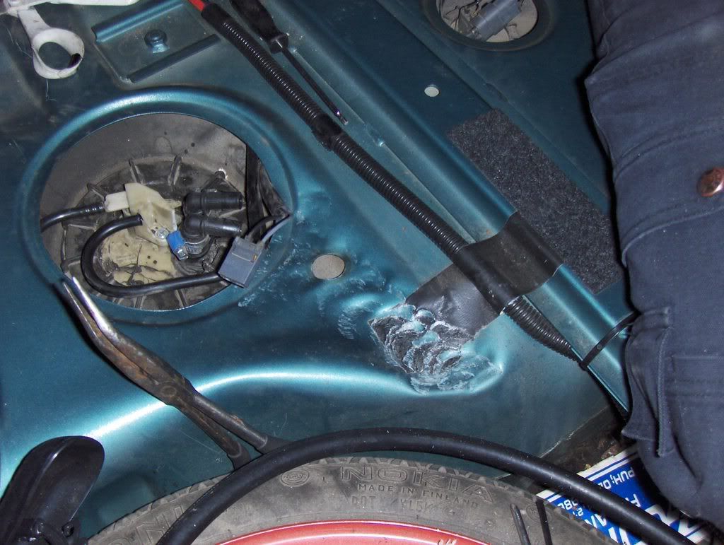

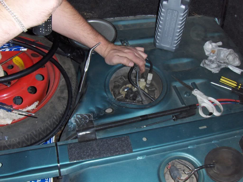

Sitten tein tollasen uoman tohon missä noi letkut mahtuu kulkemaan hyvin.

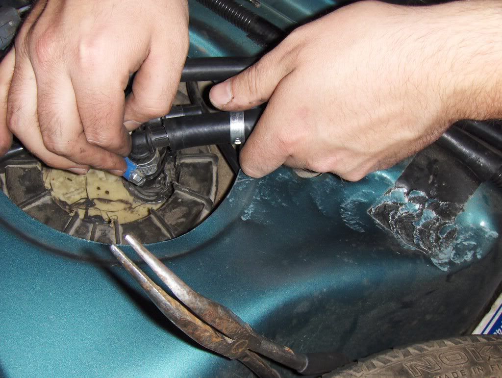

Sitten toi tukiholkki tonne kovaan muoviputkeen, toihan estää sen lyttyynpainumisen ja mahdollistaa tiiviin letkuliitoksen.
Sitten vaan toi letku paikalleen. Ja kiristys.

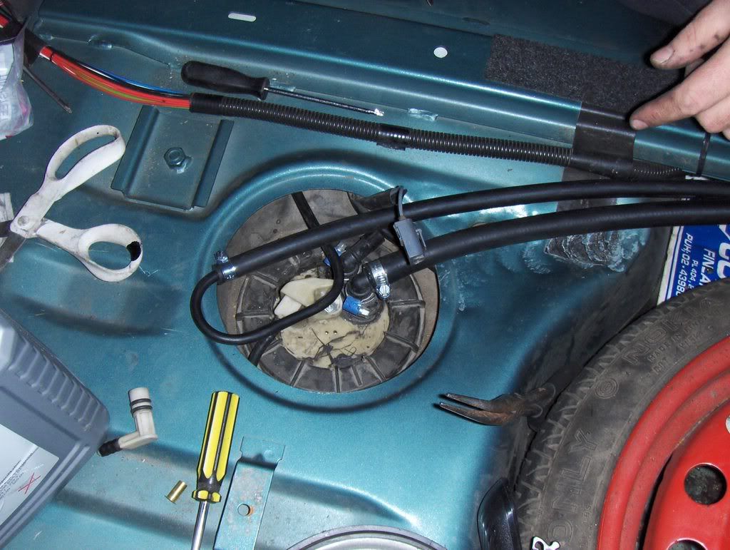

Sitten noita isoja imuletkuja paikalleen.
Tossa toinen jo paikallaan.
Sitten toinen paikalleen. Noi kulmat oli kyllä ihan hyvä idea, lähtee letkut paljon fiksummin tosta.
Tossa jo molemmat suhtkohtpaikallaan.
Sitten nippareilla nippuun.
Tollanen siitä uomasta tuli.

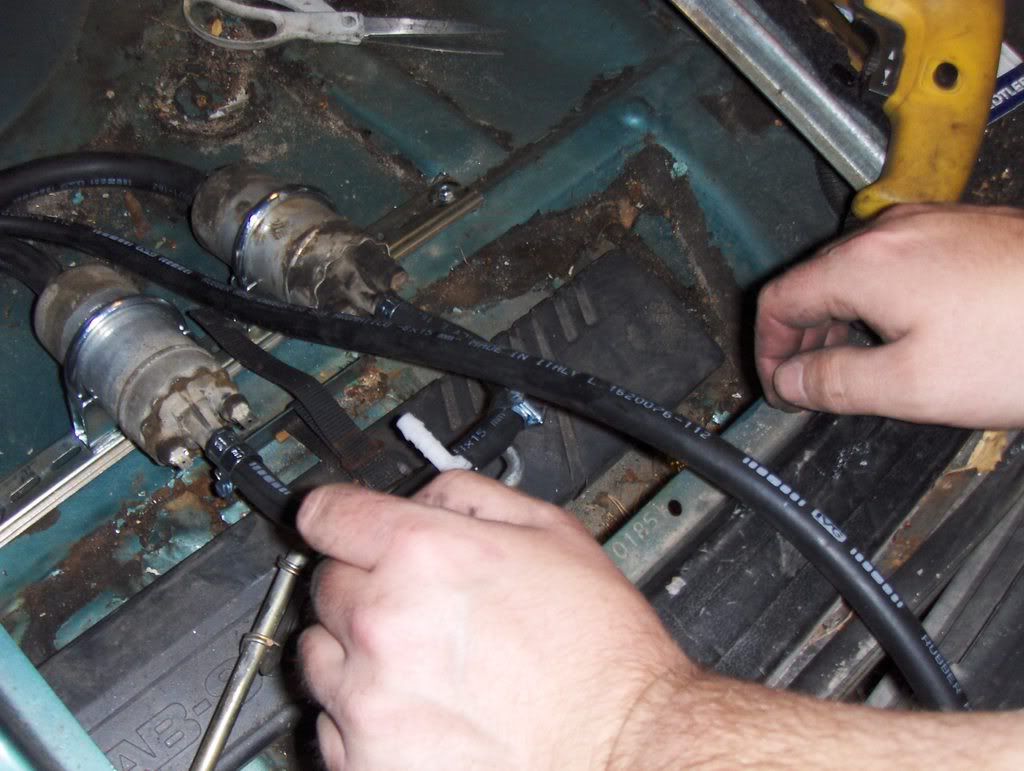

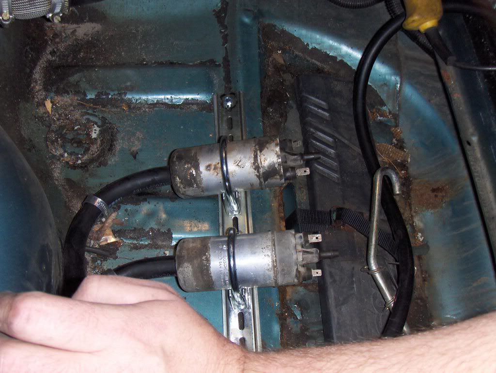

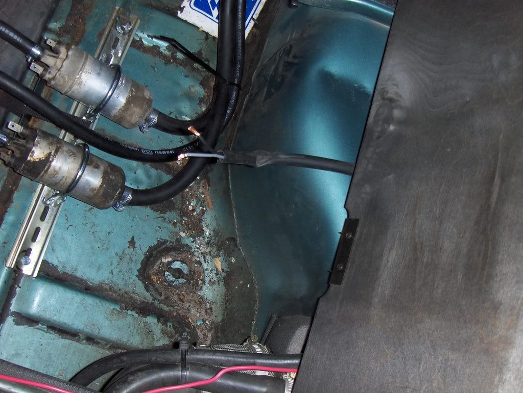

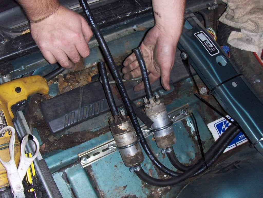

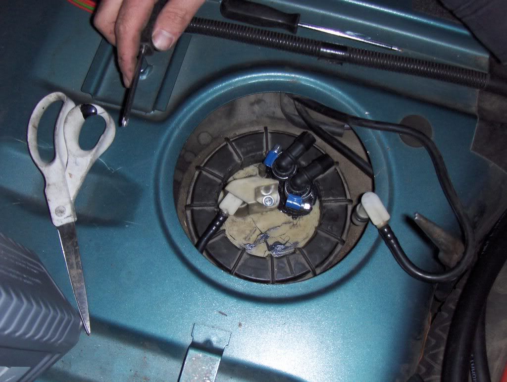

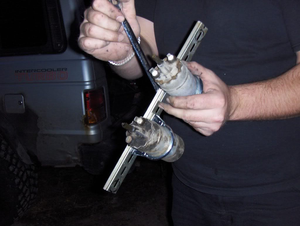

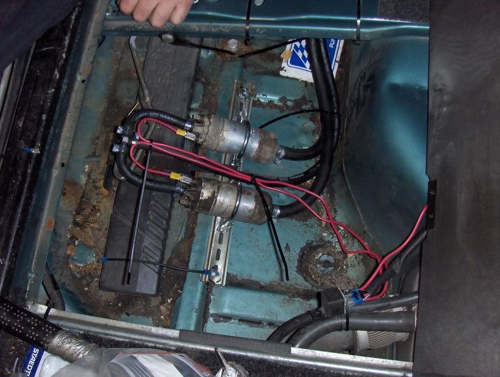

Sitten pumppujen kimppuun, eli ensin pumput tohon telineeseen.
Sovitus.
Ja sitten vaan ruuveilla paikalle.

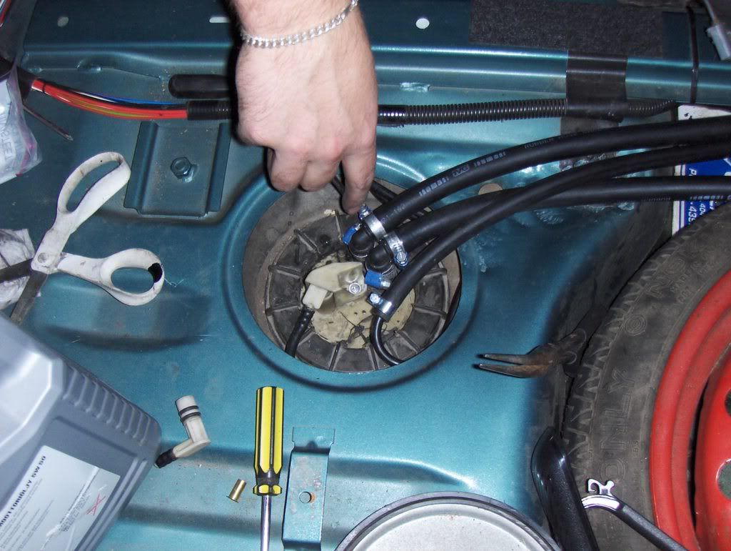

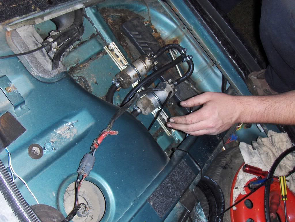

Sitten noi isot imuletkut paikoilleen.
Nossuttaa
moonlight-tuning
Viestit: 659
Paikkakunta: Kemiö

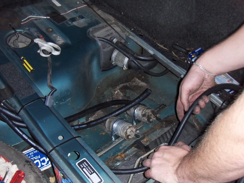

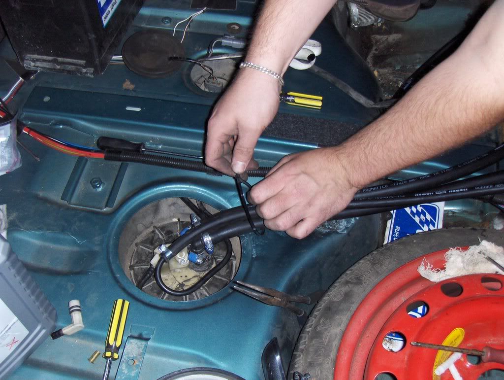

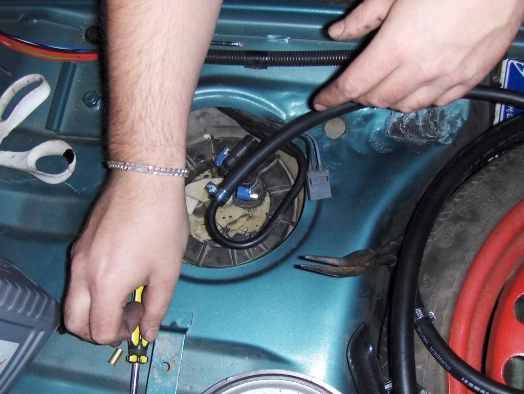

Tollaselta näyttää kun noi imuletkut on paikallaan.

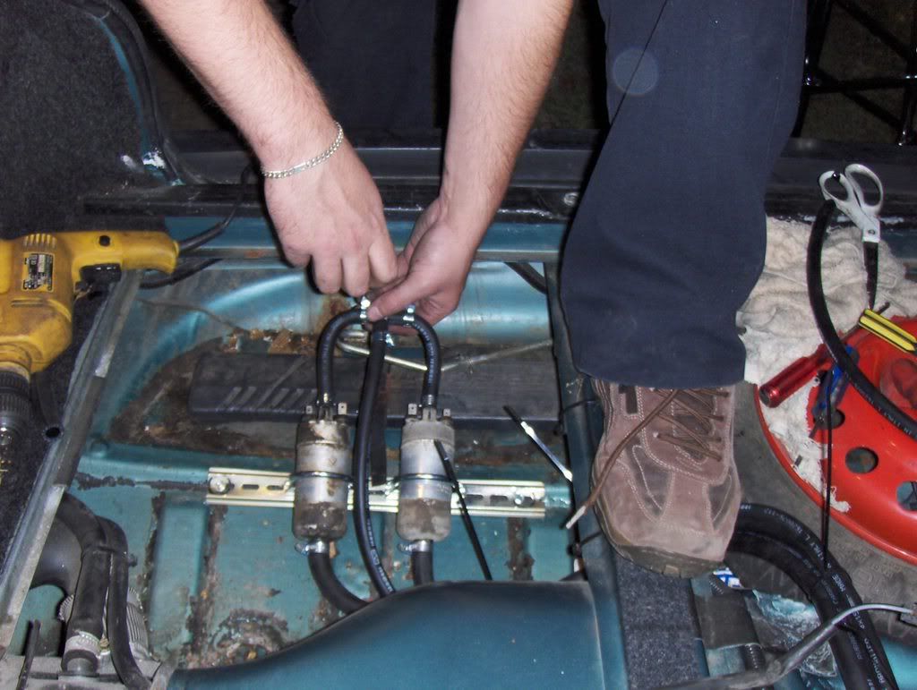

Sitten tollaset pätkäletkut tohon pumppujen päihin.
Ja T-kappaleella yhteen.
Sitten tohon T-haaran jalkahaaraan toi syöttöletku.
Ja nippareilla siistiksi.

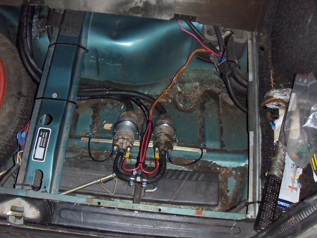

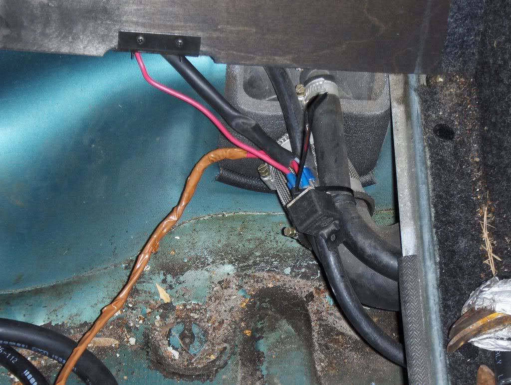

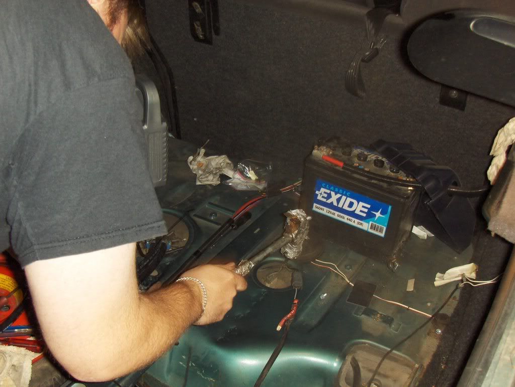

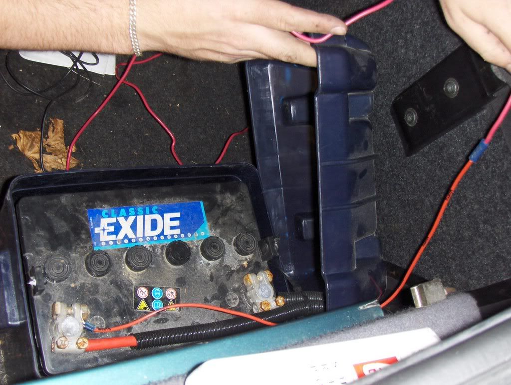

Sitten tehtiin toinen uoma sähköjohdoille.
Orggispumpun johdoista liitin pois ja toinen siis uuden releen 86 napaan ja toinen 85 napaan.

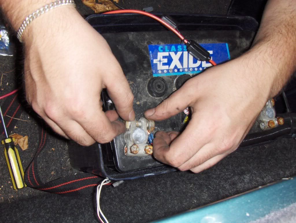

Sähköt suoraan akusta releen 30 napaan.
Sitten pumpuista johdot releen 87a ja 87b napoihin (tuplalähdöillä oleva rele.)
Teipillä siistiksi ja valmis. Ei muuta kun kokeilemaan. Tosin toi paluu pitää vielä porata suuremmaksi.

Tossa näkyyt oi rele. Ihan perus rele, sulakkeeksi laitoin 30amp sulakkeen.
Luukku on edelleen täysin toimiva ja noi bensaletkut mahtuu olemaan tuolla alla ihan hyvin.

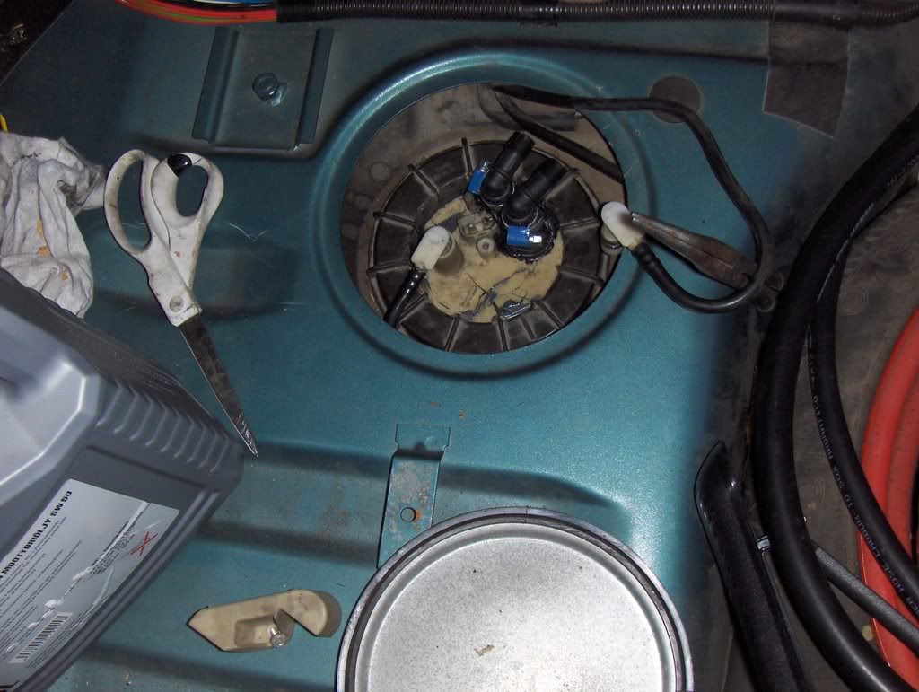

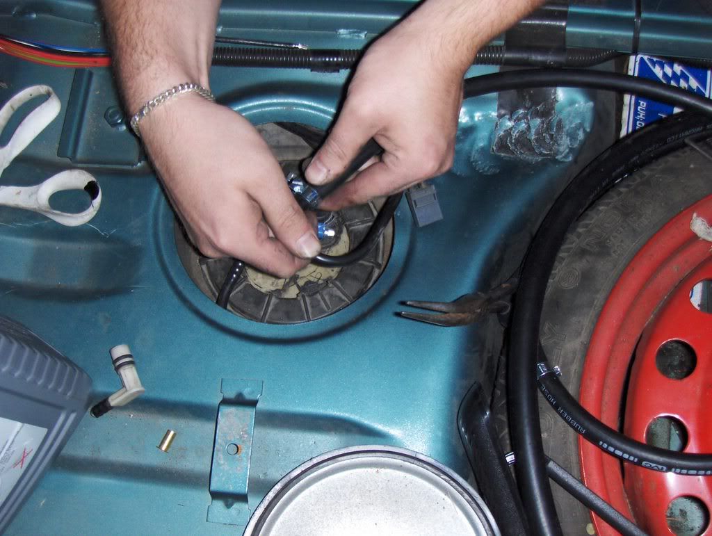

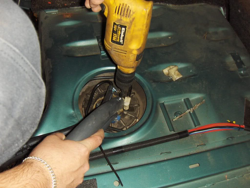

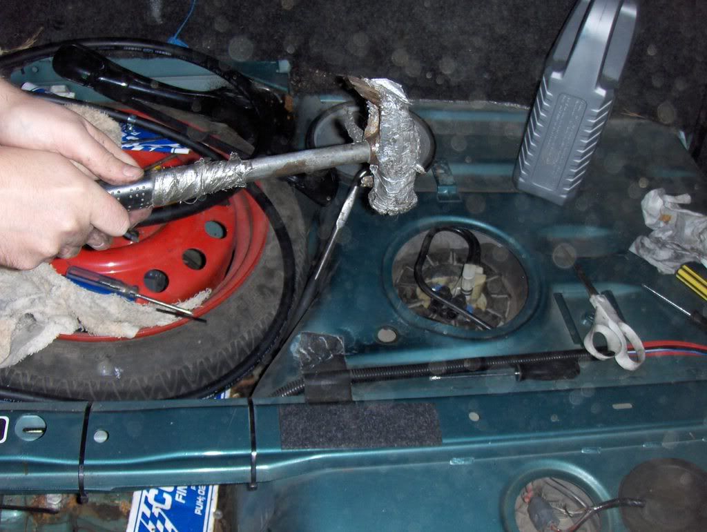

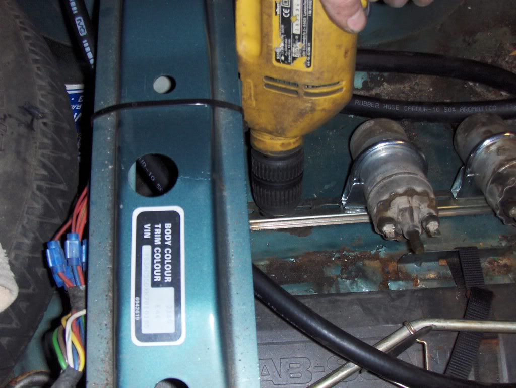

Sitten porasin ton paluun auki. Tässäkohtaa kävi taas vahinko. Eli ton alla oli se letkunlähtö joka täyttää ton ämpärin mutta nyt se letku ei enää olekkaan yhtenäinen koska painoin siihen niin isolla poralla että varmaan irtosi toi lähtö siitä kannesta. Eli nyt ruiskii paluun vaan tonne tankkiin eikä sinne ämpäriin niinkun pitäisi. Joudun siis ottamaan sen auki vielä kerran.
Sitten tosta paluun kannasta toi ristikko pois ettei humahda tonne tankkiin sisälle.
Sitten kasausta. Meinas noista aiemmista kommenteista johtuen usko loppua kun molemmat pumput kröhii ja lämpeää. No otin ton paluun auki eikä yhtään soppaa paluulinjassa 8O
Sitten paineensäätimelle, ei yhtään soppaa säätimen läpi 8O
Löysäilin tota säädintä aikani ja sitten alko tulemaan paluulinjastakin tavaraa, oli toi orkkis pumppu kai sitten niin loppu että kun toi säädin oli täysin kiinni niin paine oli sopiva 8O
Kun sain paluun toimimaan pumputkin hiljeni, toinen yskii välillä pikkasen kun saa ilmaa linjaan kun se paluulinja on poikki sieltä kannesta. 100km ehdin ajelemaan sen kanssa ja tuntu ainakin toimivan ihan hyvin, ei kröhi pumput eikä mitään.

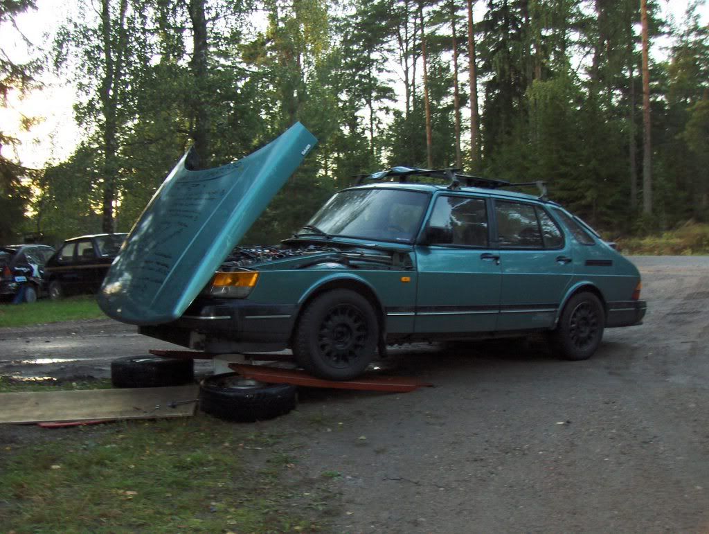

Ei ihan vielä päästä kokeilemaan. Mennään eka tonne L:rantaan kokeilemaan tota bensapuolta ym..
Just hain trailerin, kiitokset Vlle Nikkanen KY..
Öljyt kun vielä vaihdan ja tollasta pientä niin kai se tästä lähtee..

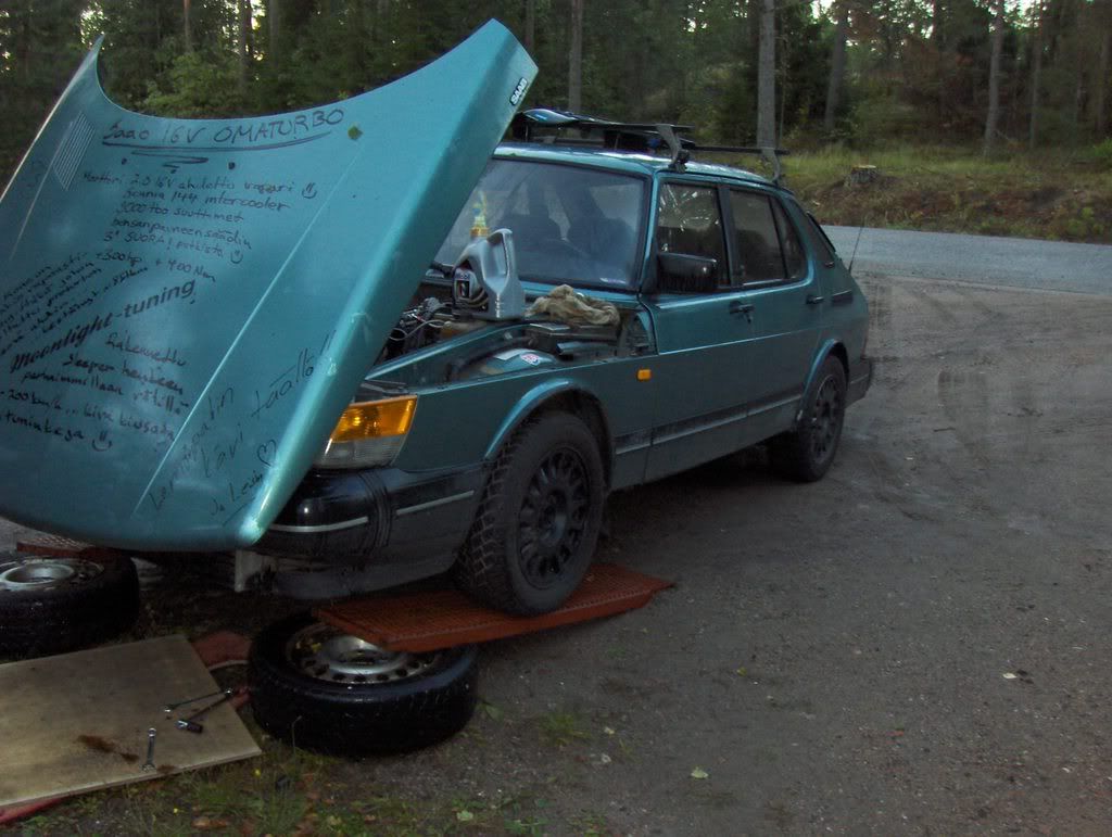

Nyt on öljyt vaihdettu. Paljonko tollaseen kuuluu mennä oljyä ? Ja lainaako joku huomenna öljytikkua kun oma oli päässyt hukkumaan jonnekkin ?
Jees ja pakollinen säätö, kun toi kiihdytys on aika tuskasen kallista autolla jolla ehkä 20 veto alkaa sujumaan kun kaikki on just niputettu niin menen sitten laittamaan kummit kankaille tai jotain muuta pahennusta aiheuttavaa.
Kaikki valmiina, jos joskus viiden aikoihin lähtis ajelemaan Lappeenrantaan..
Laitoin tossa Midnightin pojille viestiäkin jo että ollaan tulossa ja että pitää paikan varattuna, kerrankin varasin ajoissa 8)
Kun toi kaksipaikkanen turbomitsu vaan kestäis koko reissun.. :roll:
