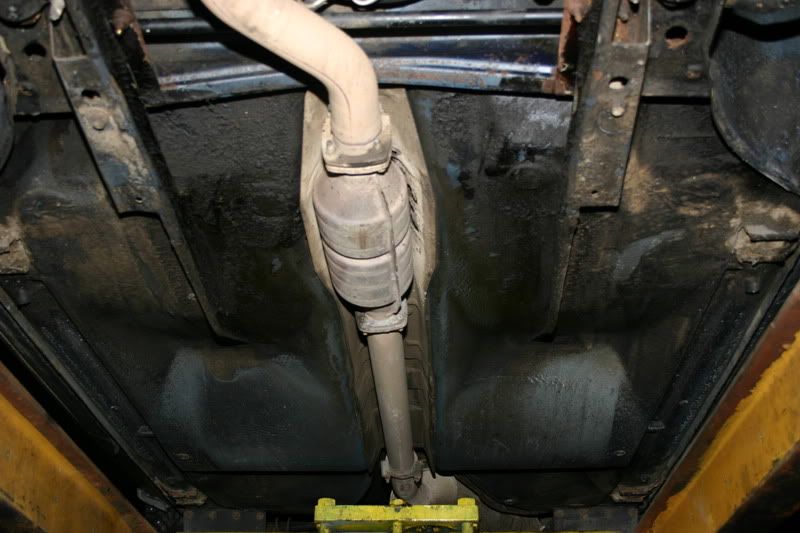

Ruostunut lattia täytyy hinkata fiiberilaikalla puhtaaksi ja vetää happomaalia päälle. Eipä viitsi ruveta hiekkapuhaltamaan autoa sisältä, kun sitä hiekkaa on sitten joka paikassa...

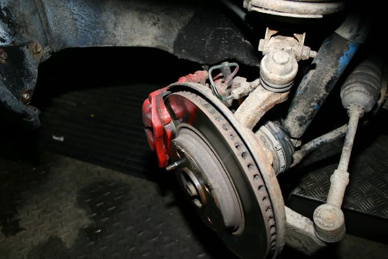

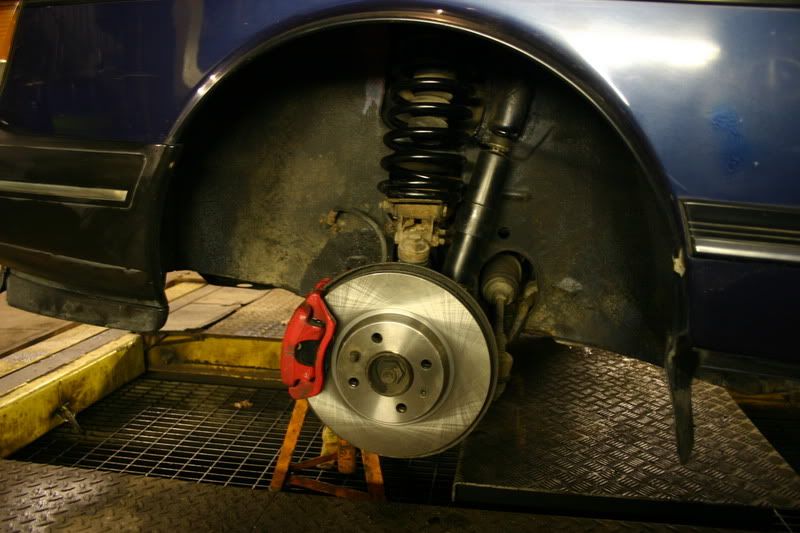

Etujarrut olivat vaihtokunnossa:
http://i63.photobucket.com/albums/h149/ ... G_5286.jpg
Jarrulevyjen ja palojen vaihdon jälkeen otettiin etujouset pois:
http://i63.photobucket.com/albums/h149/ ... G_5289.jpg

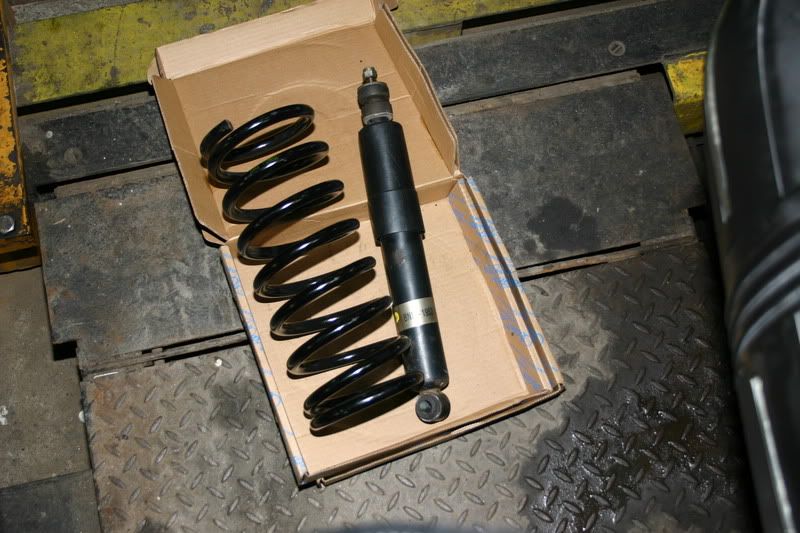

Motonetin turbo-etujousi ja Bilsteinin iskari:
http://i63.photobucket.com/albums/h149/ ... G_5290.jpg

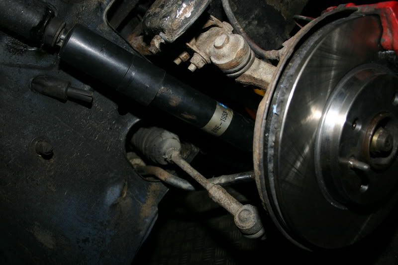

Bilstein paikalleen:
http://i63.photobucket.com/albums/h149/ ... G_5292.jpg
Saatiinhan se jousikin sinne, vaikka vähän vastustikin:
http://i63.photobucket.com/albums/h149/ ... G_5294.jpg

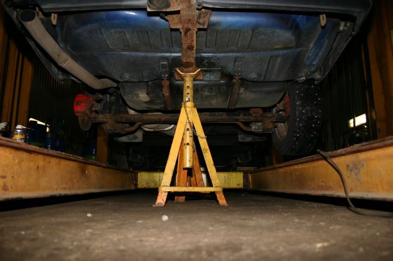

Ei muuta kuin perä ylös ja takapään kimppuun:
http://i63.photobucket.com/albums/h149/ ... G_5305.jpg

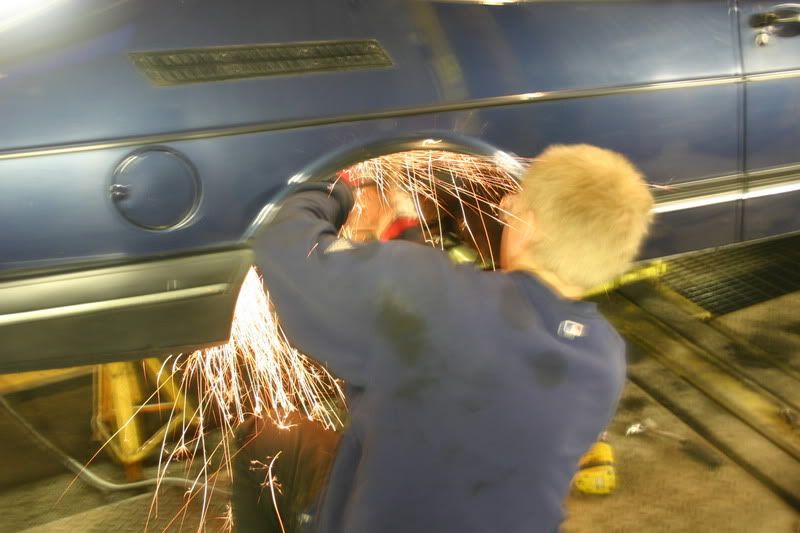

Vanhat iskarit poistettiin rälläköimällä yläpäät:
http://i63.photobucket.com/albums/h149/ ... G_5298.jpg

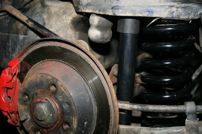

Takajarrut olivat vielä kohtuullisessa kunnossa, joten niitä ei remontoitu, mutta Motonetin vahvistetut takajouset ja Bilsteinit laitettiin paikalleen:
http://i63.photobucket.com/albums/h149/ ... G_5301.jpg

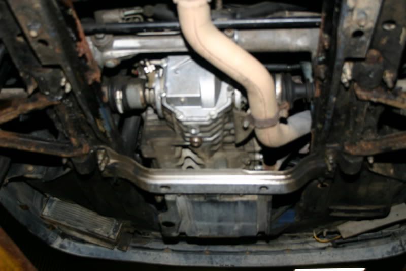

Äläs nyt, kun siitä koukusta oli tässäkin remontissa hyötyä, kuten kuvasta näkyy
Törkeän näköinen se kyllä on, etenkin tuosta kuvakulmasta... Ruosteesta tulikin mieleen, että takaiskareiden yläpäät oli aika pehmoiset. Piti laittaa isot prikat iskarin kumien väliin, kun oli reikä kasvanut turhan isoksi. Pitänee kemppiliimata korjauspalat sinne jossain vaiheessa...
