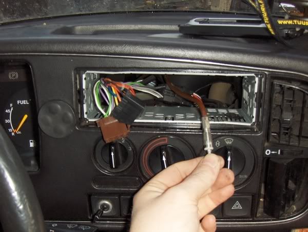

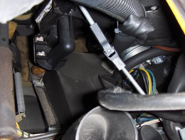

moonlight-tuning kirjoitti:En mä löydä tuolta mun autosta mitään irtonaista säätötankoa, voisiko joku valasta missä sen olisi tarkotus olla ja mistä se yleensä irtoaa?
Kojetaulun lämmönsäätönupin ja rintapellissä kennon luona olevan hanan välillä on tanko, jossa kummassakin päässä on ristinivel, ilmeisesti useimmiten hanan pään nivel on se, joka hajoaa. Tuossa näkyy nupin pään ristinivel (punaista muovia):
http://koti.mbnet.fi/stefa/puhallin/takaisin2.JPG

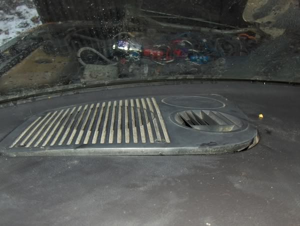

Tangon toisen pään näkee irrottamalla kuskin kaiutinritilän ja kurkkimalla ulkopuolelta lasin läpi sinne kojetaulun sisään.
Ehjänivelisen tangon paikalleenpujottaminen vaatii kojetaulun naamalevyn raottamisen (oikeanpuoleiset pitkät ruuvit alta auki), mankan irrottamalla siitä säätönuppien yläpuolelta pääsee tähtäilemään.

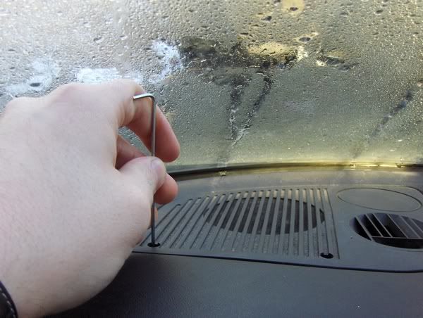

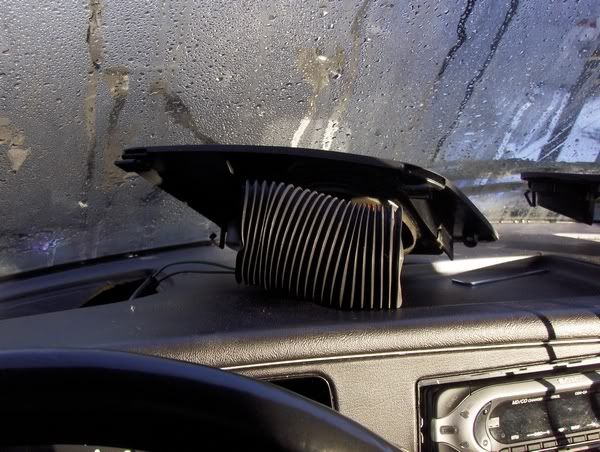

Lämppäristä, eli ohjeitten mukaan alettiin tota vikaa etsiä tuolta kojetaulun uumenista.
Eli ekaksi toi kojetaulun päällä oleva ilmansuuntain tai oikestaan kaiutinritilä pois, sehän oli parilla torxilla kiinni.
Ja sitten nostetaan toi ritilä veke tosta päältä, mulla tuli toi putki irtonaisena sieltä välistä, ei kai ollut kunnolla paikallaan.

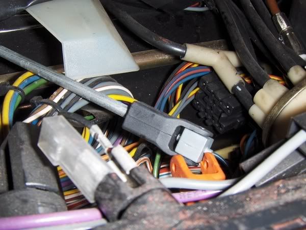

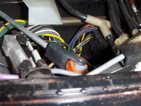

Ja tossa näkyy toi säätötanko kuvatttuna tosta kaiuttimen reijästä. Eli se ei liikkunut ollenkaan vaikka lämmönsäätimestä pyöritteli kuinka, ei edes yrittänyt liikkua. Eli vika on jossain lähenpänä tota säädintä.

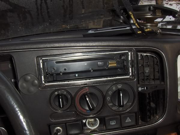

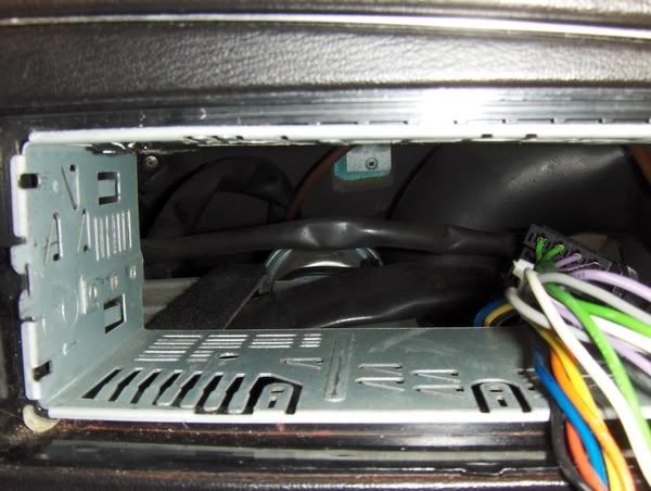

Radio pois paikaltaan ja tosta reijästä kyttäämään 8O
Ei siitä mitään näkyny, oli pakko purkaa vielä toi kehyskin pois tosta.
Ton näköstä siellä sitten oli.

Tossa vielä pari tarkentavaa jos ei tosta videosta aukea. Eli se oli irronnut toi haarukka tosta ristikosta. Meni ihan nätisti takaisin paikalleen kun pikkusen avitti meisselillä. Pelkäsin kyllä että laukeaa kokonaan kun sitä vääntelee. Sitten vaan renksutin tota edes takaisin ja avitin tuolta kaiutinritil'än aukosta sitä tankoa pyörimään.
Noin hyvin alkoi liikkua kun hetken renkkaili sitä edestakaisin. Tossahan on samanlainen liitos eli se olisi voinut ihan yhtä hyvin antaa periksi tosta.

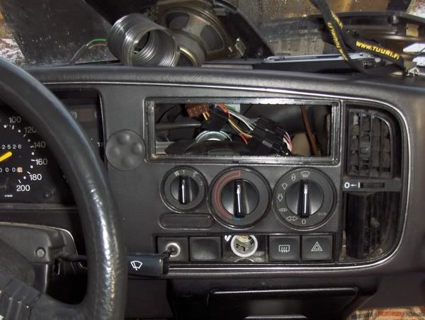

Valmis, ton enempää ei tarvinnut purkaa.
Sitten vaan käänteisessä järjestyksessä palikat takaisin paikaalleen.
Mulla on tollanen sovitesarja radion johdoissa, eli noi isommat liittimet on autossa ja noi pienemmät tulee sovitesarjasta.
Tossa näkyy viellä noi radioon tulevat johdot.
Radio paikalleen.
Valmis.
