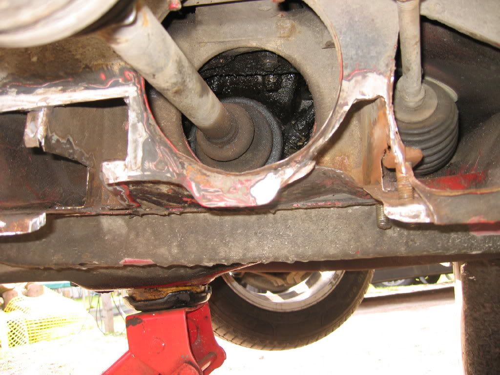

Ihan noiden tUrpoEinarin kuvien mukaisesti perusteellisesti ei ole aina mahdollista tehdä. Liekö tämäntyylinen korjaaminen luokiteltavissa sinne päinkään kunnolla tekemiseksi:
Tässä juurikin vaihdettu kyläsepän tekemät vianpiilotuspaikat hieman paremmiksi.

Onhan, jus, tuo ihan toista kuin jos olis laput parilla pisteellä ruosteessa kiinni!
Pystyseinät paremmassa mallissa kuin tuon Aeron oli. (Ehkä tuo homma olisi tehty hieman "kelvemmin" jos kyseessä ei olisi ollut SAAB 900 Aero T16/85)
Ihan "perusteellistahan" tuo ei ole mutta asiallista ja asiansa hyvin ajavaa korjausta noissa kuvissa, jus.
