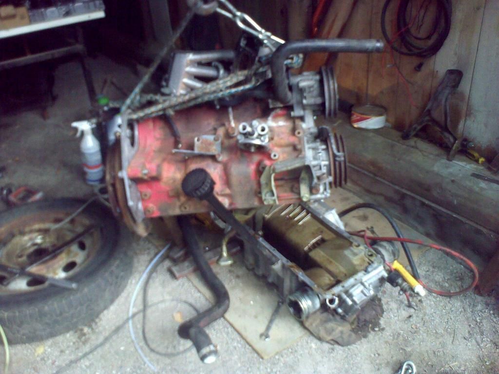

No niin nyt on kone irti , ja pyöriikin jo , ja mitään ei tarvinnut hajottaa , eikä väkivaltaa käyttää !
http://i1013.photobucket.com/albums/af2 ... 86a297.jpg
Ja painelaakeri , ja asetelma naarmuitta :D

Ei muuta kuin painelaakeri irti pulteistaan (3) , ja painelaakerin putki irti paikoiltaan ,
että menee täysin sisään . Kytkinasetelman pultteja ei saa irroittaa , että asetelma pysyy litteänä , öljypohjan pultit irti , ja sitten vaan lohkon nostoa :)
