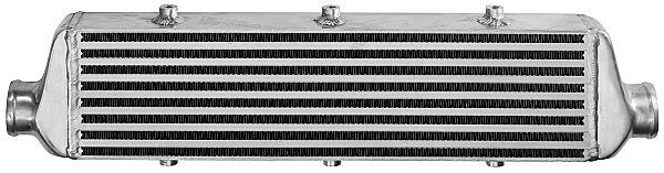

Tämmönen mulla oli suunnitteilla maskin paikalle. Mitat: 550x140x65mm Lähöt 2,25'' kyllähän se siihen varmaan mahtuis mutta ne putket.. :?:

Hommasin ainakin talven ajaksi vakio coolerin putkineen, mites tämän asennus? ei varmaan suoraan mahdu sinne ''vakio'' paikalle vai kannataako sitä sinne edes laittaa..?
Viestit: 24619
Re: Välijäähdytin
kyllä vakio cooleri mahtuu vakio paikalle alkuperäisillä osilla.

Eikö se öljyjäähy pitäs vaihtaa toiselle puolelle?

Kyllä se suoraan mahtuu. Ei tartte mitään vaihella tai purkaa.
