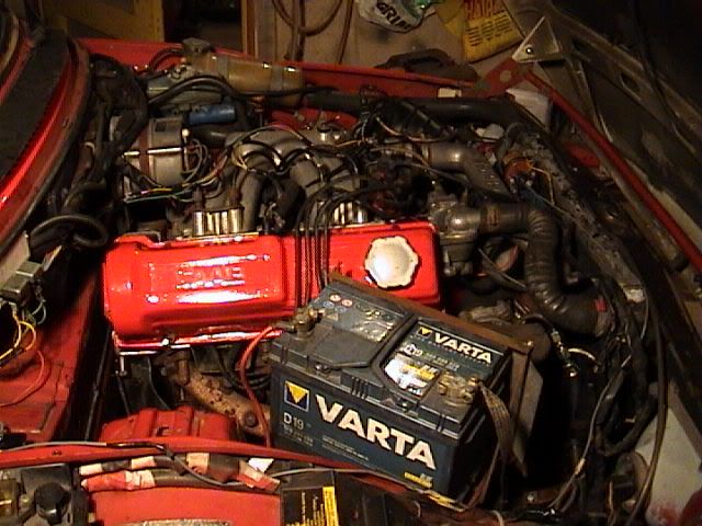

onko kellään kokemusta akun siirtämisestä peräkonttiin?
onko minkälainen homma?
kun ei meinaa turbo ja akku sopia yhtäaikaa 99:n konepellin alle.
akku on tällähetkellä siinä missä sen 99Turbossa kuuluukin olla, eli melkein pakosarjan yläpuolella, vie pirusti tilaa ja lämpenee helvetisti, pelottaa että se sulaa ja räjähtää.. 8O
Kuva :roll:
eli olisko vaikeaa/kannattavaa siirtää se peräkonttiin? :wink:

iisi keissi:
1. paat sen sinne takabaksin monttuun niin ei vie tilaa, hirtät kii pohjaan vaikka samanlaisilla koukuilla kuin alkuperäiset
2. maadoituksen värkkäät niihin takakontin pultteihin
3. kaapelin suojaat nirhaantumisilta kaikissa läpivientikohdissa HYVIN, sillä son kyllä tulipalon paikka jos ottaa runkoon
4. Liittämiseen voi käyttää sitä etulokarissa olevaa liitintä, kun kaapelipäätteet hommaa siihen sopivat
5. päävirtakytkin on sitten maun mukaan
6. ja piuhassa pitää sitten olla reilusti poikkipintaa, vähän enempi kuin alkuperäisissä
