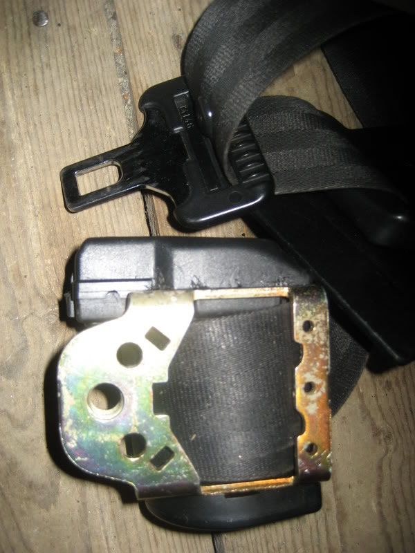

Kuva 2-ovisen M1990 satkun apukuskin vyöstä:
http://i63.photobucket.com/albums/h149/ ... G_1628.jpg
Tällainen puolestaan oli 3D M1989 satkussa ja ysikympissä:
http://i63.photobucket.com/albums/h149/ ... G_1630.jpg
Onko tosiaan niin, että satkun turvavöiden malli on muuttunut juuri vuonna 1990? Takapenkin vöitä en ole vielä ehtinyt tarkemmin tutkia, joten mitkähän niistä sopii ristiin? Käykö 4-ovisen vyöt 2-oviseen ja onko vuosimallieroja?

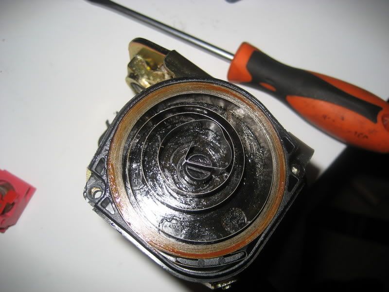

Toinen pääty jossa on pienet ruuvit aukesi ja jonkinlainen jousi purkautui. Sain vyön sen jälkeen purettua auki, mutta se ei enää kelautunut. Kelasin sen käsin takaisin rullalle ja nyt se ei enää purkaudu... Toista päätyä en keksinyt miten sen saisi ehjänä auki, joten en vielä särkenyt kuoria... Toisen takavyön sain käsin rullasta pyörittämällä purettua ja se myös kelautui takaisin rullalle, jonka jälkeen oli taas jumissa.

Kuulostais vähän samalta mikä oli 99:n vyössä. Taitaa sisuskalut kulua niin, että jäävät jumiin.

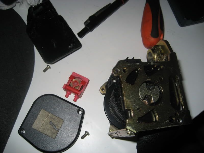

Rupesi kiinnostamaan miten vyön mekanismi toimii, joten pitihän se purkaa.
http://i63.photobucket.com/albums/h149/ ... G_1634.jpg
Palautusjousen sain viritettyä uudelleen, kun avasin kelasin vyön rullalle käsin ja laitoin jousen paikalleen ja sitten vedin vyön auki.
http://i63.photobucket.com/albums/h149/ ... G_1636.jpg

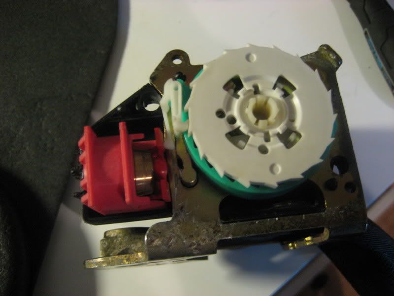

Sain vyön toimimaan, kun otin tuon kuvassa näkyvän punaisen hökötyksen pois. Vyö siis purkautuu ja kelautuu ja lukittuu kun tempaisee terävästi. Jos punaisen osan laittaa paikalleen, on vyö taas jumissa.

Sain myös takavyöt purettua irti ja kelat ja solki on ihan samanlaiset kuin tuossa etuvyössä.

kun noin pitkälle on diagnoosissa päässyt niin varmaan loppukin ratkeaa. säätöjuttu se sitten vain lie.
Onkos tuo punaisen sisällä oleva palikka joku rekyylimurikka, joka törmäyksessä siirtyy eteenpäin ja lukitsee vai mikä ? . Tuollaiset muovihärpäkkeet saattavat vuosien saatossa pikkasen muuttaa muotoaan vanhenemisen johdosta ja säädöt siitä kärsii.
Kokeileppa muuten nyt samalla auttaako joku ohut öljyäminen siihen jousen palauttamiseen. Minä ainakin olen kokenut, jotta satkun remmit palautuu turhan vetelästi ja eivät ihan ylös asti ( ajan tuoma ilmiö tuokin lie). Onko siinä jousikannessa mitään reikää mistä voisi pikkasen öljyä tms. tirauttaa sisään ( vaikka sitäkään ei kait saisi tehdä, mutta eipä se mitään itse mekanismiin vaikuta, ja turvallisempihan vyö on kun löysät poistuu itsekseen eikä houkuttelemalla)), vai pitääkö porata kun ei juurikaan viitsisi moisen takia irroittaa ja jousta leväyttää maisemiin. :lol:

Jep, itseasiassa laitoin äsken siihen "ratasmekanismiin" WD40:tä ja vyö lähti kulkemaan todella nöyrästi. Ainoa ongelma on se punainen ihme jutska, jota ilman vyö toimii aivan normaalisti, mutta jos laitan sen paikalleen, vyö jumittuu... Sama juttu myös molemmissa takavöissä...
