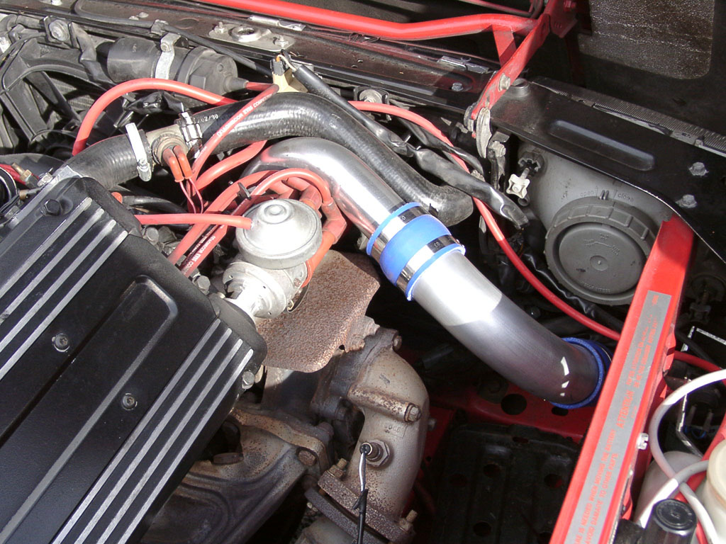

Mitenkäs päin muuten magneettiventtiilin johdot ovat liittimessään?
Liittimen runko oli poistettu ja hapertunut eriste oli korvattu kutistesukalla.
Purkaessa en huomannut katsoa, kumpaan napaan tulee johto APC:lta ja kumpi on maadoitus. Onko tällä itseasiassa mitään väliä?

Ei liene mitään väliä, kun käämillä vedetään ei-magneettista kappaletta.Svc kirjoitti:Mitenkäs päin muuten magneettiventtiilin johdot ovat liittimessään?
Keltainen taitaa olla vasemmalla:
http://www.netma.fi/jouko/saab/Ahvenist ... 210042.JPG
