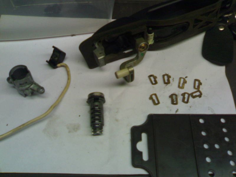

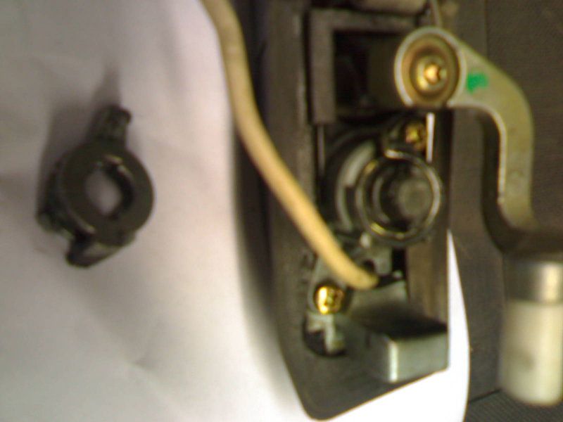

Kahvan keskuslukkoa ohjaavan mikrokytkimen saa vaihdettua kun ensin irrottaa kahvarungosta lukkosylinterin. Jos vanha kahva on muuten OK, niin riittää vaihtaa siihen ehjä mikrokytkin. Jos vaihdat kahvan, joudut kuitenkin irrottamaan siitä lukkosylinterin, irrottamaan lukkosylinteristä mikrokytkimen, kiinnittämään mikrokytkimen, kiinnittämään lukkosylinterin. Mikrokytkin on aika heiveröistä tekoa, lukkosylinteriä ei saa kääntää ennen kuin on mikrokytkin on ehdottoman varmasti oikealla paikallaan ja pitäisi saada menemään paikalleen suorassa, molemmat reunat samanaikaisesti. Mikrokytkintä pitelee lukkosylinterin kyljessä pienet muoviset kynnet.
Epäskarppeja kuvia kahvasta, lukkosylinterin ja mikrokytkimen irrotus, haittojen putsaus:
Kuskin ovenkahvan mikrokytkimen osanumero on 9566159.
