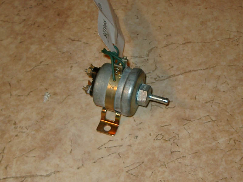

Vika vihdoin ja viimein selvitetty. Syyksi paljastui DI-sytytysjärjestelmän (paine)anturi (osa nro:75 38 697). Ilmeisesti anturi ei pitänyt painetta sisällään vaan vuoti jostain kohtaa -> kokeilu toisella anturilla ja vika poistui! CE-valo ei enää anturin vaihdon ja akun kengän pois käyttämisen jälkeen vika koodeja vilkuttanu 8) . Eipä ole muilla mahtanut olla vastaavaa ongelmaa tuon anturin kanssa?

Viestit: 11732
Re: Jälleen check enginestä.
CDTA kirjoitti:
SABA96 kirjoitti:DI-sytytysjärjestelmän (paine)anturi (osa nro:75 38 697)
Kun kopotetusinan kanssa arvailtiin vikaa niin ehottelin raja-/ylipainekatkaisinta (vai mikä se oli :lol: ), mutta tuohan ei ole se?
No ei, vaan DI/APC-järjestelmän ahtopaineanturi . Vaikka onkin eri näköinen, niin samassa roolissa kuin APC-järjestelmän paineanturi http://www.900aero.com/images/tech/pre_sen.jpg
Uudemmissa ((alkaen vm 91) DI/APC:ssahan tuo anturi jäi pois kun opittiin arvioimaan ahtopaineita sytytystulppien kautta ionisaatiomittauksella.

Eli eräänlainen MAP siis. Tuo on varmaankin samassa letkussa rajapainenkatkaisijan ja ahtomittarin kanssa vai?
SABA96
Viestit: 40
Liittynyt: Ti Kesä 20, 2006 22:03
Viesti Kirjoittaja SABA96 »
Kyllä on samassa letkussa.
