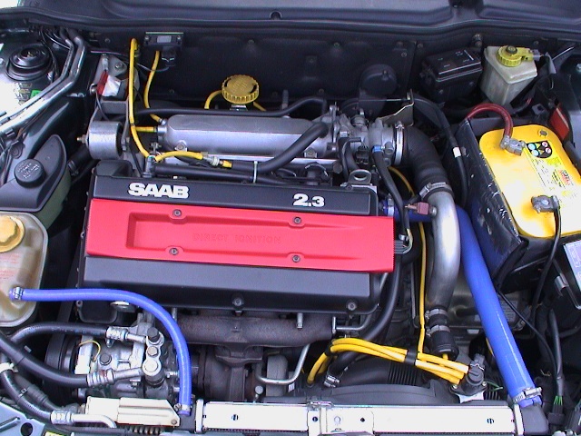

Anteeksi vanhan topicin nosto mutta olisi kysyttävää tuosta.
Eli tänään menin parkkipaikalle ja käynnistin tonnarin, yleensä kun on laittanut virrat päälle niin alkanut "surina" jonka yhdistäisin tuohon abs yksikön hydraulipumppuun. Tänään se teki siten että toi surina loppui pätkittäen ja anti-lock ja jarrunesteen valo jäivät palamaan... Mutta oli kuitenkin pakko lähteä duuniin ja sitten ennen kun pääsin kurvaa duunin parkkipaikalle niin jarruen tehostus hävisi ja meinasi peräänajo tulla :/
Mutta nyt alkaisin selvittämään jos tuosssa abs pumpun releessä olisi joku vika että mistä se löytyisi?

Muistaakseni löytyy rintapellistä ( akvaariokotelon seinässä )
erillinen laatikko.
Näkyy tuossa jarrunestesäiliön vasemmalla puolella..
Akusta seuraava kabiiniin päin.
http://home.q03.itscom.net/saab-mk/imag ... onHose.jpg
