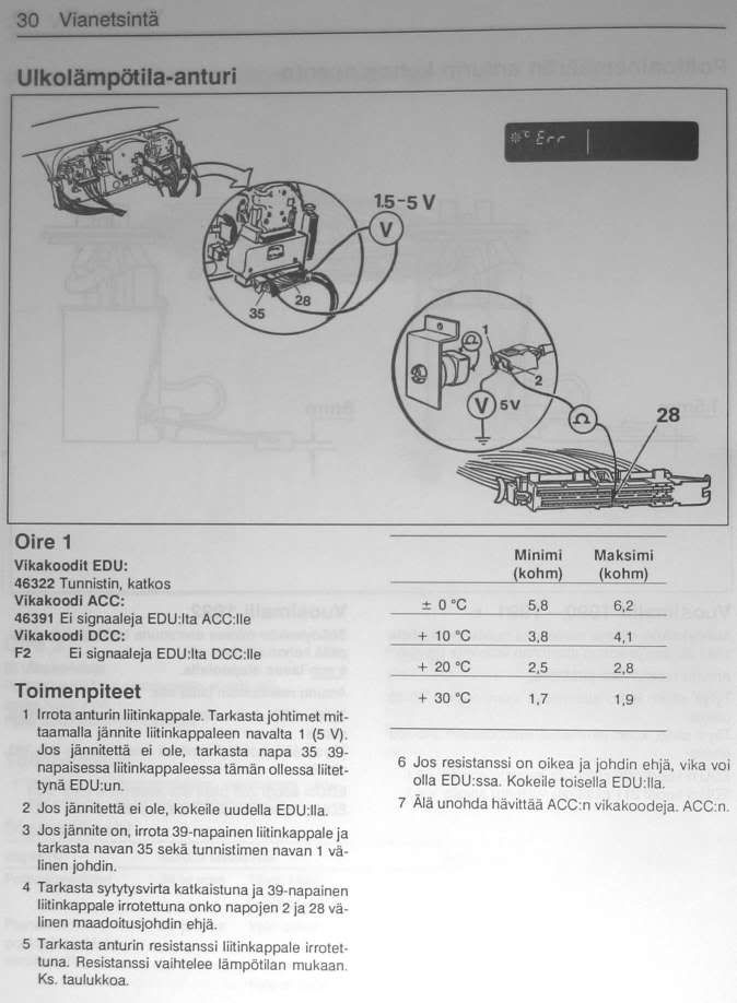

Sanokaa viisaammat missä vika, mutta ensin pohjustan tapausta.
Autossa ollut lämpöanturi hävisi yhtenä viikonloppuna auton keulasta, mittaristoon --- merkit ja ilmastointi huuti täysillä ja puhalsi vain lämmintä ilmaa.
No, eikun uusvanha anturi purkaamolta paikalleen, aluksi kyllä mittari näytti -39 astetta eikä muuttunut mihinkään, no tämä vika korjaantu kun autosta oli virrat pois noin 30 min.
No tuon alun sekoilun jälkeen mittari toimi ja näytti lämpötilan oikein muistaaksi viikon ajan, mutta sitten tapahtui jotain outoa, mittarin lukemat rupesivat kasvamaan ylöspäin, esim n. 30 asteeseen ja palasi vähäksi aikaa takaisin oikeaan lämpöön ja sitten lämmöt alkoi nousta takaisin ylös. Tätä jatkui jonkin aikaa. Nyt tilanne on mennyt huonompaan suuntaan, eli mittari näkymä on jo 50 asteessa, eli käsittääkseni mittarin lukema on tullut "tappiinsa". Lämmityslaite yrittää sitten jäähdyttää autoa, eli autoon tulee kylmää ilmaa käytännössä koko ajan. En ole muuten uskaltanut pitää ilmastointia AUTO asennossa, jos yrittää kytkeä ilmastoinin päälle pakkasella.
Purin viikonloppuna anturin pois keulalta ja tarkistin anturin johdot, totesin että johdoissa murtumia heti liittimen juuressa, vaihdoin johdot varalta ensimmäiseen vastaan tulleeseen liitokseen asti (akun vieressä oleva liitin). Ei vaikutusta toimintaan. Mittasin myös anturin resistanssin eri lämpötiloissa ja anturi näytti toimivan ainakin sillä lailla kun pitääkin.
Tuo anturin resistanssi pienenee kun lämpötila kasvaa => suurempi lämpötilanäyttämä mittarissa. Tämän päätelmän varjolla piti heti ottaa anturi irti ja auto päälle, että näkyykö mittaristossa vieläkin 50 astetta. No ei näkynyt muuta kuin ---, eli missään ei pitäisi olla oikosulkuakaan tuon testin mukaan. Anturi paikalleen ja lämpötilassa näkymä takaisin 50 asteeseen.
Eli seuraavaksi voisi kysyä että pitääkö minun purkaa mittaristo ja tutkia EDU:n sielunalämää,vai pitääkö hommata jostain vielä uusi anturi ja kokeilla sillä vai voisiko vika olla kuitenkin vielä jossakin muualla?
Ainiin auto on 2.3T vuosimallia 1996. Anturin numero, mikä laitoin paikallaan on, 9123456.
-Kari

Olisiko vika kuitenkin kojetaulun "haistelijassa", eikä ulkolämpötila-anturissa?

Veikkaan melkein että on useampikin vika. Kokeileppa ainakin kalibroida ACC ja putsata "haistelija".
Tuohon ulkolämpötilan näyttöongelmaan en kyllä osaa sanoa mikä sekoittaa noin pahasti, voisko itse EDU sitten tehdä jos anturi varmasti toimii. Ehkä kuitenkin kokeilisin vielä toisella anturilla...

Haistelijaa olen myös tutkaillut, ruvennut taas ääntämään kovemmin, mutta kummakseni se on muuten toiminut taas jonkin aikaa kivuttomasti.
Ilmastoinnin kalibrointi ei ole antanut vikakoodeja.
Niin ja mittaristo asetettu näyttäämään celsius-asteita, tarkistin jo kolmannen kerran.
No, ei kait auta taas sitten muuta kuin ruveta uutta anturia jahtaamaan..
Toivottavasti korjaantuu sillä, tai sitten vedän uutta piuhaa sen verran paljon autoon että prkl...
Ja sen jälkeen alan vasta tutkimaan EDU:n sielunelämää
-Kari

Vika korjaantui sitten anturinvaihdolla, kummallinen laitos vaan tuo vanha anturi, antoi aina väliinsä myös oikeaa arvoa, jonka jälkeen alkoi nostamaan lämpötilaa ylöspäin. Vastusarvot kuitenkin pyörii asetusarvoissa.

Liittyen ulkolämpöanturiin 90 - 93:
Tämä anturi vaikuttaa vain ajotietokoneeseen EDU/DCC/SCC ja automaattiseen ilmastointiin, ei moottoriin.

Itse "testasin" tuon valkoisen ohuen johdon katkoksen kaivelemalla akun kohdalla olevasta kaapelikourusta johdon esiin ja hakaneula-kikalla mittasin että siihen saakka tulee jännite (näkyi olevan 5V) -> katkos täytyi olla lähempänä anturia. Lopulta vedin sivarilla anturin päästä liittimen veks ja nypin valkoisen ja mustan johdon, jotka tulivat ihan kivuttomasti pois suojaputkesta kun katkaisi nippusiteen vesisäiliön alta.
