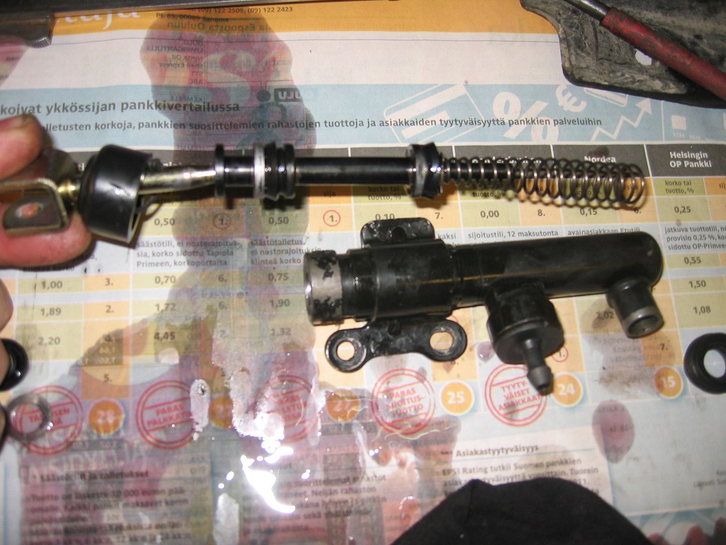

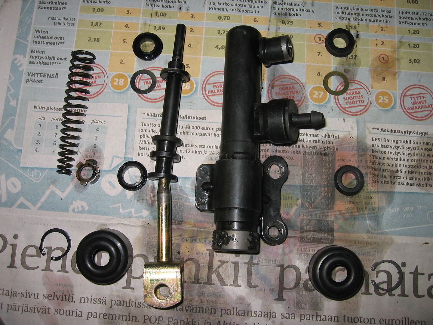

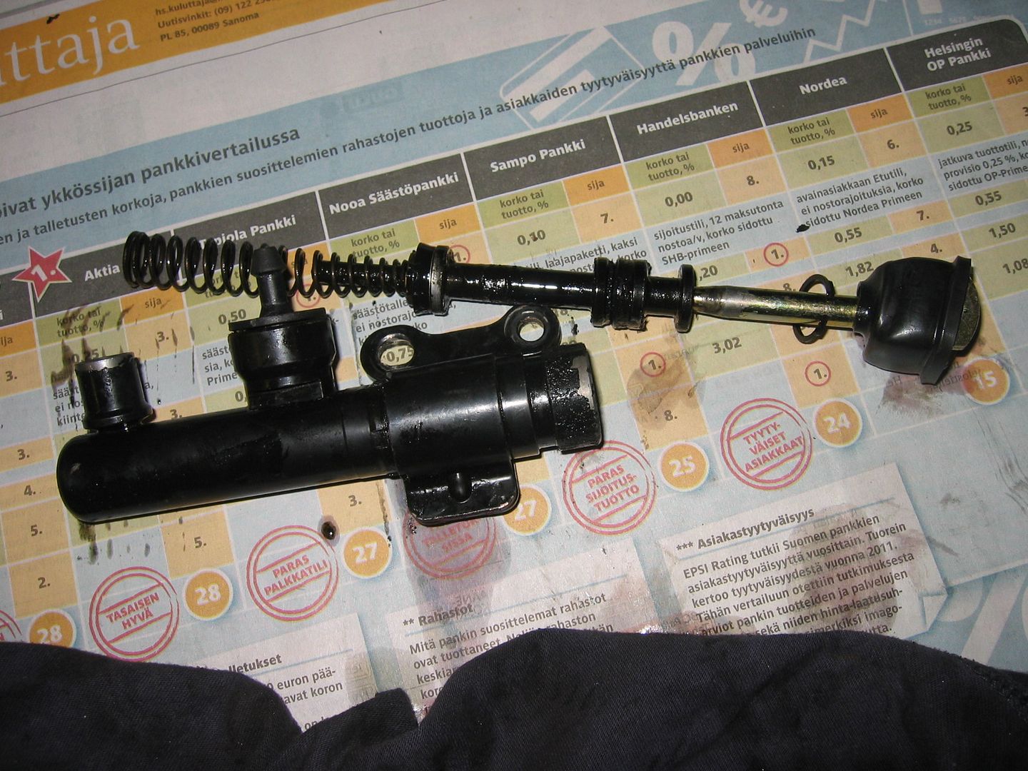

Letku säiliöltä sylinterille lyttyyn, sylinteri irti poljinasetelman kiinnikkeestä, paineputki irti sylinteristä ja työntötanko polkimesta, sylinteri penkkiin, lukkorengas pois, mäntä ulos, tiivisteet irti, osien tarkastelu naarmujen varalta, sylinterin kevyt hoonaus, lopputuloksen tarkastelu, jos ei naarmuja, uudet tiivisteet mäntään, osat nippuun, ilmaaminen.

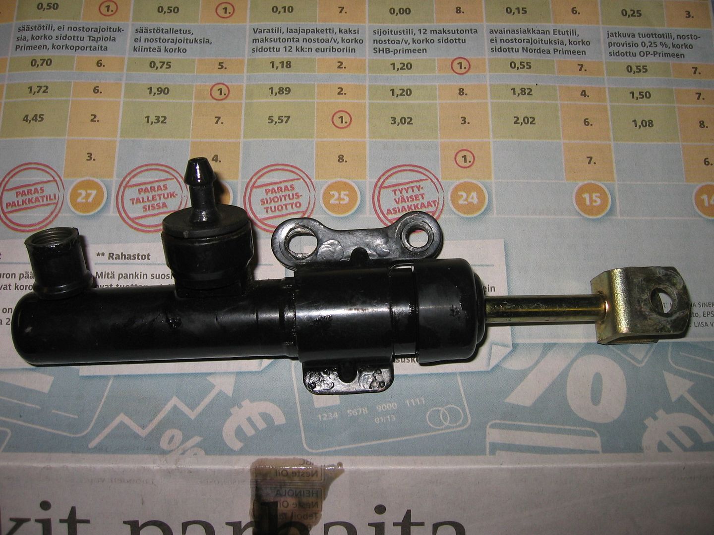

Tiivistesarja 84-6511 http://kauppa.motonet.fi/motonet/tuotteet/846511/0
Jousi http://kauppa.motonet.fi/motonet/tuotteet/846690/3

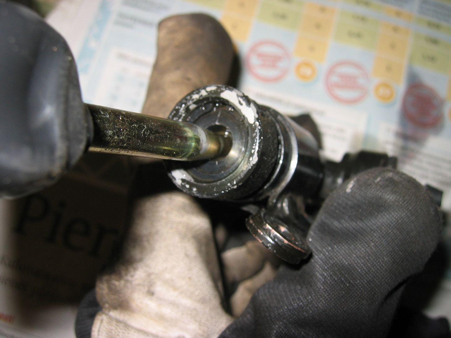

Tuskin sitä säiliön ja pääsylinterin välistä letkua tarvitsee alkaa vaihtamaan, jollei letku vuoda ulospäin. Noissa kuvissa on jätetty irrottamatta sylinteristä sen letkun nippa ja sen tiiviste. Ei niissä täyttöletkun osissa mitään vikaa ole, kun eivät kulu kytkintä käyttäessä.

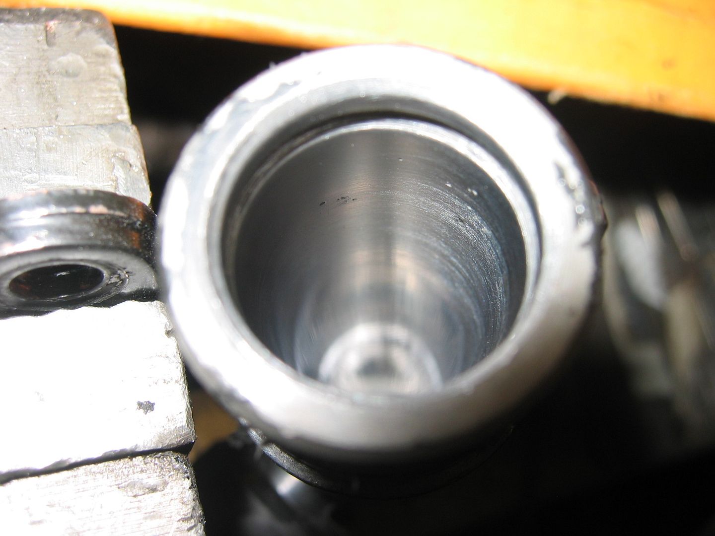

Bilteman hoonausharja 19-1368 on halkaisijaltaan 16 mm ja sopiva 99/90/9000:n kytkinsylinteriin. Tonnarin sylinteriin vähän väljä, mutta käärin siihen ympärille suikaleen vesihiomapaperia, niin onnistui tonnarinkin sylinterin siloittelu joten kuten.
Säiliön sisäpinnan naarmut ja syöpymät pitää saada pois, muuten uudet tiivisteet jäävät lyhytikäisiksi. Aluksi pitää siis huuhdella kumimoska ja muu sieltä sylinteristä, jotta pintaa yleensäkään pääsee silmäilemään.
Uuden sylinterin hintaan nähden tiivisteet ovat niin halvat ja työ niin helppo, että kannattaa kokeilla. Ainakin uuden pääsylinterin etsintään osaa varautua, jos sylinteri osoittautu pilalle syöpyneeksi tai naarmuuntuneeksi.

Tiivisteet ovat aika joustavaa materiaalia. Uudet saa paikalleen samalla tavalla kuin vanhat pois, eli vedetään vaan männän laippojen yli. Jarrunesteellä liukastettuna. Pitää vaan varoa ettei tule tiivistehuulen reunaan viiltoja, ei käytetä mitään teräviä työkaluja.
