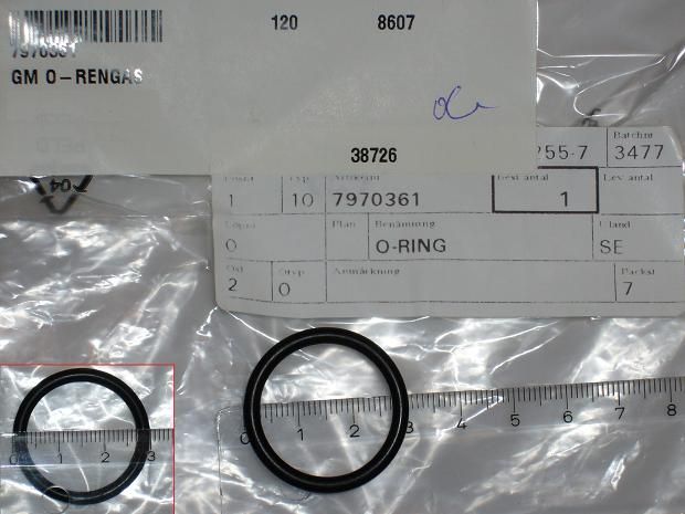

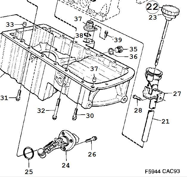

Taitaa öljytikun putken ja öljypohjan välinen tiiviste hieman vuotaa, kun tippoja kertyy siihen kohtaan, minkälainen tiivistys on tuossa kohdassa, onko O-rengas vai mikä?

Omassa M93 2.0t:ssä kertyy tippoja samaan kohtaan. Ostin siihen O-renkaankin (varaosanumero 7970361) vajaa kaksi vuotta sitten, mutten ole sitä vielä vaihtanut, kun ei se niin pahasti tiputa. Ehkä sitten joskus öljynvaihdon yhteydessä vois vaihtaa. Tuo O-rengas on jotain öljynkestävää kumia tai vastaavaa. Maksoi silloin 3,88 euroa marmoritiskillä (Länsiauto). Oli silloin kuulemma ainut kappale Suomessa ja piti tilata Turusta tänne. Tuossa EPC:n kuvassa tuo O-rengas on numero 38. Sama rengas käy myös kuvan numerolle 25 ja myös vetopyörästössä taitaa olla sama käytössä.

Öljyntasoanturin O-renkaan 7970361 mitat muistiinpanojeni mukaan 24,2 * 3 mm NBR70.
