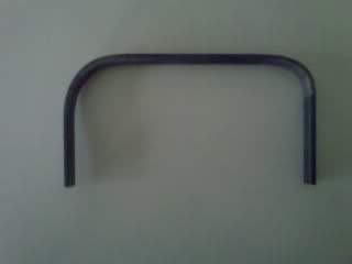

Onko vinkkejä bensapunpun kiristysrenkaan löysäämiseen?

Tällä foorumilla on ollut useita kuvia eri versioista työkaluja. "etsi" hakusanalla bensapumppu, niin varmaan löydät.
Jäsen #4473, Tech 2
Saab 9-5 wagon 2.0t -07
Fiat 126 0.5 4v 2d -73, Ducati ST 2 -99.
Viestit: 11731
Re: DI-kasetti vai bensapumppu?
smeq kirjoitti:Onko vinkkejä bensapunpun kiristysrenkaan löysäämiseen?
http://foorumi.saabclub.fi/viewtopic.ph ... 10#p731510
Kuva Kuva
Kuva Kuva Kuva
http://www.saabcentral.com/forums/showt ... p?t=119759
