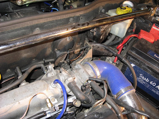

- Ilmeisesti bensapumpun painetta ei kotioloissa voi mitenkään testata?
Heittää bensanpainemittarin bensalinjan väliin, ei kuitenkaan esim. hydrauliikka firmasta paljoa maksa. Itellä o joku autogaugen tai vastaavan mittari konehuoneessa jarrunestesäiliön takana(haarotus näkyy myös kuvassa). http://lh5.ggpht.com/_0ePziNnr2ps/SZBYP ... %20016.jpg
