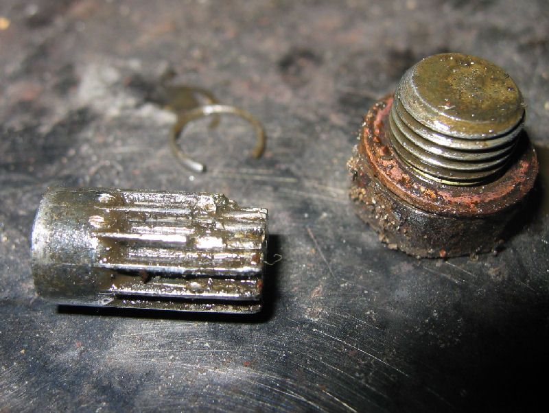

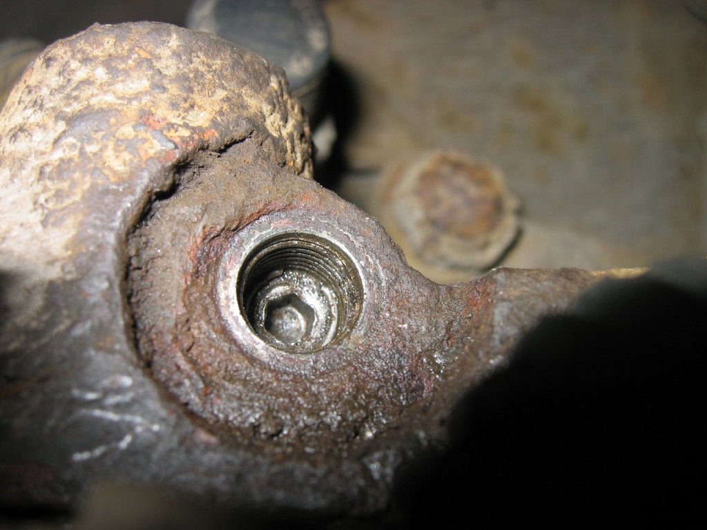

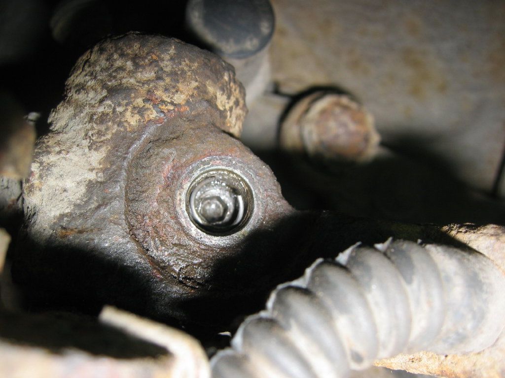

4 mm kuusiokolookannalla olevan säätöruuvin hampaat murtuvat jos mäntää painaa väkisin sisään uusia paloja laittaessa tai vaikka vaan vääntää säätöruuvia väkisin.
Jos satula on muuten ehjä, voi riittää ehjän säätöruuvin lainaaminen toisen puolen satulasta tai jostain ehjäruuvisesta romusatulasta. Tai vaan lyhentää risasta ruuvista hampaansa menettänyt osuus pois.
