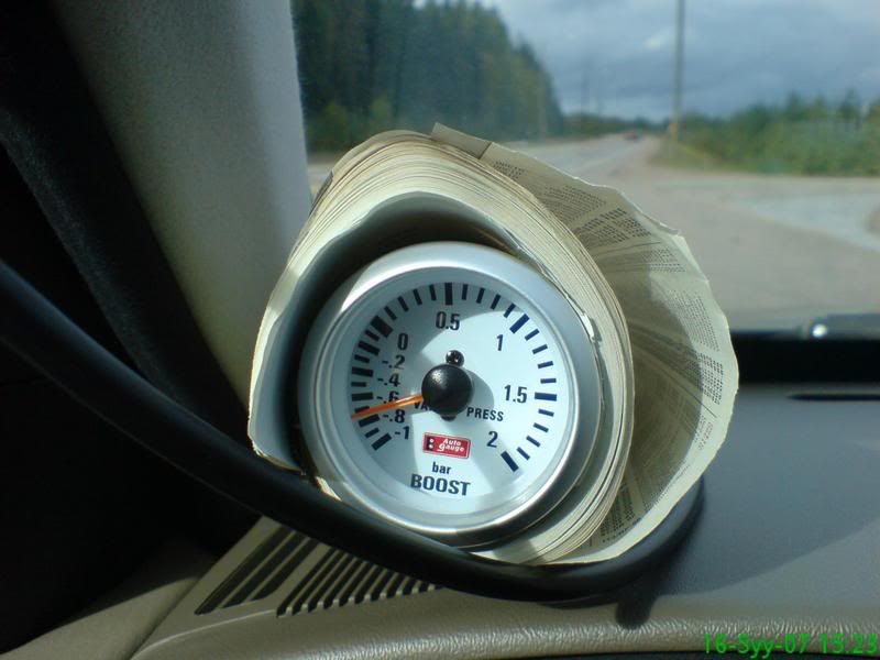

Tulppasin by-passin ja laitoin samalla autometerin mittarin kiinni. Ylimääräiset ulinat hävisi, mutta suhina ahtojen noustessa pysyi ja kun kaasun löysäsi, ennen kuului suhahdus nyt kuuluu aikalailla tämmönen. http://www.youtube.com/watch?v=GvPgLN2YJeo
Hieman tuo patentti vuosi ilmaa, kun kaasun löysäksen jälkeen tuntui pientä nykimistä.
Autometerin mukaan max paineet on 0,8b, josta tippui heti 0,5-0,6b:iin. En tajunnut kokeilla paljonko autometeri näyttää peruspaineilla. Tyhjäkäynnillä näytti -0,8b. Tiedä sitten miten luotettava tuommonen halpismittari on.

Se varoituksen sana koski juuri tuota ääntä joka tulee siitä, kun paineisku tavoittaa turbon. Toisinsanoen by-passin/dumpin tehtävä on estää kaasuläpän sulkeutuessa paineiskun kulkeutuminen takaisin turboahtimen kompressorisiiville. Jos ulina poistui, niin olet uuden by-passin tarpeessa, mutta tuo suhina voi meinata, että sinulla on jossain ilmavuoto ahtopaineella. Ja tuosta ahtopainemittarista... ei taida olla jenkkivalmistaja Autometerin tuote oikeasti, tai mistäs minä tiedän onko halpismittari n 70€ hintainen. Mulla näyttää autometerin mittari tyhjäkäynnillä muistaakseni -0,4 bar ja moottorijarrutuksessa -0,6bar. Siis tämmöinen:
Matti

tuo ääni kuuluu nytkin kun by-pass on paikallaan, ennen tuota testiä vaan suhahti kaasua löysätessä. Aika jäykältä se kalvo tuntui, muttei kuitenkaan jumissa ollut. Täytyy hakea uusi ja laittaa kunnon klemmareilla kiinni. Saisi vaan jostain paineilmaa niin voisi kattoo vuotaako cooleri.
Se mittari olikin autogauge eikä autometer :oops:
