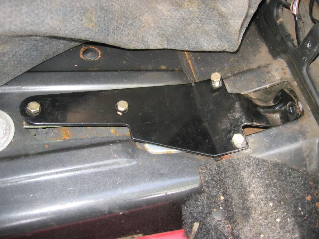

Kiitos avuista homma hoitui. Kumma kun en eilen löytänyt hauilla kuin jtn uuden saabin koukutusohjeita.
Tuosta vielä sellainen kymysys,että onko koukkuni nyt asennettu oikein kun se on alta kiinni kahdella pultilla vetolenkin paikalla ja ylhäältä kolmella puskurissa?
Lueskelin jostain jäykisteistä tuolta edellisistä, mutta en minä koukkuni mukana sellaisia saanut.
Re: Apua tonnarin vetokoukun johdotuksiin. Kuva
Jäykisteet tulee vain CS ja CC koppasiin. CD niitä ei tartte. Ilman niitä on jotain painorajoituksia (ei muistikuvaa millasia tai sitten oli vain, että oltava raudat) noissa fast backeissä... Ovat siis sellaiset tukiraudat pyöränkotelon taakse verhoilujen alle. Koukun kiinnityspulttien määrään en ota kantaa.

Taitaa riippua koukun valmistajastakin eikä vain korimallista.
CC:ssäni on tukirauta vain varapyöräkotelon pohjalla.
CD:ssäni on irrotettavan orkkiskoukun kiinnitykseen liittyen em. poikittaisen tuen lisäksi ja pitkittäiset tuet jäykistämässä puskurin kiinnityksen seutua.
http://foorumi.saabclub.fi/viewtopic.ph ... 07#p825507

Voiskohan olla, että näinkin nuorella kuin mulla on sitten jo dementia
Koskaan mulla ei ole ollut koukkua, mutta sellaista kyllä CS:ään kattelin (koskaan ostamatta). Niin vahva mielikuva jäänyt niistä ajoista, että homma kaatui juurikin tukirautojen puutteeseen. Niistä oli oikein kuvakin tällä foorumilla ja taisi olla alkuperäinen asennusohjekin. Tod näk poistunut Mimmin tai 9-5T:n viesteissä... Etsein äskön enkä löytänyt.
Ehkä muistan väärin sitten ja Jussin kuviin kannattaa luottaa enemmän kuin mun MuTuun
Parempi silti näin kuin yllyttää toista "2t kärry ja huoletta voit tiputtaa 500kg aisalle"
900 Cabriolet 2.0T '95
Mulla oli ainakin ex CS:ssa missä irtokoukku niin yksittäinen tukirauta joka meni sen varapyöränkotelon pohjan muodon mukaan.
