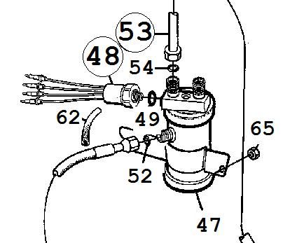

Varaaja/kuivainyksikön päällä oleva painekatkaisin (numero 48 kuvassa) käynnistää flektin (flektin releen kautta) jäähdytysnesteen lämpötilasta riippumatta, kun paine on yli 16.5 bar (R134a) tai 15 bar (R12) ja sammuttaa sen, kun paine on 12.5 bar (R134a) tai 11 bar (R12). Kompressorin ei pitäisi käynnistyä ollenkaan, jos paine on alle 2 bar (eli ulkolämpötila n. 0 astetta tai alle) ja kompressorin pitäisi sammua kun paine on yli 30 bar (R134a) tai yli 27 bar (R12). Jäähdytysnesteen termostaattikytkin tietysti pyörittää flektiä omilla lämpötiloillaan ilmastoinnista riippumatta.

tosiynnäri kirjoitti:Varaaja/kuivainyksikön päällä oleva painekatkaisin (numero 48 kuvassa) käynnistää flektin (flektin releen kautta) jäähdytysnesteen lämpötilasta riippumatta, kun paine on yli 16.5 bar (R134a) tai 15 bar (R12) ja sammuttaa sen, kun paine on 12.5 bar (R134a) tai 11 bar (R12). Kompressorin ei pitäisi käynnistyä ollenkaan, jos paine on alle 2 bar (eli ulkolämpötila n. 0 astetta tai alle) ja kompressorin pitäisi sammua kun paine on yli 30 bar (R134a) tai yli 27 bar (R12). Jäähdytysnesteen termostaattikytkin tietysti pyörittää flektiä omilla lämpötiloillaan ilmastoinnista riippumatta.
