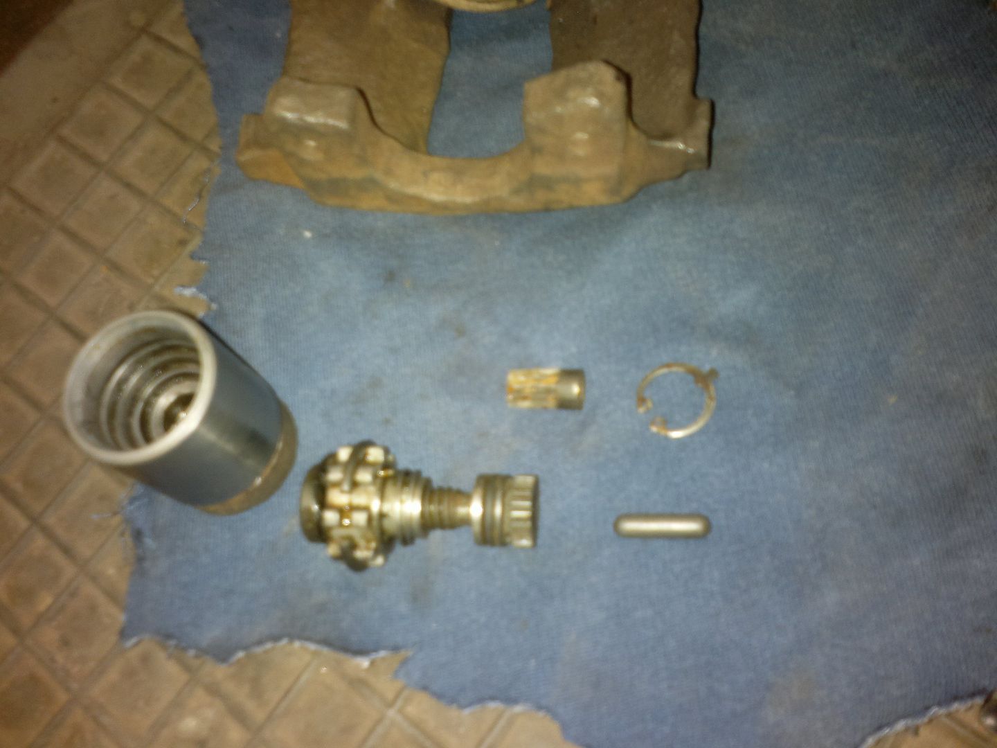

Joutessani kokeilin purkusatulalla, männän sisuskalut tuli ulos ihan vaan ruuvaamalla ruuvi työntötanko paikalleen siihen männän keskireikään ja kampeamalla sopivilla kaluilla männän reunaa vasten.

Joo, saman kerkesin tehdä täälläkin, mutta en ennättänyt tehdä kuvallista selvitystä :). Työkaluna 13mm kiintoavain ja ruuvipenkki. Nyt siis onnistuu lähes kaikki, mutta tuota säätöhammaspyörää ei vielä ole tullut vastaan varaosana.
