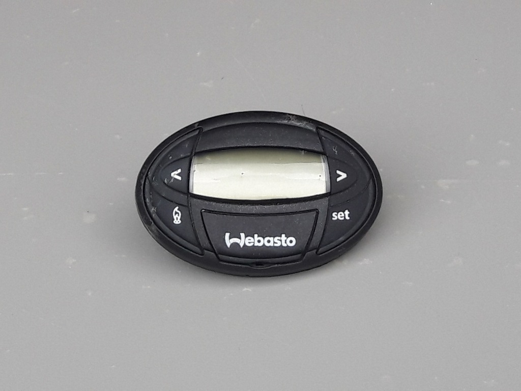

No just sitä muotoa, se ovaalin mallinen käyttöpaneeli tuli Webastolta myöhemmin ja on siis uudempi kuin suorakaide.
Ovaalimalli näyttää siis tältä:
Neliskanttinen kai aika pitkälti tältä?:
1998 ja kerran uusittu kuulostaa myös aikajanalta, jossa voisi hyvinkin diagnostiikkapiuha olla lämppäriltä tarjolla.
Edit: kuvat lainattu näiltä sivuilta (kunnia sinne minne kunnia kuuluu):
https://archiwum.allegro.pl/oferta/pilo ... 51793.html
https://www.butlertechnik.com/webasto-t ... 204a-p1566

^ Todennäköisesti näyttää tältä:

Joo tämä viimeisin vaihtoehto on oikein.
Eli tuommoinen neliön muotoinen se on.
