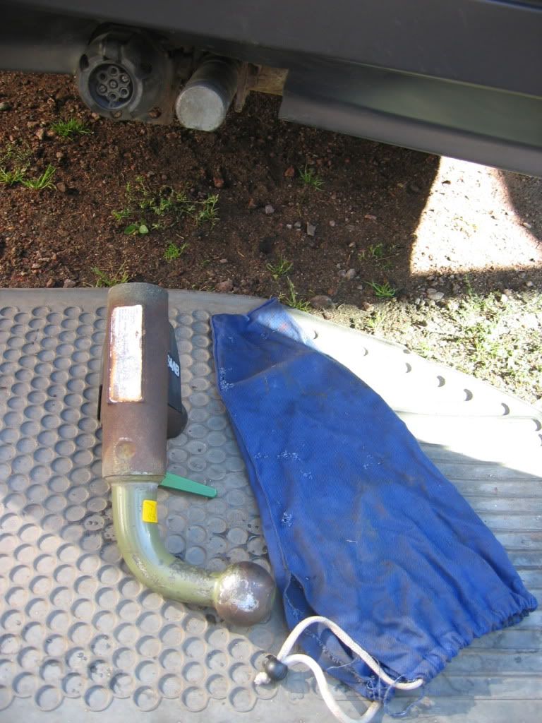

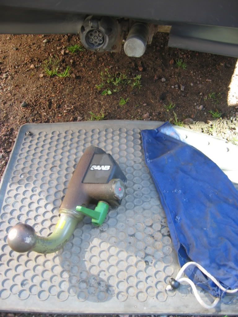

Tarkennukseksi vielä: nuo kirjoittamani ohjeet pätevät tämännäköiseen koukkuun, tässä pistoke on ihan kiinteää mallia:
Varustukseen kuuluu muovikaukalo, joka peittää melkein koko komeuden:

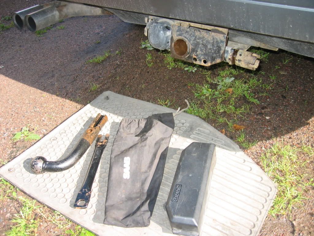

Kuva em. irrotettavan vetokoukun osista tarvikkeineen ja video em. vetokoukun kiinnittämisestä ja irrottamisesta:
